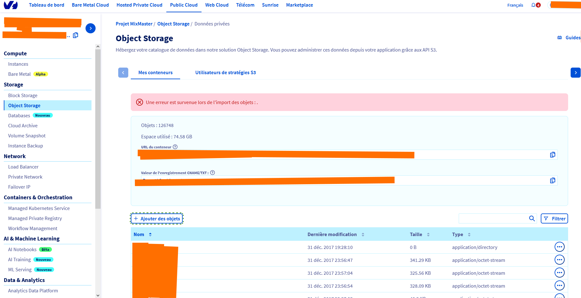

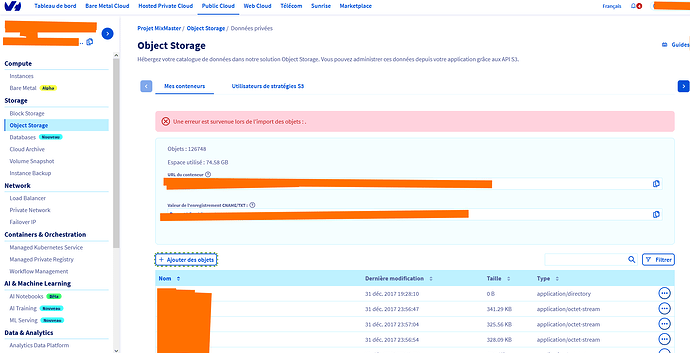

Je souhaite transférer un fichier vidéo vers mon conteneur dans l'Object Storage. Il fait un peu plus de 3 Go.
Le problème est que via l'espace client j'ai ce message d'erreur:
Et via Cyberduck j'ai une erreur 400. Cette erreur 400 semble logique puisque si le fichier ne peut pas être transféré via OVH depuis mon espace client OVH ça ne fonctionne logiquement pas non plus avec Cyberduck.
J'ai bien sûr ouvert un ticket support, mais le support n'arrête pas au fil des messages de se focaliser sur Cyberduck en affirmant que c'est une erreur liée au manifest, alors que j'ai répété à plusieurs reprises que j'ai également un problème avec le bouton d'upload situé dans l'espace client …

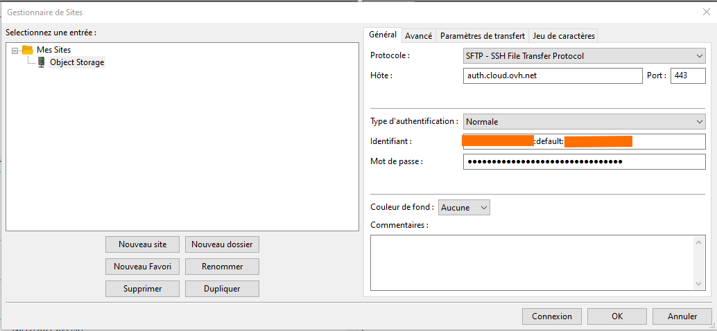

Et je vois alors "Impossible d'établir une connexion avec le serveur. J'ai également essayé avec l'identifiant seul, c'est à dire pas sous la forme …:default:… mais même résultat.

Je n'ai pas ce type d'abonnement, mais es-tu sûr que l'adresse du serveur FTP est : auth.cloud.ovh.net ?
pour moi, ce serait plutôt du genre ftp.xxx.hosting.ovh.net ou peut-être ftp.xxx.cloud.ovh.net
