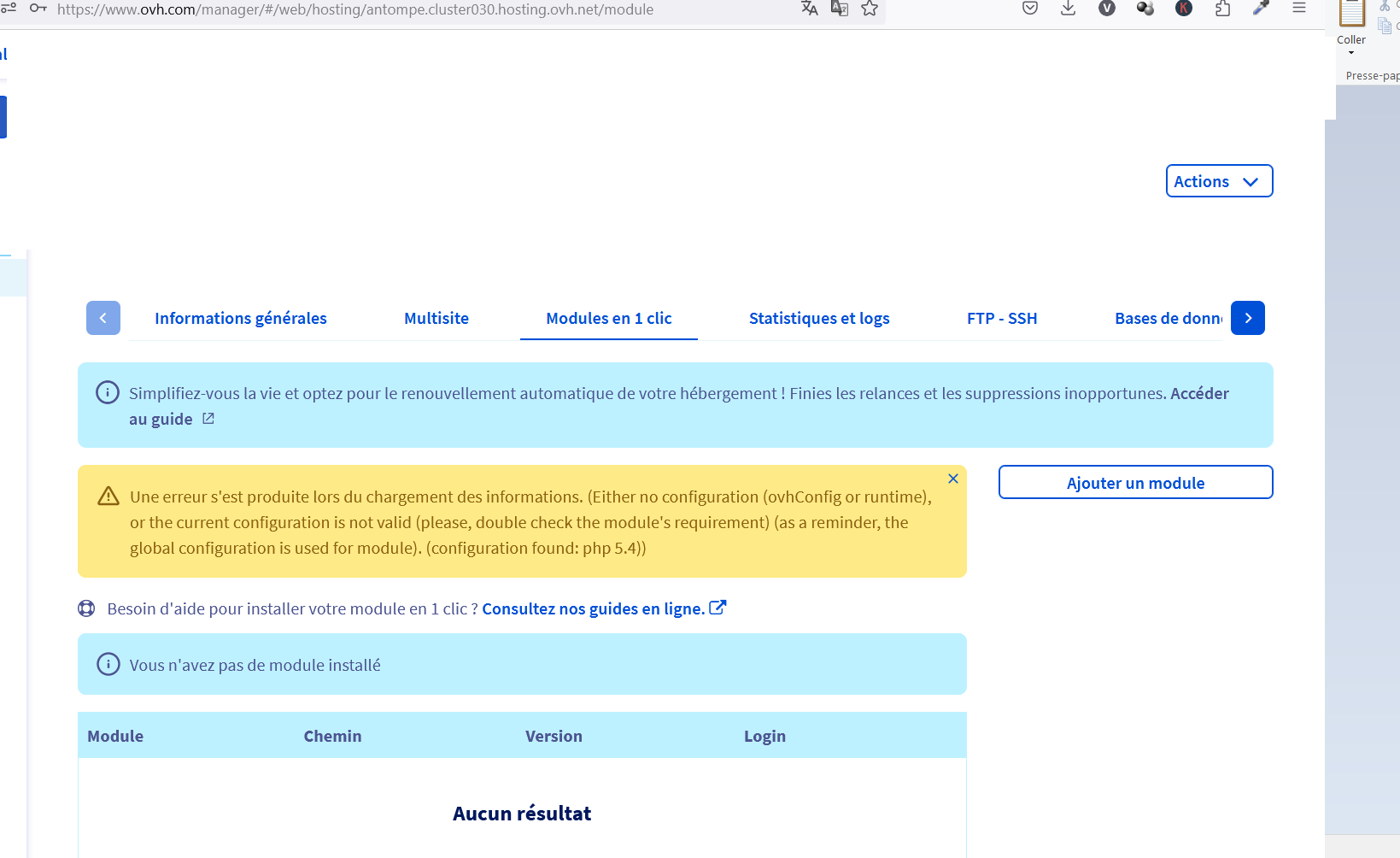

Impossible installation automatique de wordpress sur OVH
Sans aucune réponse d'OVH, je me retourne vers vous.
Avez-vous déjà eu ce pb ? impossible d'installer wordpress sur mon hébergement ?
Merci à tous les autres

Encore des installations de mee en un clic.
Pour régler facilement votre problème, vous allez pouvoir désinstaller ce module en un clic et installer WordPress manuellement et proprement.
Il faut absolument éviter les Solutions en "Un clic" de OVH qui souvent sont anciennes et source de problèmes.
Privilégier les installations manuelles.
Et installer WordPress manuellement.
Si le fichier /www/wp-config.php existe, les informations d'accès à la base de données pour WordPress se trouvent dans ce fichier :
Si le fichier /www/wp-config.php n'existe pas ou plus, suivre la procédure
J - WordPress - Création de la Base de Données décrite dans mon guide.
Puis installer manuellement en suivant mon guide.
