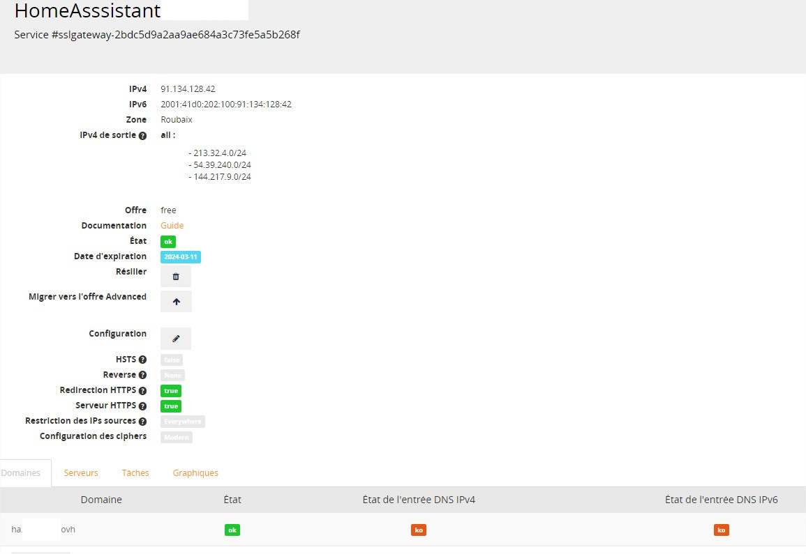

déjà si vous voulez faire du Let's Encrypt vous devez surtout PAS utiliser le service SSL Gateway de OVH mais pointer directement sur votre IP.
Ensuite si vous voulez de l'aide précise il va falloir donner les vrais informations (en MP si vous voulez pas les donner en public).

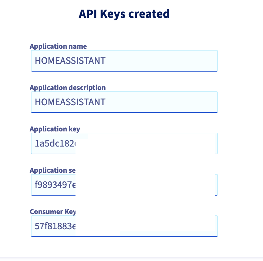

c’est la méthode choisie :
J’ai bien créé ma clé. Dans mon premier post plus haut j’ai, en suivant les différentes documentations, fait le paramétrage ad hoc dans Let’sEncrypt.
Mais :
`Error determining zone identifier for ha.mondomaine.ovh: 403 Client Error: Forbidden for url: https://eu.api.ovh.com/1.0/domain/zone/. (Are your Application Key and Consumer Key values correct?)`
C’est donc chez OVH que j’ai merdé et je ne sais pas pourquoi et comment m’en sortir.

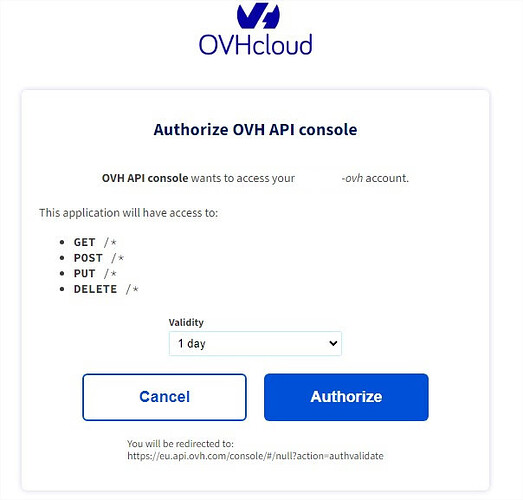

Espace client - OVHcloud - Google Chrome.jpg604x577 38.8 KB

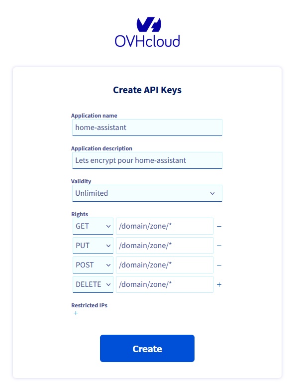

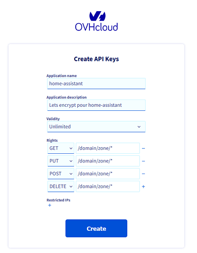

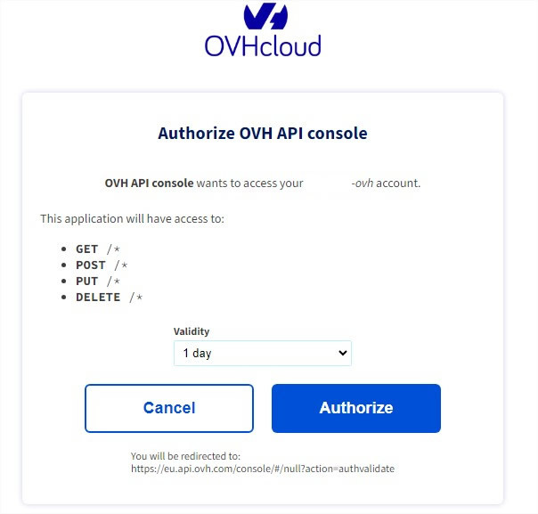

non votre image ne correspond pas du tout à la configuration d'une application dans les API OVH.
Si on suit la doc de HomeAssistant on devrait tomber sur ça :

faites exactement ce que la doc de Home Assistant vous dit, à savoir comme sur mon image.
À aucun moment le système qui va utiliser les API OVH n'a besoin d'accéder à l’intégralité des API, c'est le principe de "moindre privilège".
Ceux qui vous ont dit de mettre "*" dans les permissions n’ont pas lu la doc de Home Assistant et vous font faire des choses qui peuvent être dangereuses.

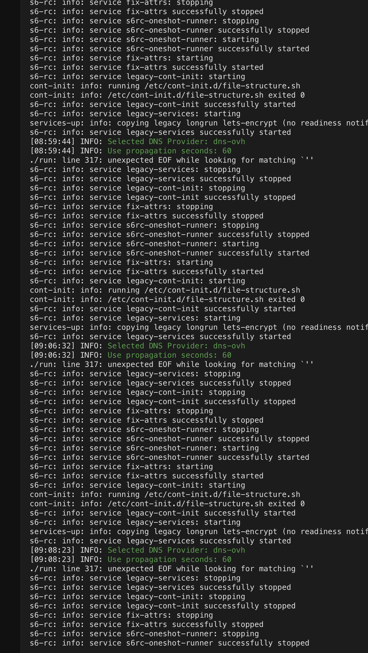

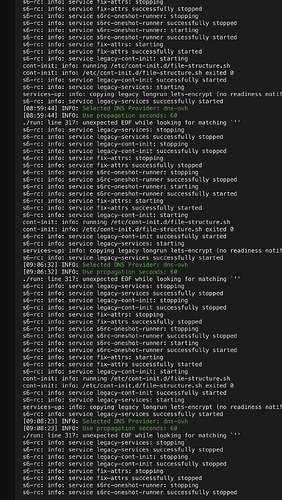

Le problème est que malgré cela dans mon fichier SSL, je ne retrouve pas les fichiers privkey.pem et fullchain.pem
De plus, selon les infos du module let's encrypt il y a des stop
Avez-vous une idée de l'endroit où j'ai merdouille Glée ? Merci d'avance.

Si vous utilisez l'addon et la documentation officielle (Cf : https://github.com/home-assistant/addons/blob/master/letsencrypt/DOCS.md#dns-providers) et que l'IP pointe bien chez vous (sur une IP qui n'est pas en CGNAT) cela devrait fonctionner si tout a été fait correctement.
EDIT :
En date du 16/10/2024, la version officielle de l'addon (5.2.2) est actuellement affecté par un bug qui empêche la génération de certificats (Cf : https://github.com/home-assistant/addons/issues/3801).
2 solutions :
1 - attendre le fix et sa mise à disposition
2 - rollback en version 5.2.1
