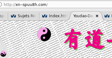

Mon projet de site fonctionne à merveille en local, php 7.3.1, mysql 5.7.24, mais en ligne on ne peut accéder qu'à la page d'accueil index.php qui dirige vers les versions EN, FR et VN du site : en_login.php, fr_login.php et vn_login.php.
Rien ne s'affiche sur le site 打有.com !
" Cette page ne fonctionne pas Impossible de traiter cette demande via 打有.com à l'heure actuelle.
HTTP ERROR 500 "
Un paramètre m'aurait-t-il échappé ? la connection à la bdd peut être ?
Ce qui est étonnant, c'est que le script http://打有.com/EN/controllers/get_location.php fonctionne et retourne bien l'ip de celui qui la lance ! :frowning:
( xn–spuu8h pour 打有 :slight_smile: )
je vois ton site
Bonjour !
Et bien cliques sur continuer en anglais :slight_smile:
Tu es sensé arriver sur un formulaire
pour cela il faudrait que le onclick sur le bouton le permette…
le js n'est pas fait pour pour remplacer les liens html (voir accessibilité)
donc je ne peux aller plus loin, je suis bloqué sur cette page et je ne vois pas d'erreur 500
