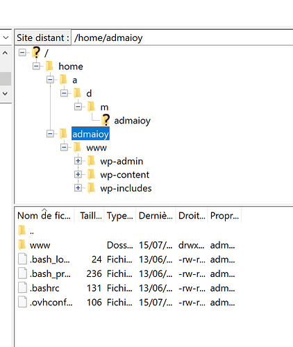

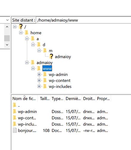

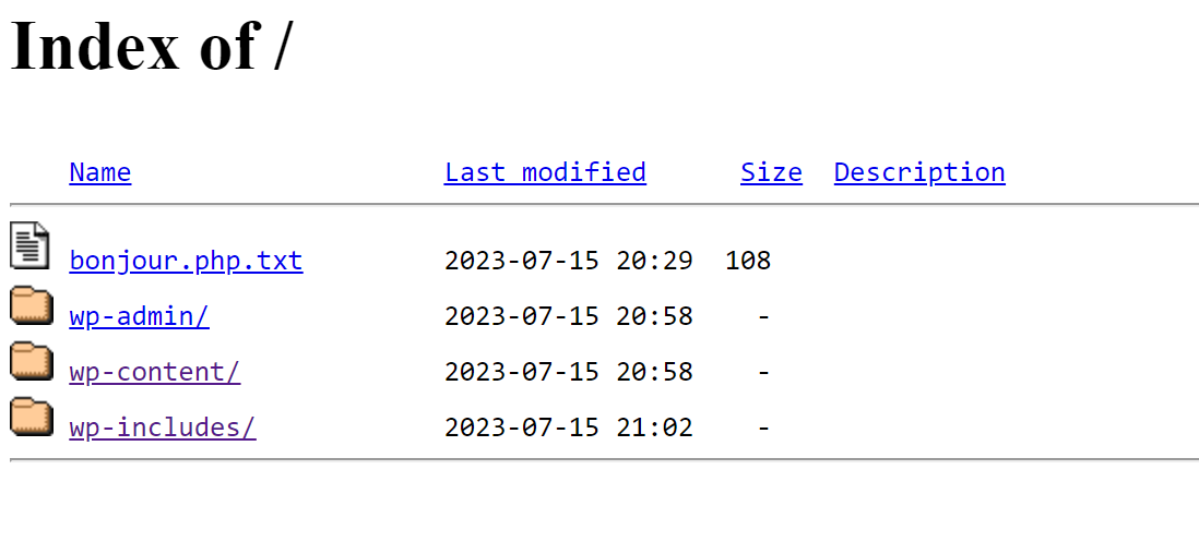

Je suis en train d'essayer d'installer Wordpress manuellement pour mon site "futurcoach.fr" et j'ai un problème de page "Index of" dans mon navigateur.
details=Capture][/details]

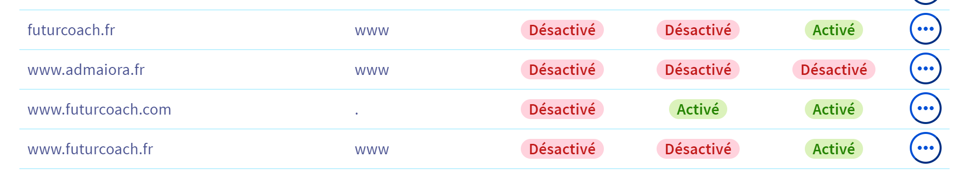

J'ai bien vérifié que mon nom de domaine "futurcoach.fr" était relié au dossier racine "www" dans Multisite.
[details=Capture][/details]
En lisant [cette page du centre d'aide
, je comprends que cette erreur peut provenir de l'absence d'un fichier "index.php" ou "index.hmtl".
Pour info, j'ai supprimé le fichier "index.htm" qui était présent avant car j'avais vu dans un tutoriel d'installation Wordpress qu'il fallait le supprimer et je n'ai pas de fichier "index.php".
J'ai essayé de recréer un fichier "index.php" vide et de le transférer dans "www" ce qui a pour effet de remplacer la page "index of" par une page blanche.
Mais je ne suis pas sûre que cela résout le problème… car après je n'arrive plus à lancer l'installation automatique de Wordpress en tapant mon url dans le navigateur. Je précise que j'ai déjà réussi à le lancer une fois mais j'ai été bloquée à l'étape "base de données" (il me semble que Wordpress ne la reconnaissait pas…) et depuis que j'ai fermé l'onglet, je n'arrive plus à relancer l'installation de Wordpress automatiquement.
Actuellement, j'ai supprimé le fichier "index.php" que j'avais re-créé car je ne suis pas sûre que ce soit la solution donc j'ai toujours la page "index of" qui s'affiche. Et je suis bloquée ici.
J'ai l'impression que l'arborescence de mes dossiers dans mon site distant n'est peut-être pas la bonne. J'ai notamment des dossiers que je ne comprends pas : "/home/a/d/m/admaioy".
[details=Captures]
[/details]
Des pistes pour m'aider ?
Merci d'avance !
Il manque une partie de votre installation Wordpress.
Suivez cette recette pour mettre à jour Wordpress à partir d'une copie saine: https://wordpress.org/documentation/article/upgrading-wordpress-extended-instructions/
En réinstallant tous les fichiers dézippés dans votre dossier /home/a/d/m/admaioy/www chez OVH.
Ceci va préserver votre site, puisque le dossier wp-content est là, **mais uniquement à la condition que vous n'avez pas effacé le fichier wp-config.php.**

Merci, en effet c'était bien ça le problème, je n'avais pas correctement téléversé tous les fichiers d'installation de Wordpress. En corrigeant cela, j'ai pu relancer l'installation automatique de Wordpress.
Pour l'erreur sur la base de données, c'était aussi un mauvais copier-coller de ma part (j'avais laissé "localhost" par défaut et ajouté xxxxxx.mysql.db à la suite donc ça ne fonctionnait pas).
