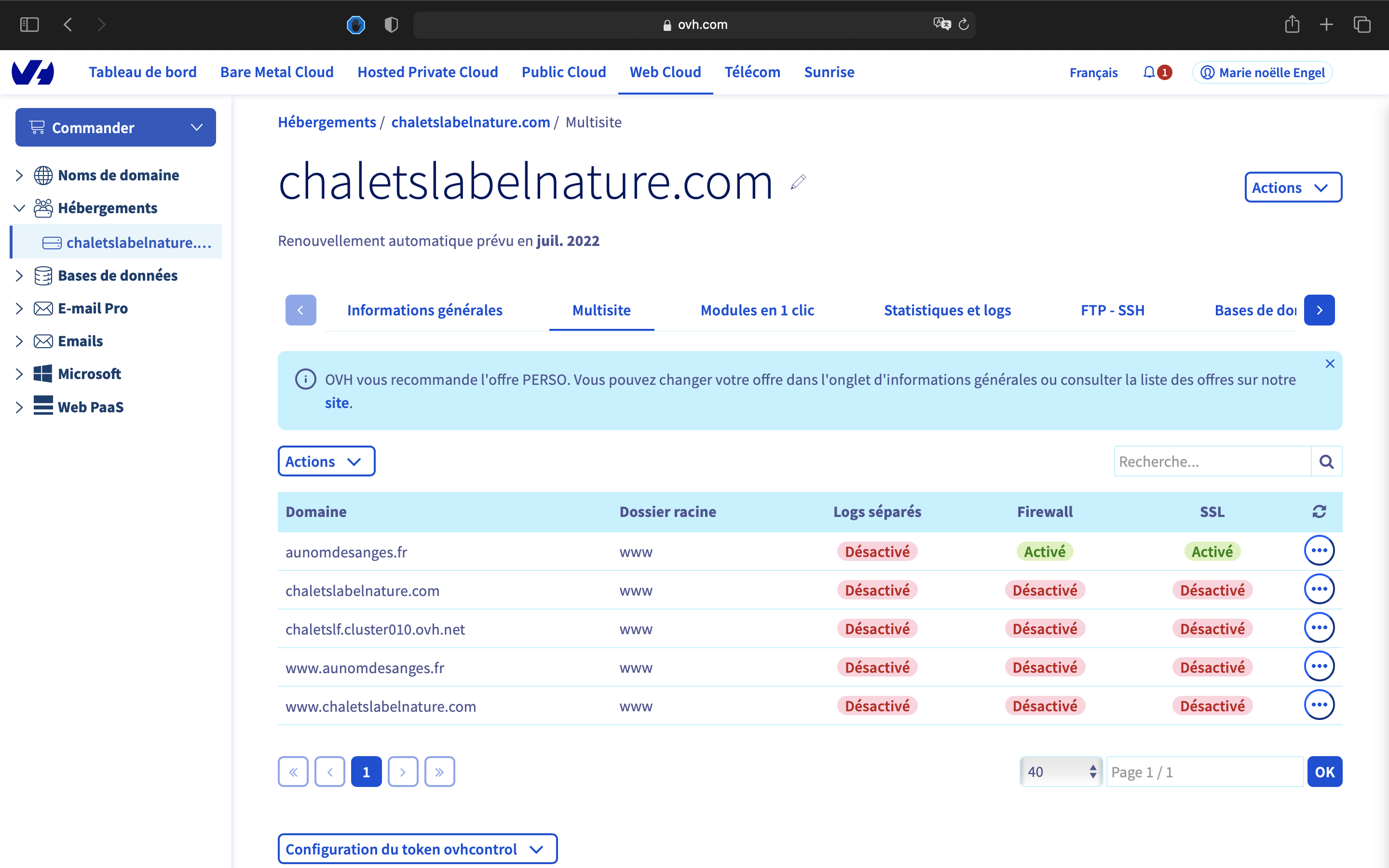

Lorsque dans multisite je garde le dossier racine en www , j'ai Index of.
Si je modifie le dossier racine en www/chaletslabelnature j'ai l'erreur not found ou site non installé. J'ai copié les fichiers wp dans le dossier racine www… et toujours index of…

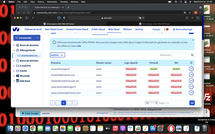

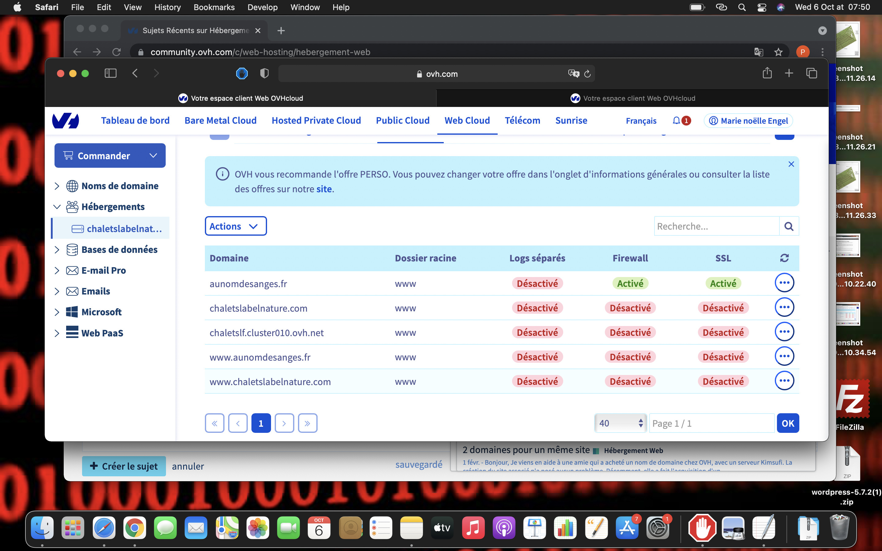

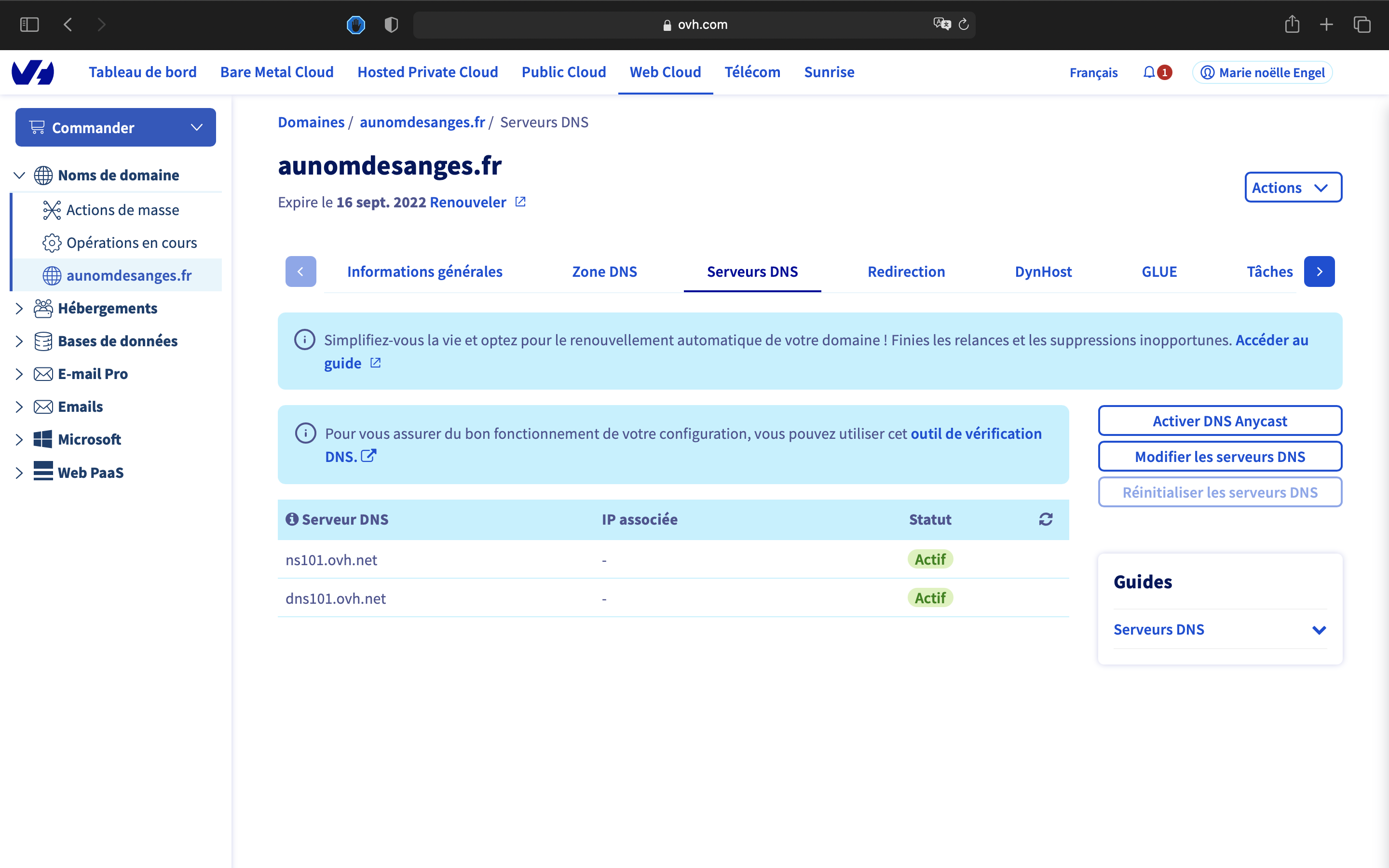

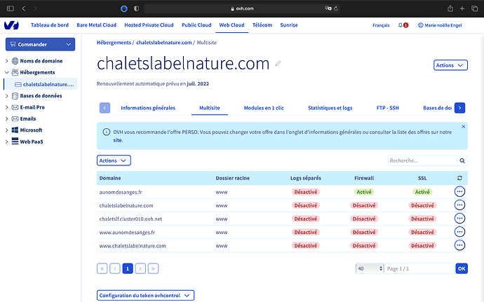

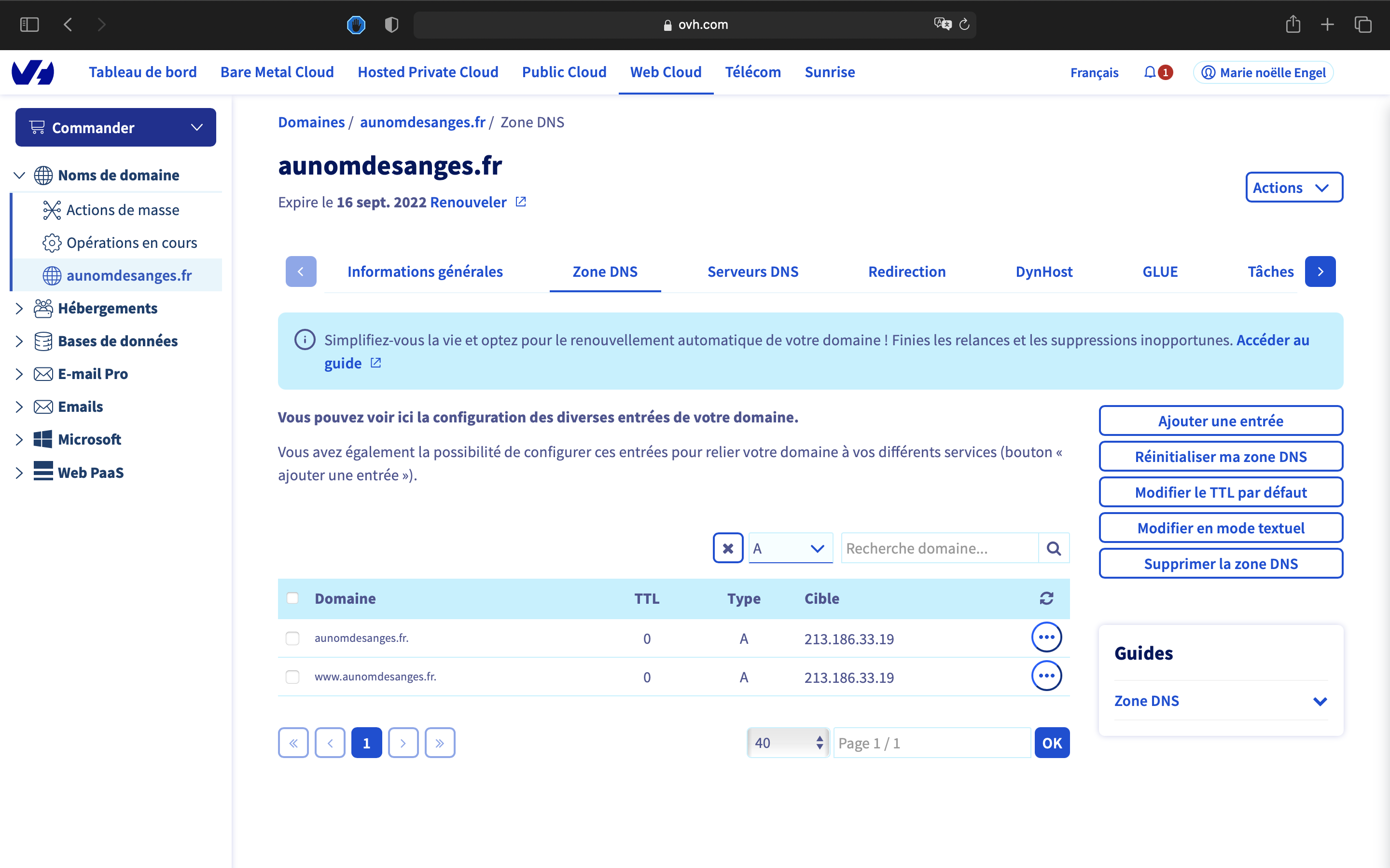

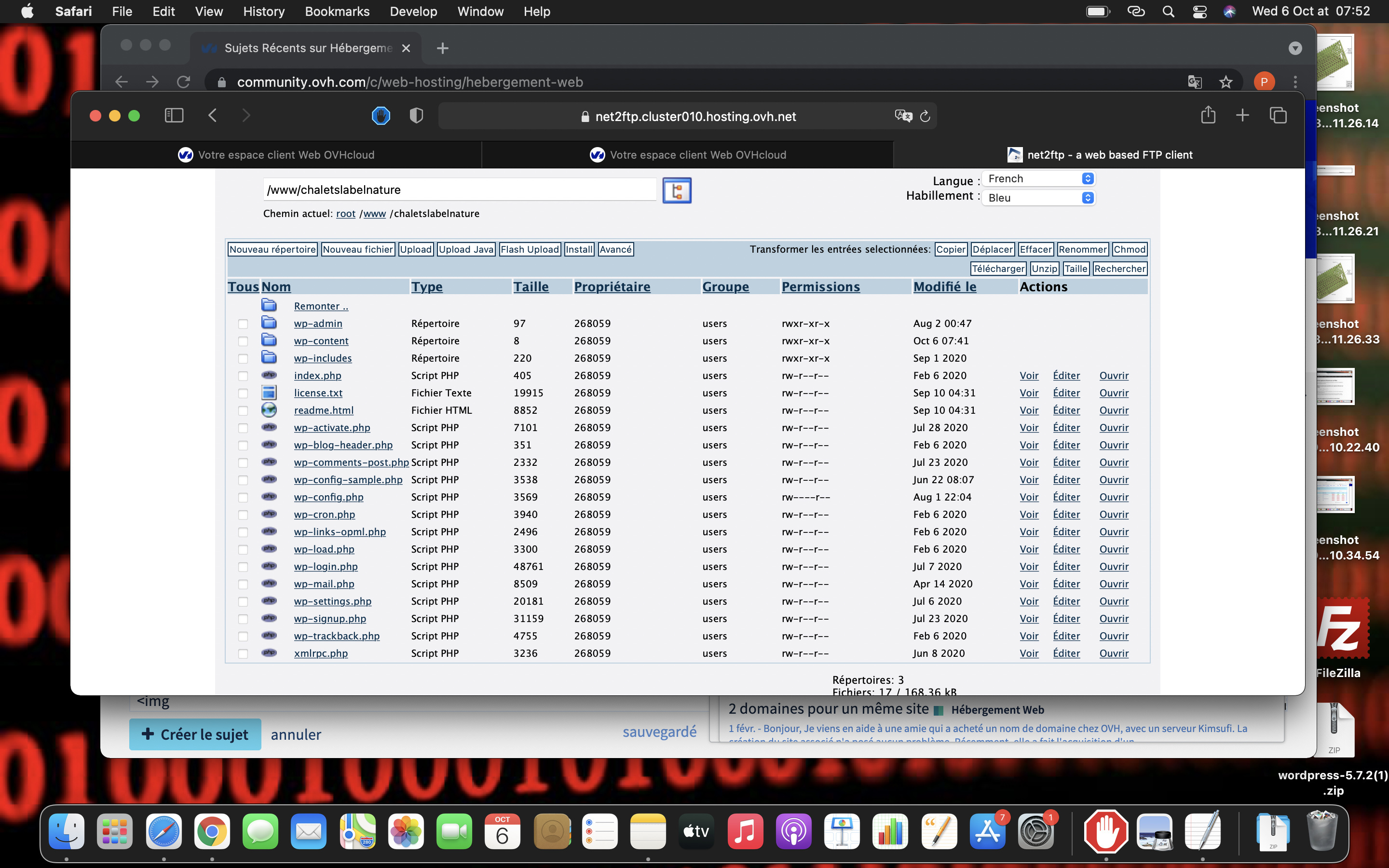

ci-dessous les images demandées :

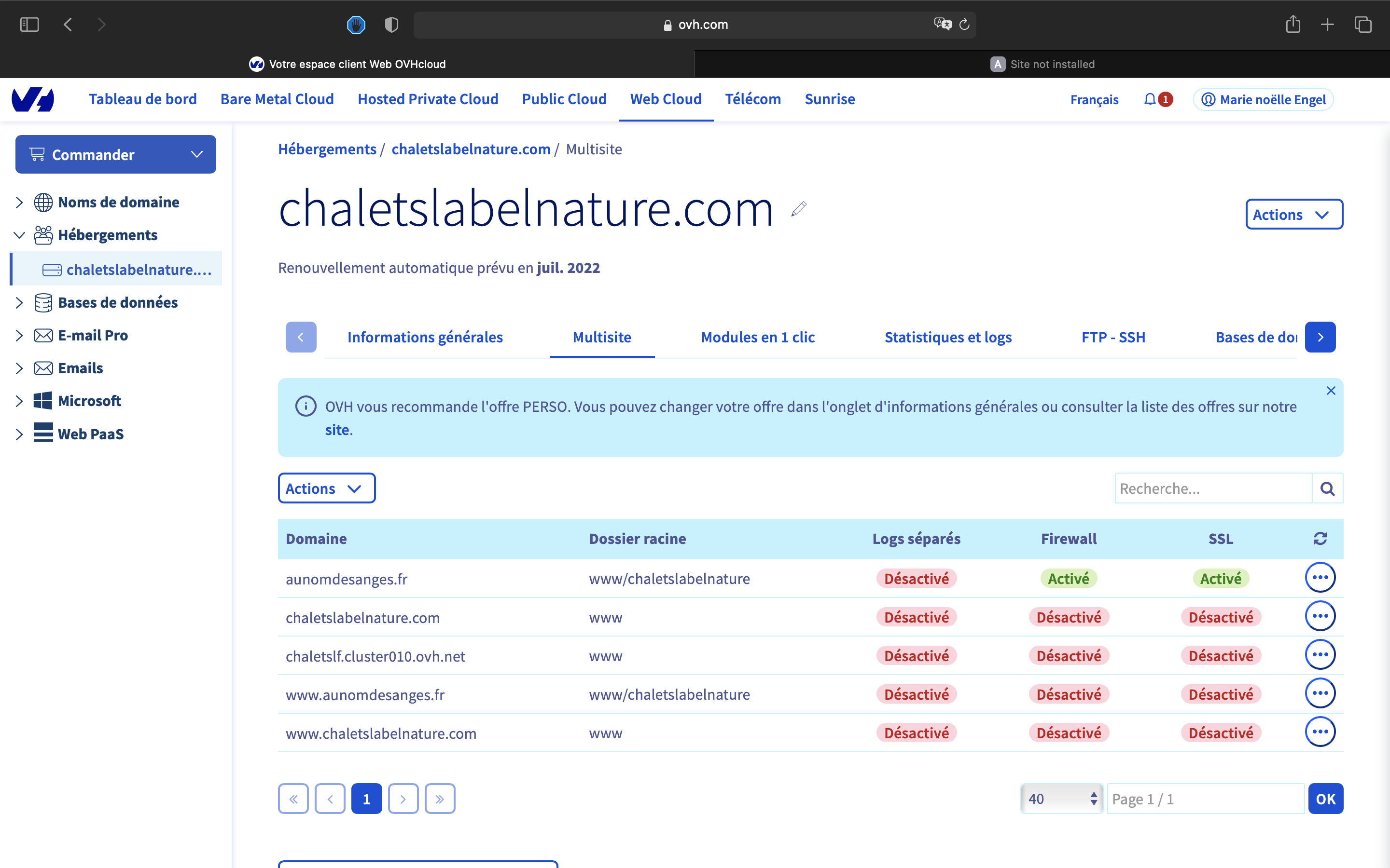

Dans le dossier multisite mettre le dossier racine **www/chaletslabelnature** pour :
* nomdesanges.fr
* www.nomdesanges.fr

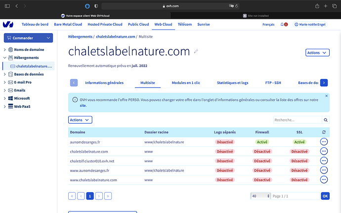

Je l'ai fait et ___> le site est "not found"
Copie d'écran du multisite ?
le message –> Site not installed
Ok vous avez un problème de renvoi dans les fichiers :

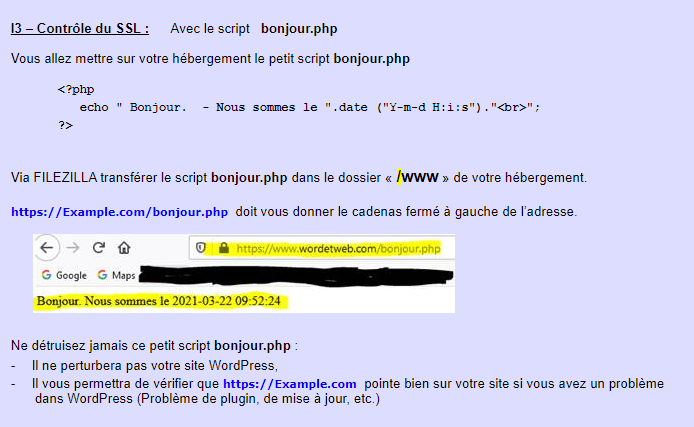

faites le test du script /www/chaletslabelnature/bonjour.php décrit dans mon guide.
Appel : https://aunomdesanges.fr/bonjour.php
le script qui est sur votre guide point M - pour finir redirection ?
je peux coller le script dans index.php ?
