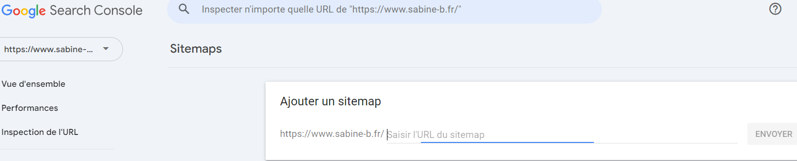

D'après mes recherches, je dois intégrer un fichier sitemap à mon site (crée avec Google site) pour que Google l'index.
Du coup, j'ai généré le sitemap de mon site et maintenant que dois-je faire et comment ?
Impossible de mettre le fichier sitemap dans Google Site.
La Google Search Console demande l'URL du sitemap.
Dois-je intégrer mon fichier sitemap dans mon espace OVH ?
Faux @SabineB8
Je n'en ai pas sur mes sites, et la Google Search Console se débrouille très bien.

Dans la search console, à la rubrique sitemap, il est demandé de compléter l'URL ainsi
" https://sonnomdedomaine/saisir l'URL du sitemap "
Je vais encore chercher à comprendre. Merci
