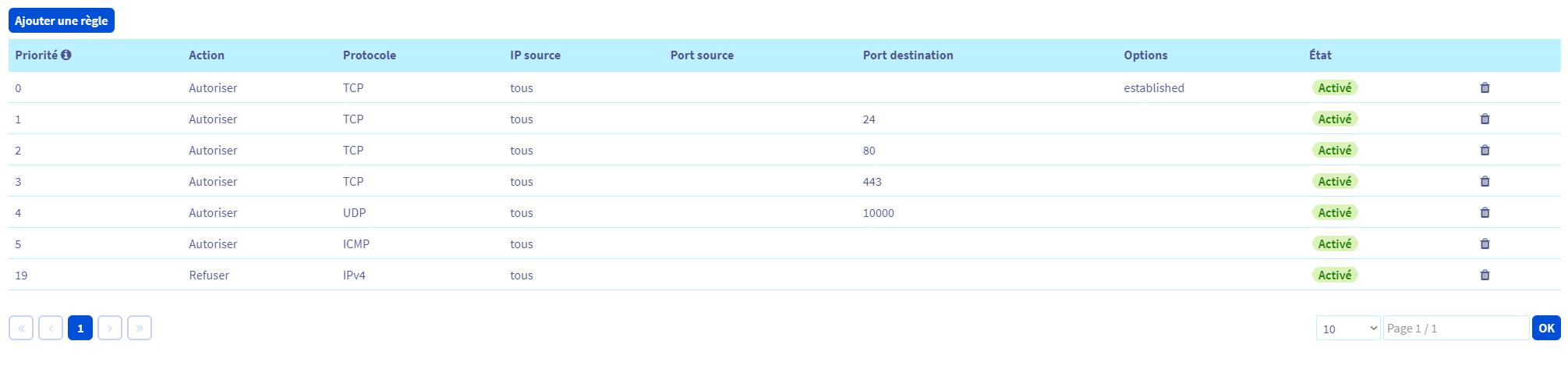

Capture de la config du firewall ?

Voici une capture de la config:
Le port 80 et 443 sont bien ouvert, donc je ne sais pas quoi faire de plus, avez vous une solution pour pouvoir autoriser les serveurs vocaux de discord a entrer sans être rejeté par le pare-feu ?

Oui mais c'est impossible de le faire sur le pare-feu ovh, vous voyez bien que l'on peut ouvrir seulement un port a la fois.. on ne peut pas ouvrir un range :confused:

Déjà essayer également avec les iptables, ne changent rien.. le port 80 et 443 étant ouvert cela ne fonctionne pas car c'est surement bloqué par la regle 19 du refus des ipv4, il faut trouver le port specifique a ouvrir pour mon bot discord, j'en appelle a un connaisseur qui la déjà fait et qui pourra m'aider

Le soucis vient simplement du fait que ma règle qui refuse toute ipv4 rejette la connection de discord, il faudrait simplement que je puisse connaitre par quel port discord va passer pour qu'il ne soit pas refuser par ma règle de refus de toute ipv4 ^^

Le parefeu ovh ne filtre pas les connexions en sortie, uniquement entrée.
Par contre le parefeu ovh n'aime pas du les connexions UDP, et là par contre si le problème vient de là il ne reste que la solution de le désactiver.
Je n'utilise pas ce genre de service, donc no idea sur le fonctionnement exact.
Mais si c'est du tcp il suffit d'avoir la rule tcp established, et si c'est de l'udp il faut mettre les requêtes en réponse du serveur distant…
Du genre pour que les DNS fonctionnent il faut autoriser le port 53 udp en port source…
Mais l'UDP si vous n'avez pas les ports exact à ouvrir laissez tomber et virez le parefeu ovh…
