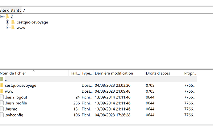

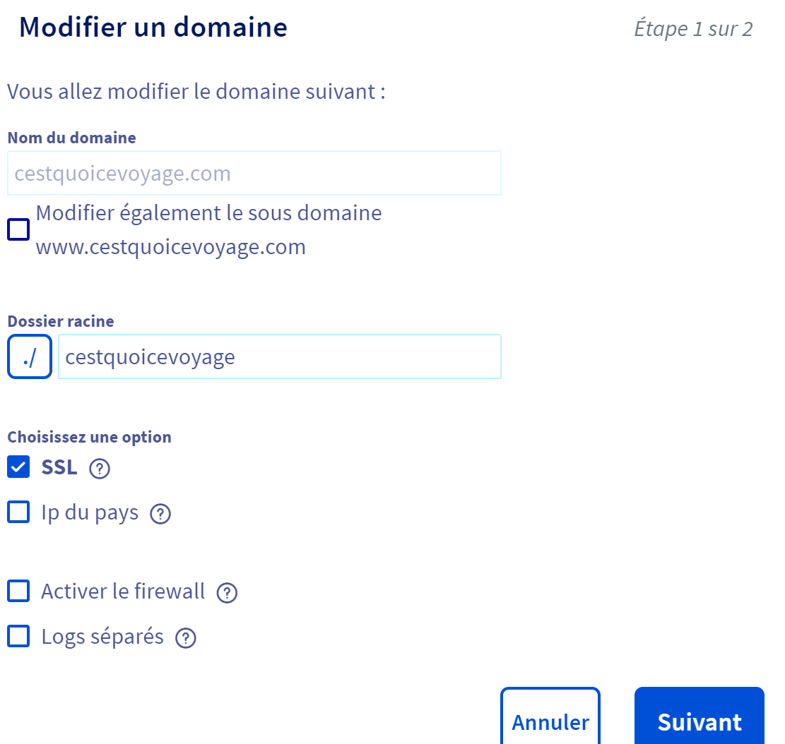

Je pense avoir tout fait mais j'arrive exactement au même problème.
Voilà ce que j'ai fait :
1) suppression de tout le contenu du blog2 depuis filezilla
2) création d'un dossier cestquoicevoyage dans filezilla, au même niveau que le WWW de mon blog 1
3) transfèrt des fichiers WP dans le dossier cestquoicevoyage via filezilla,
4) contrôle des DNS dans ovh
5) modification du dossier racine dans OVH en ajoutant cestquoicevoyage
Je vous mets 2 captures
Je ne comprends pas ce qui coince après.
