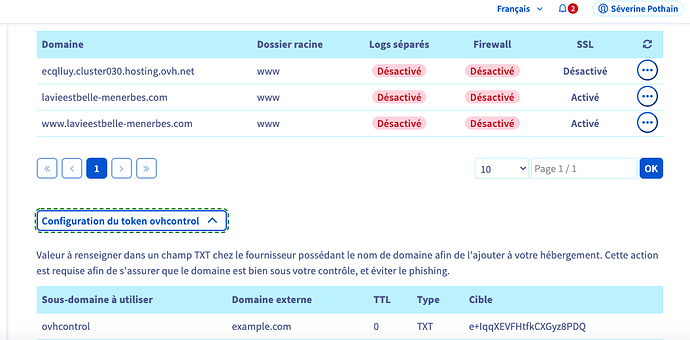

Bonjour @SeverineP5
1menerbes.commenerbes.com
Votre domaine est chez Gandi, mais vous avez indiqué l'adresse IP d'un hébergement OVH où votre domaine n'est pas connu ni configuré.
Vous devez passer par la configuration multisite d'OVH et comme votre domaine n'est pas chez OVH vous devrez autoriser cette opération vie le token 'ovhcontrol'.

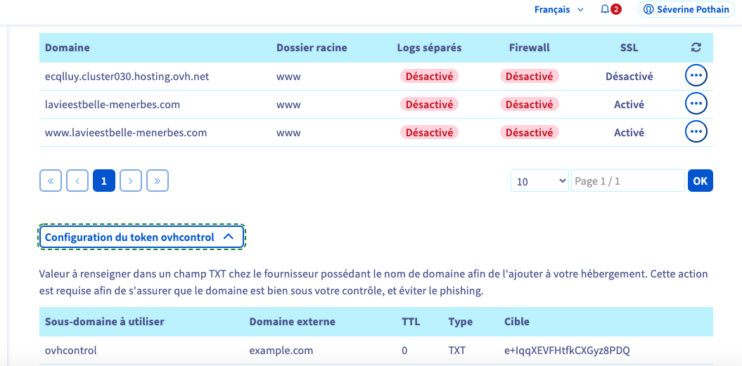

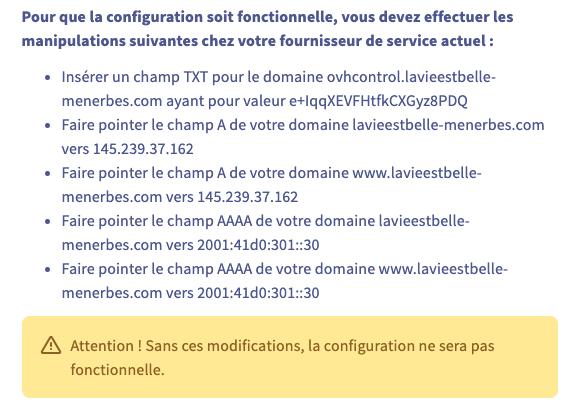

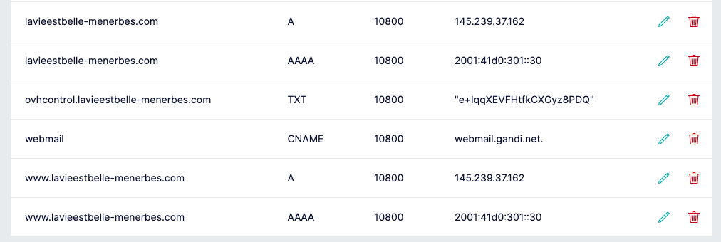

voici en pj ce que j'ai fait chez gandi et chez ovh.
Franchement je ne vois pas où c'est faux.
J'utilise les flashs d'écran c'est plus simple, merci pour votre aide.

Vous avez créé un sous-domaine: "ovhcontrol.1menerbes.commenerbes.com"
ce qui fait que votre enregistrement TXT est comme ceci:
ovhcontrol.1menerbes.com.lavieestbelle-menerbes.com.menerbes.com.lavieestbelle-menerbes.com. 10800 IN TXT "e+IqqXEVFHtfkCXGyz8PDQ"
Deux solutions:
Soit vous inscrivez votre token avec le sous-domaine: ovhcontrol
Soit vous l'inscrivez avec le domaine suivant (**terminé par un point**) ovhcontrol.1menerbes.com.menerbes.com.
Ceci fait partie des standards DNS / BIND
