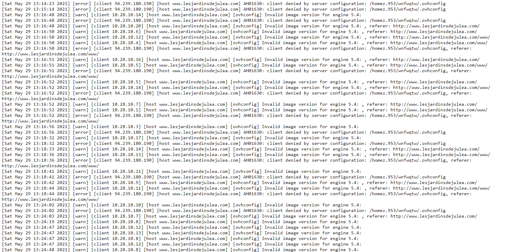

a priori il y a un ou plusieurs .ovhconfig qui sont pas bon.
Je l'ai renseigné comme le support OVH me l'a conseillé et également comme vous me l'avez renseigné.
sauf erreur de ma part à aucun moment j'ai donné de consigne pour le .ovhconfig
Du coup maintenant se serait bien d 'avoir son contenu et surtout vérifier qu'il n'y en a qu'un seule et unique à la racine du FTP.
La version de mon hébergement n'était pas la bonne par rapport à ce que le support m'a demandé de renseigner sur le fichier .ovhconfig
J'ai enfin résolu le souci.
Merci de ton aide Janus57

@MarionG8 vous avez de la chance qu'ils vous ont indiqué de modifier la version de PHP car pour moi c'est pas eux qui m'ont donné la solution. C'est en fouillant un peu partout que je me suis rendu compte que la version de php etait trop vieille par rapport à ce que j'indiquais dans le .ovhconfig effectivement j'etais en 5.4 il me semble.
