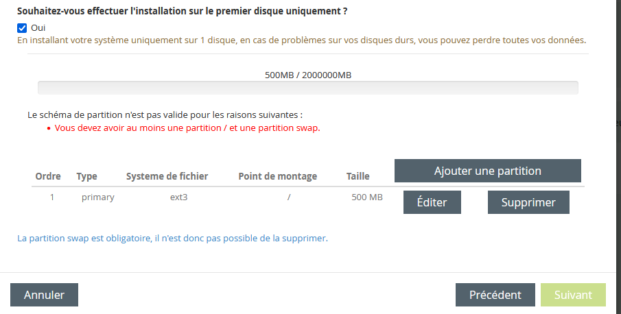

Je me permet de vous contacter car je souhaite installer mon serveur dédié fraichement commandé sous l'OS ESXi 7.0. Je ne souhaite pas de RAID 1 pré-configuré par So You Start mais souhaite avoir mes deux disques utilisable.
Pour se faire j'ai coché la case pour installer l'OS uniquement sur le premier disque, ensuite, il me demande de donner un schéma de partitionnement que je ne parviens pas à remplir… Le support ne peux/veux pas me donner de solution et me renvoi vers le forum où j'espère trouver une solution avec votre aide.
Je vous joins une capture d'écran du manager afin que vous puissiez visualiser le formulaire qui me pose soucis.
Je souhaite connaître une configuration du partitionnement afin d'avoir sur le disque principale : OS + espace disponible restant dans un datastore (pour l'ajout de l'espace restant sur un datastore, se fera probablement post-installation sur l'interface web d'ESXi, mais c'est la partie partitionnement pour l'OS qui me pose soucis, je ne sais pas qu'elle partition créer)

Réponse trouvée au près du support SYS après moult négociation et ré-explication du problème.
Il s'agissait d'un problème sur le manager, installation OK et comme voulu via l'API.
