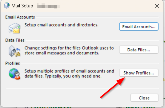

Run > control
Mail
Puis "prompt for a profile to be used"
Ou l'équivalent en français ...
Je vous remercie, j'ai pu créer un nouveau profil mais cela n'a pas solutionner le problème...
