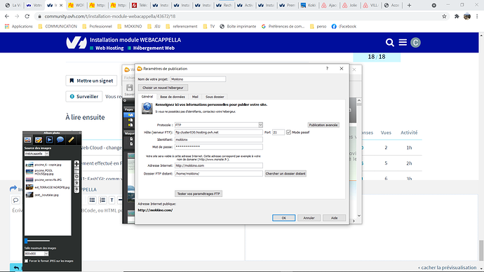

Champs à remplir pour la publication
Hôte = serveur FTP
Identifiant = Lofin FTP principal
Mot de passe = le mot de passe du FTP
Le répertoire de publication = /www/
si tu n'as pas plusieurs sites et déjà un de publié dans le www bien sûr.
Pour le SSL tu peux l'activer après ça ne pose pas de problème il n'y a pas de BDD à corriger il faudra simplement que dans le champs adresse du site tu mettes https au lieu de http une fois le SSL activé.

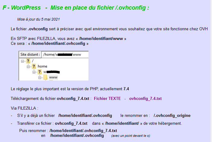

merci pour ton guide , je suis allée jusqu à:
F - WordPress - Mise en place du fichier /.ovhconfig :

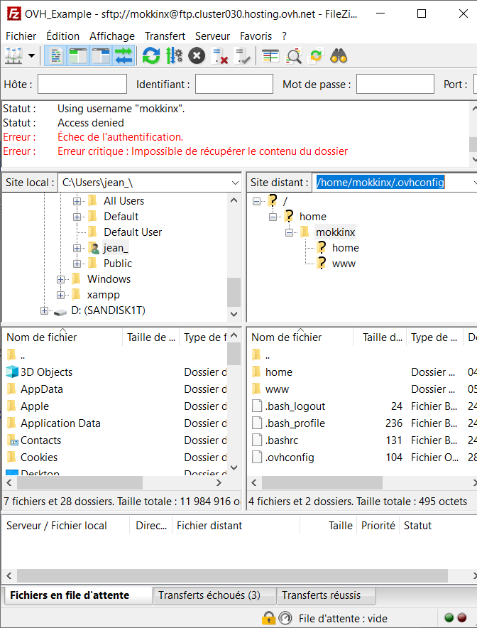

mais je ne trouve pas le fichier /.ovhconfig:
dans la partie de droite, j 'ai : ?/home et mon identifiant
où se trouve t'il ?
Je suppose que tu as : /home/identifiant/www
Ce sera alors : /home/identifiant/.ovhconfig
je ne vois pas où coller le fichier texte que j'ai téléchargé
/home/mokkinx/.ovhconfig

Le fichier téléchargé comprend :
app.engine=php
app.engine.version=7.4
http.firewall=none
environment=production
container.image=stable
qu'est ce que j'en fais… Où je le copie ?
Apparemment tu avais déjà ce fichier d'installé là où il faut je le vois sur ta copie écran en date du 28 (c'est ce qu'on peut apercevoir) donc déjà là et probablement avec la bonne version.
Cette opération n'est donc pas à faire te concernant.

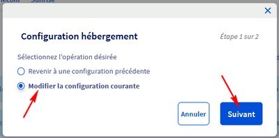

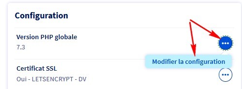

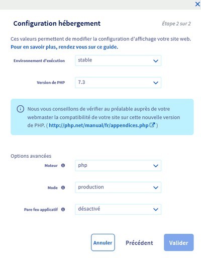

Si c'est pour passer en php 7.3 version plus récente
c'est à partir de ton espace client.
Et tu remplies exactement comme l'image ci-dessous
Et tu valides

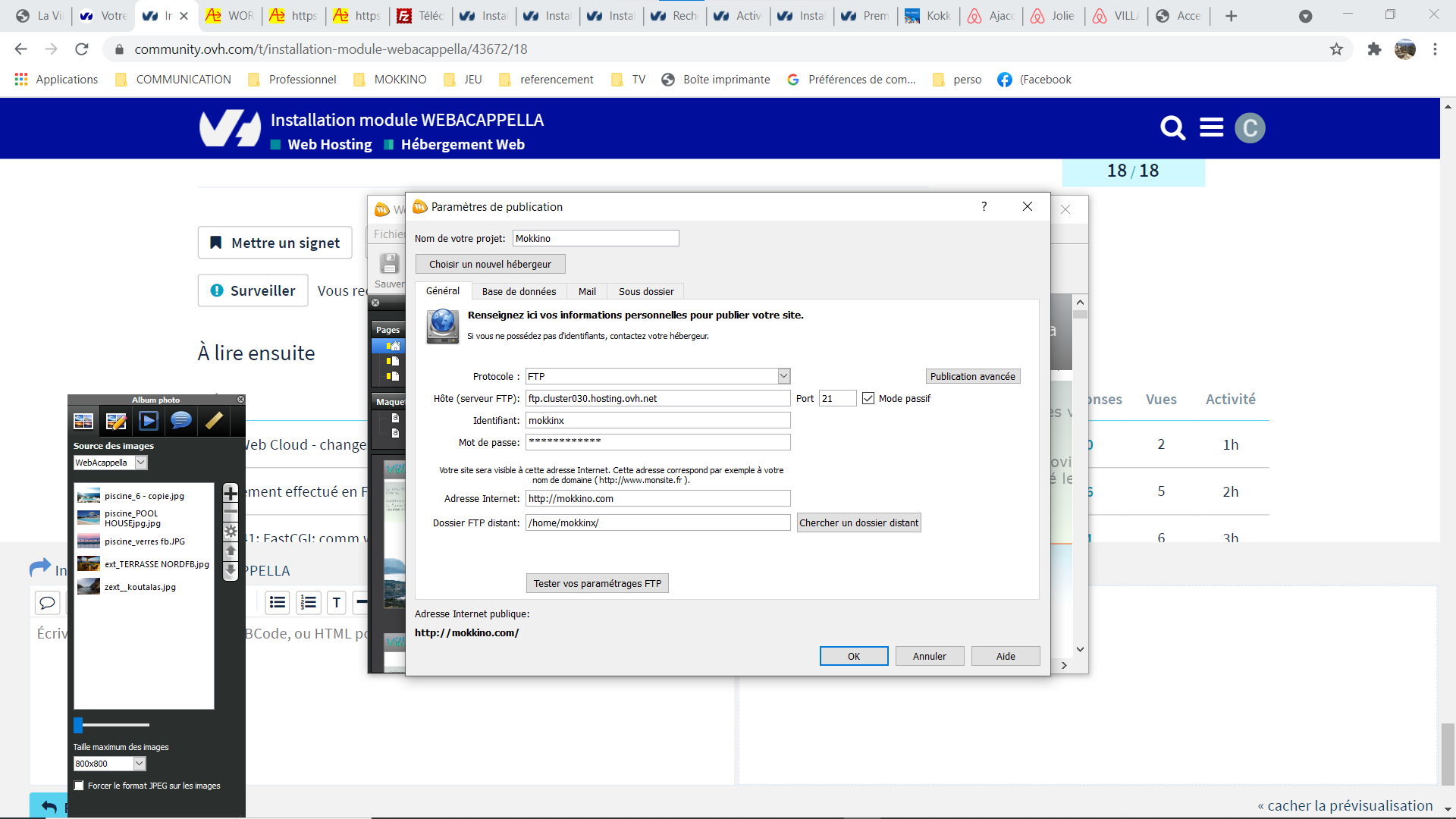

oui, si je mets mes paramètres sur web acappella j arrive sur ''site en constrruction
Pour le" Dossier FTP distant" tu mets : /www/
La publication écrasera l'index de OVH par l'index de ton site.
J'espère que la publication va fonctionner car c'est une version ancienne qui normalement fonctionne en pHp 5.6 maxi
Donc pas sur que ça publie.
