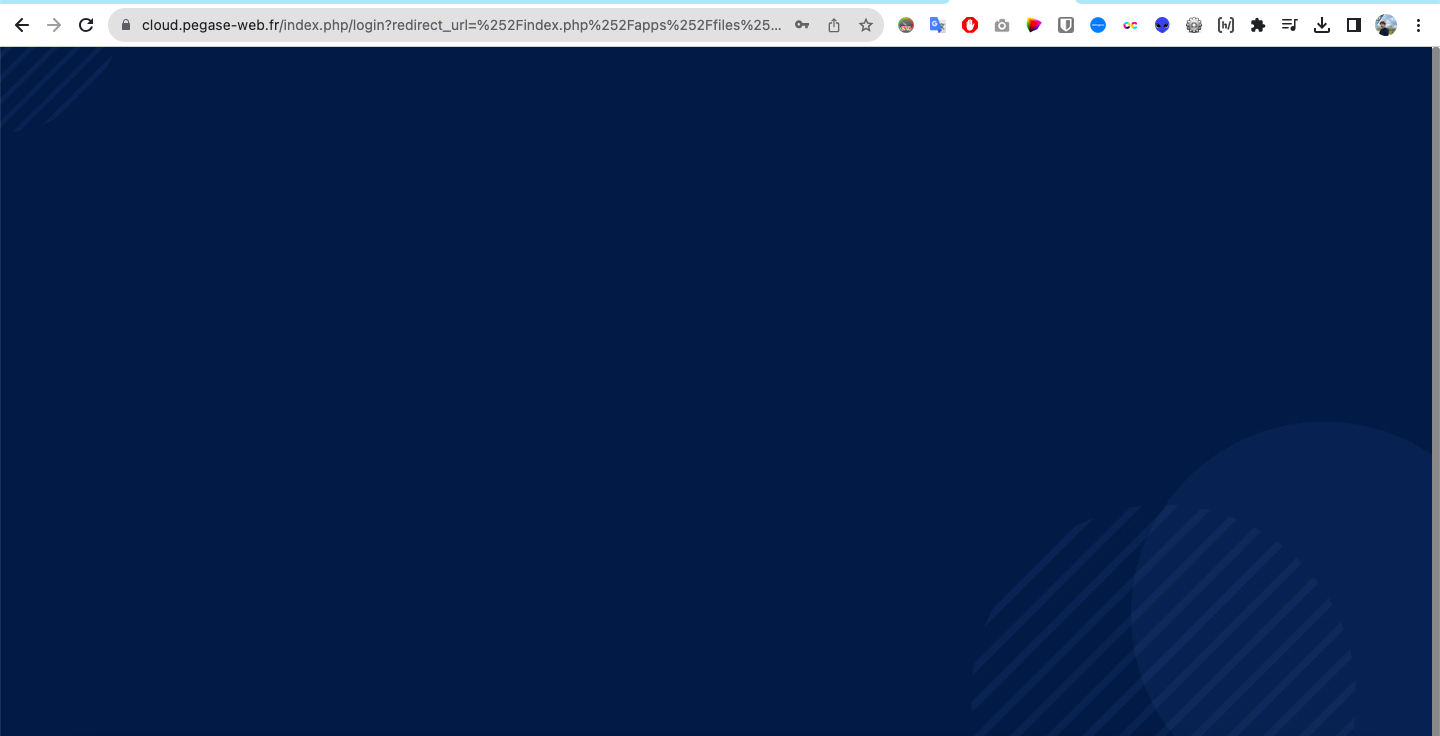

Bonjour, j'ai voulu installer owncloud sur mon hébergeur pro et j'ai bien mis une nouvelle database en Mysql. Sauf que quand je me lance rien ne s'affiche hormis le fond bleu de owncloud.

Bonjour @RomanD1
Je présume que les paramètres de la base de données sont erronés.
Non je ne crois pas car j’ai essayé en me trompant de mot de passe et ça me met un message d’erreur de recommencer. Et quand je ne me trompe pas ça charge comme si c’était bon et je tombe sur cette page vide.

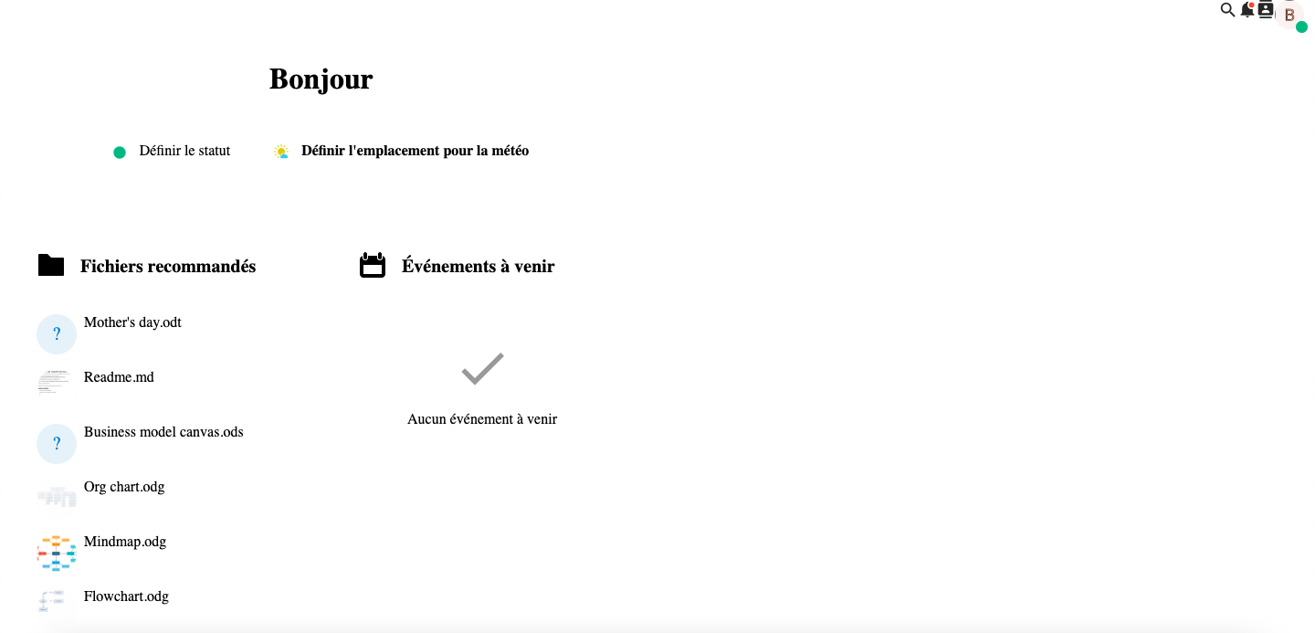

Quand j'installe nextcloud, cela fonctionne, j'arrive sur la plateforme sauf qu'il a des bugs en mode pas de design, problème d'affichages etc… Je sais pas pourquoi cela fait ça ?

les mutus OVH ne sont pas fait pour installer ce genre de CMS.
Bonjour, c'est à dire ?
Ce n'est pas possible ?
regarder les prérequis : https://docs.nextcloud.com/server/latest/admin_manual/installation/system_requirements.html
OVH ne permet pas de tous les respecter, donc c'est pas étonnant s'il y a des problèmes.
Aussi en théorie c'est à la limite des conditions de ventes car c'est plus assimilé à du stockage de masse (ce qui est interdit).

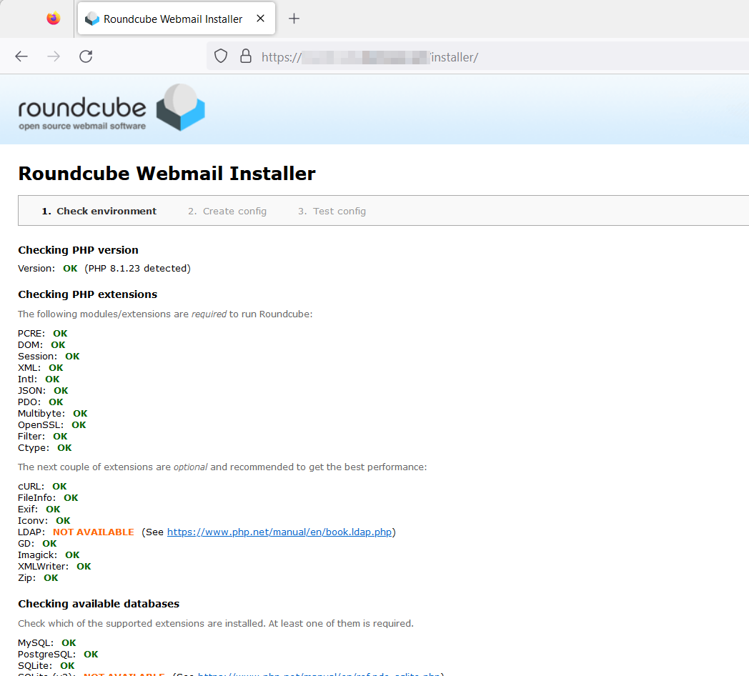

Je vais installer un roundcube récent, pour voir.
C'est toujours utile d'avoir ça sous le coude. Notamment pour les domaines qui ont le webmail Outlook au grand dam de leurs utilisateurs.

Je viens d'essayer. J'ai créé un sous-domaine dans un hébergement Perso, j'ai balancé les 2000+ fichiers, mais pour le moment ça coince.
Je soupçonne que la .tar.gz qui possédait quelques symlinks n'est pas passé en entier lors du transit par une machine Windows.
Voici l'erreur (chercher NOT OK)
Je n'ai pas l'intention de chercher maintenant. La prochaine fois je dézippe directement sur le serveur.

Je viens de terminer une installation avec succès. Ca m'a pris environ une heure.
J'ai dit plusieurs bêtises plus haut. En fait, Roundcube peut utiliser le login IMAP que l'utilisateur a introduit, pour authentifier les conenxions SMTP. C'est ce qu'il faut faire.
