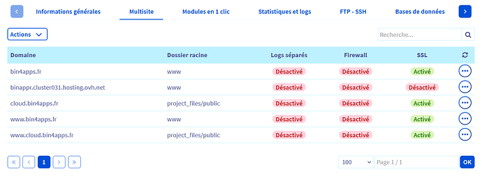

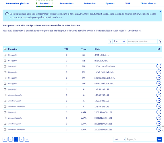

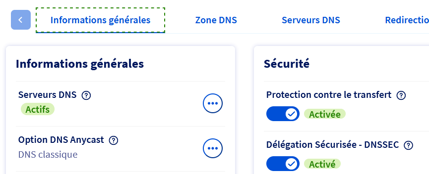

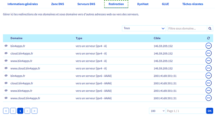

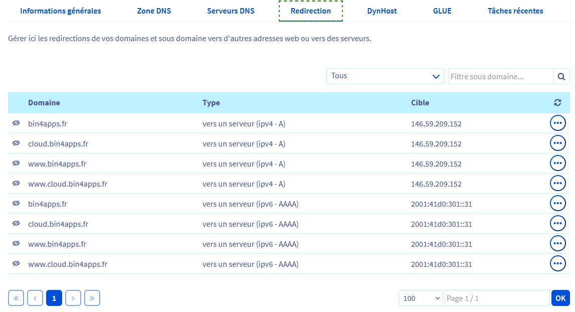

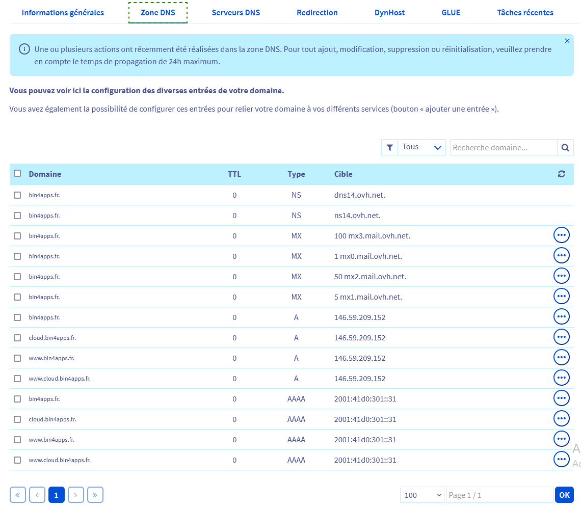

## DOMAINE

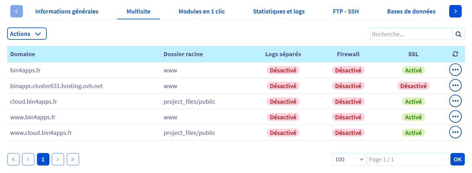

## HEBERGEMENT (Multisite)

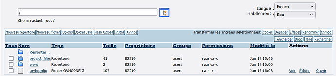

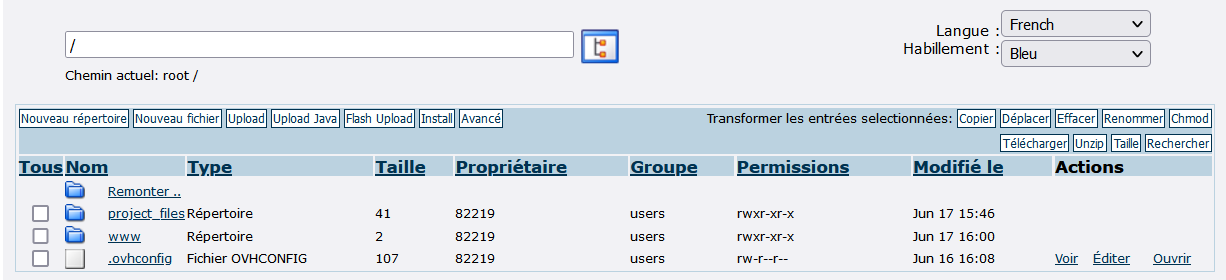

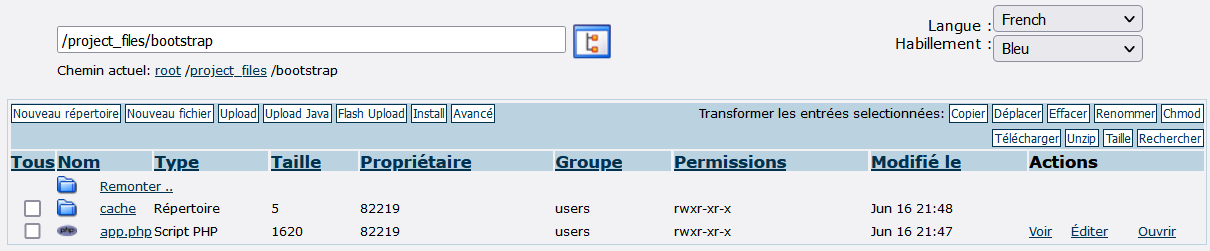

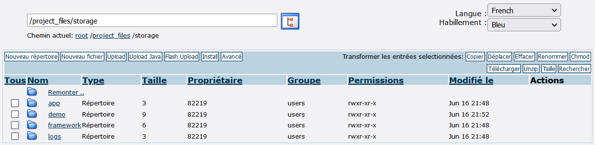

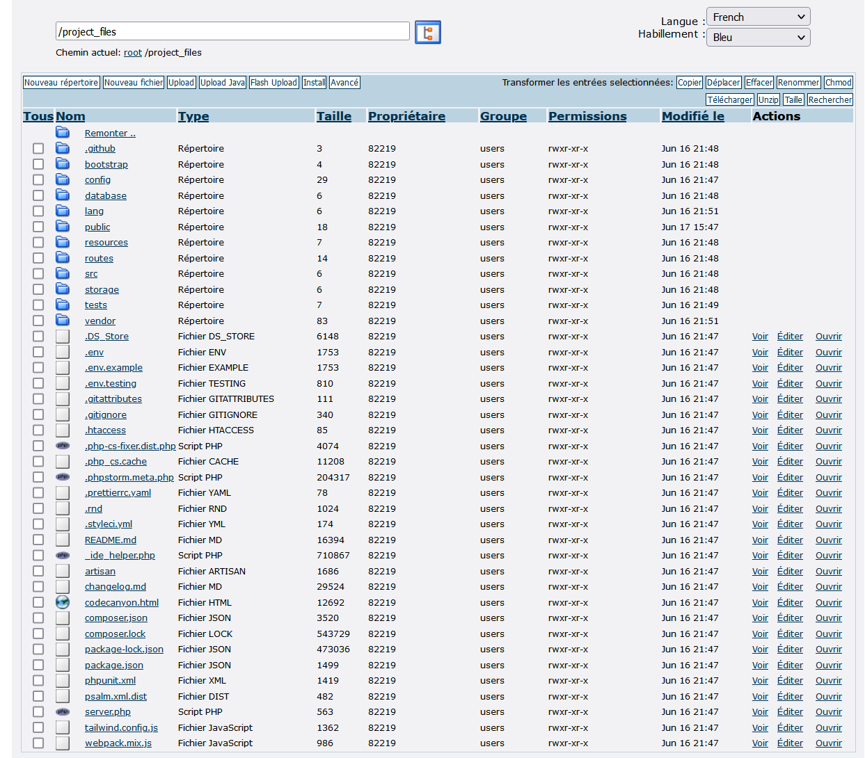

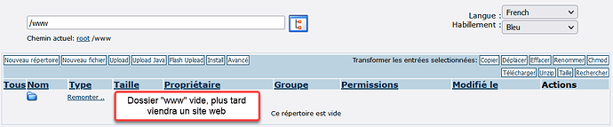

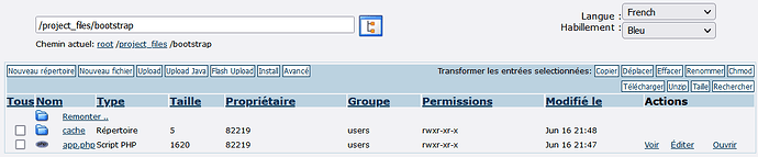

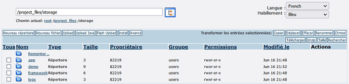

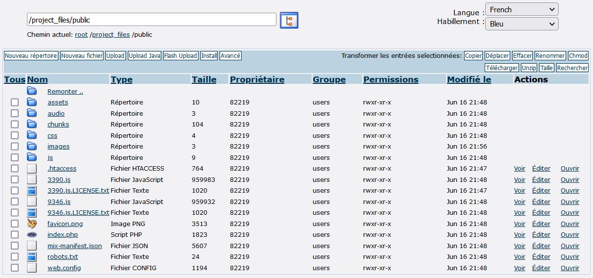

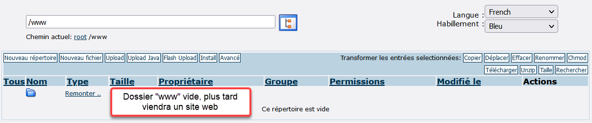

## ARBORESCENCE FTP
## Fichier .config
## Fichier .htaccess (Dossier public)
Fichier .htaccess (A la racine du projet)

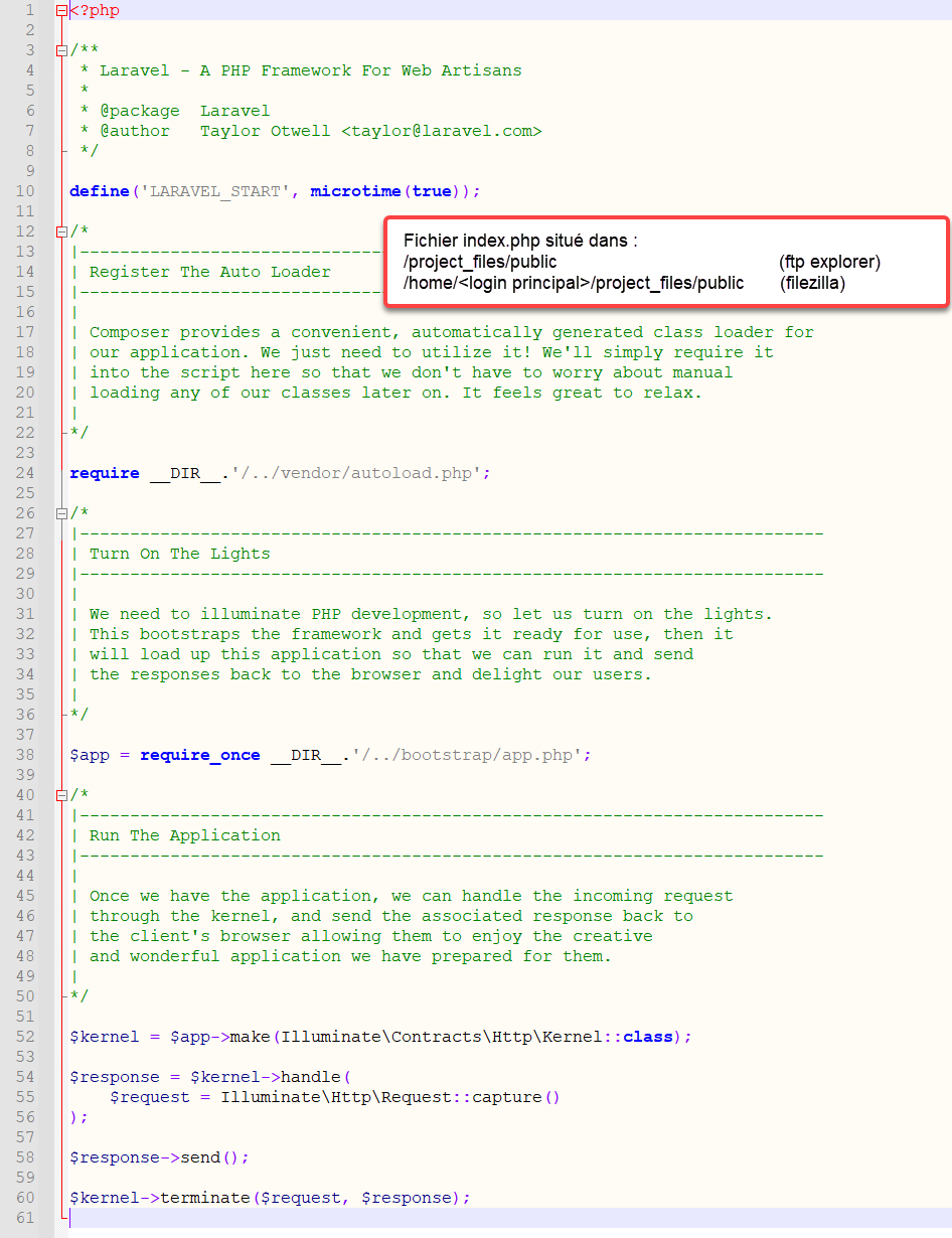

## Fichier index.php (Dossier public)

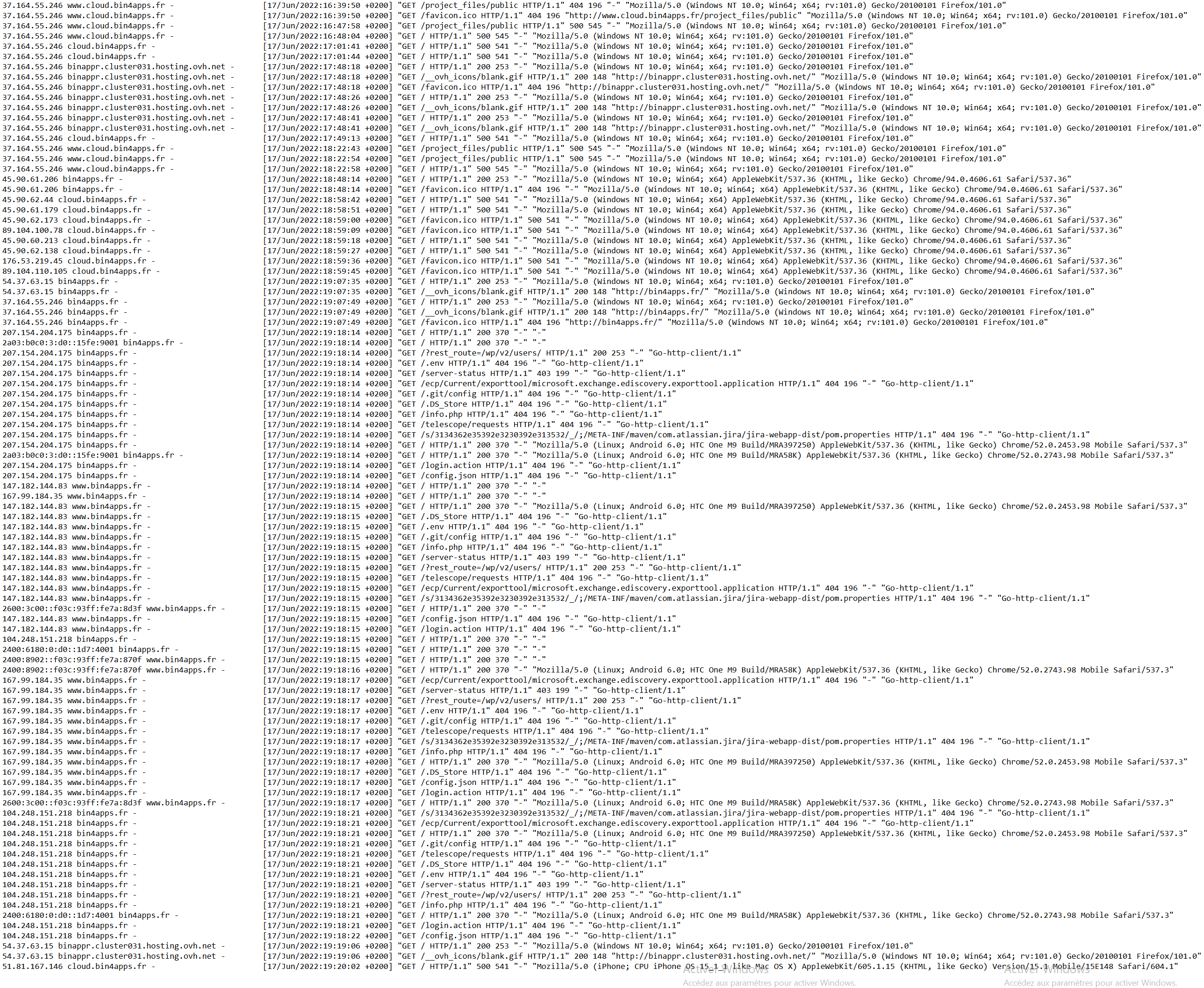

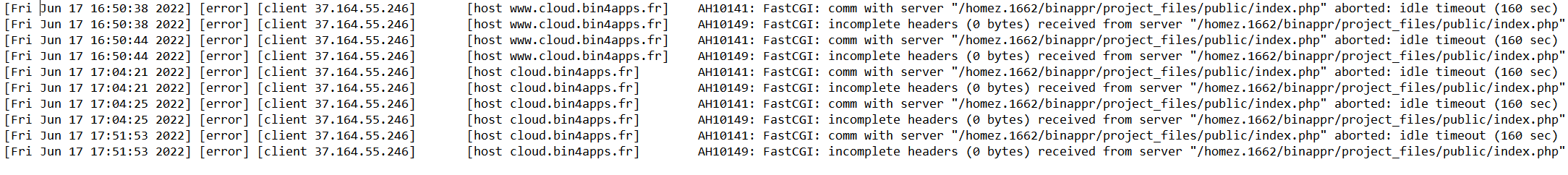

## Logs journaliers bruts - ERROR
> Reset de ma config ce matin vers 6h.
> Tentative après reset vers 16h40.
> J'ai filtré le log pour avoir uniquement mes dernières tentatives, effectuées après le reset de ma config.
## Logs journaliers bruts - WEB

De manière persistente, votre serveur fait je ne sais quoi pendant 160 secondes (qui est le maximum autorisé par OVH dans une requête HTTP ou PHP)
~# time wget -d cloud.bin4apps.fr
DEBUG output created by Wget 1.20.1 on linux-gnu.
---response begin---
HTTP/1.1 500 Internal Server Error
date: Mon, 20 Jun 2022 07:45:10 GMT
#real 2m40.138s
user 0m0.011s
sys 0m0.012s
