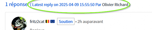

Bonjour @Olivier Richard ,
Ou bien le forum déconne encore, ou bien vous avez effacé votre réponse, mais dans les deux cas il est impossible de la lire:
