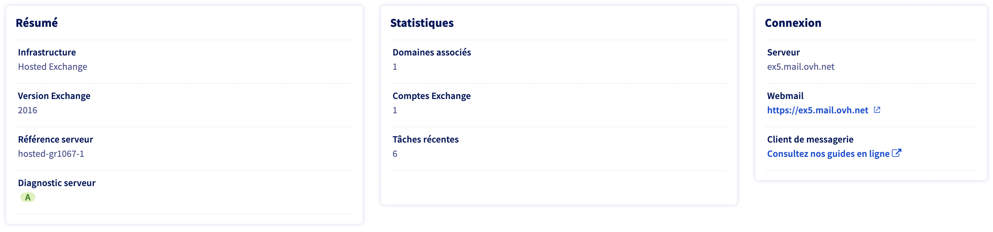

Je mets ici une capture d'écran de ma config ovh :
Essayez un peu avec le nom de serveur: https://cluster5.adfs.ovh.net
Après il faudra demander au support OVH si les composants nécessaire sont installés/activés du côté Exchange, ou alors vous devez utiliser Outlook plutôt que Spark.

J'ai essayé de modifier les paramètres avec le noom du serveur que vous donnez mais rien n'y fait.

EWS est bien entendu activé et disponible pour nos clients
@RomainG45
Je viens de tester spark avec mon compte perso, aucun souci de configuration avec Exchange
J'ai renseigné les informations demandés (sauf le domain qui est inutile)
Alors effectivement je viens de réessayer, et ça marche !
Je ne me souviens plus exactement ce que j'avais mis précédemment mais peut-être que j'avais mal saisi un champ…
