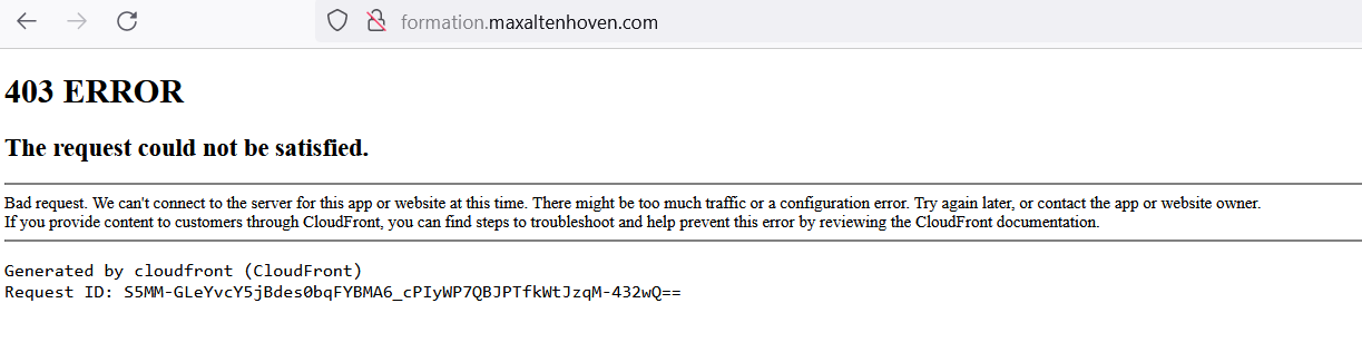

D'accord, du coup je viens de créer un premier CNAME de "formation" vers "d26c5abs1hf1bz.cloudfront.net.",
maintenant, ai-je besoin de créer le deuxième CNAME en modifiant et en intégrant ".formation" à la fin de "_cef9e8fe64c94a98111[…]" ?
formation.maxaltenhoven.com
Depuis SystemeIO je fais les mêmes manip' que par le passé, mais cette fois avec "formation"
A mon avis vous pouvez aller faire vos manips chez SystemIO maintenant
Merci beaucoup Fritz ! Tout est niquel :slight_smile:

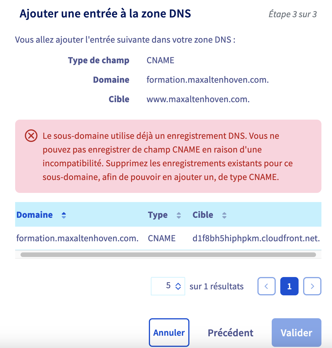

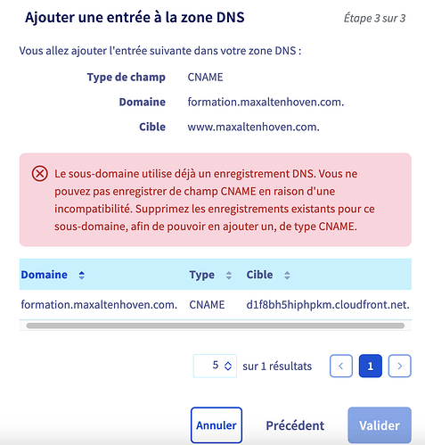

Je récapitule (dans le doute) :
J'ai 2 CNAME créé, ceux de SystemeIO
Je n'arrive pas à créer de CNAME de "formation" vers "www" car j'ai cette erreur :
Effectivement, je me suis trompé de chiffre au début et j'avais créé ce CNAME.
Du coup là, je dois suivre le tutoriel de Gaston, et installer WordPress sur mon site internet "www" et supprimer les anciens CNAME liés à SystemeIO ?
