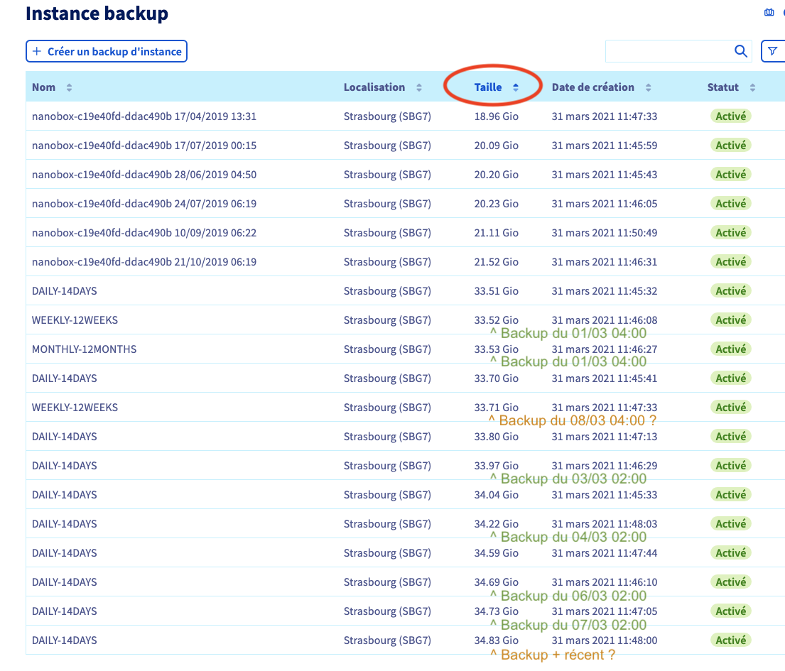

Bon, apparemment tous les backups n'étaient pas dispo en même temps, c'était toujours en construction puisque mes autres images, qui étaient à taille 0, sont maintenant également récupérées.
Selon une certaine logique voulant que tous les jours il y ait un peu plus de données amassées, si je trie par taille, je pense que j'ai potentiellement un backup encore plus récent…
L'instance est en création.
EDIT: Cette logique ne fonctionne pas puisqu'ici on peut voir une taille intermédiaire entre les sauvegardes du 3 et 4… Sans doute les différentes purges de données, etc.
Note : La construction des instances est beaucoup plus rapide ce matin… (3-4h hier vs. <1h ce matin)
Donc cette logique par taille n'était effectivement pas bonne.
Cependant, après avoir recréé chaque backup, je peux confirmer que j'ai celui de la veille de l'incendie (!).
Dans mon cas, c'est le dernier possible puisque mes backups se font à 2h et que le feu était à 00h47.
À la finalité, j'aurai donc perdu exactement 22h et 13mn de données. C'est dingue de revenir de si loin… (pour rappel, instance sbg2 entièrement perdue dans l'incendie, et 3 semaines d'incertitude complète)
Ci-dessous l'état définitif pour ma part, encore dans un but de documentation pour d'autres qui pourraient trouver ça utile.
Ça nous confirme bien que, comme toi @LudovicC32, la date de création n'a aucun ordre logique, pas d'autre choix que de reconstruire chaque backup et vérifier les données.
