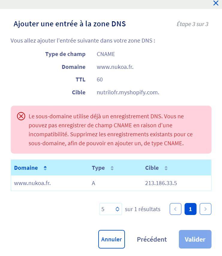

Pour éviter toute confusion, j'ai donc supprimer l'entrée "CNAME" avec pour cible "shop.myshopify.com" sur mon premier compte pour ensuite intégrer une nouvelle entrée "CNAME" mais cette fois-ci sur mon nouveau compte. Alors que l'enregistrement du sous-domaine a donc été supprimé sur mon premier compte ovh, et après l'ajout d'une nouvelle entrée sur mon nouveau compte, celui-ci me dit que c'est incomptable :
Ainsi, je ne comprends pas le fait qu'il m'indique cela car mon premier compte n'est plus lié au sous-domaine. Donc normalement, le sous-domaine devrait être libre et donc utilisable…

Votre problème n'a rien à voir avec l'autre domaine.

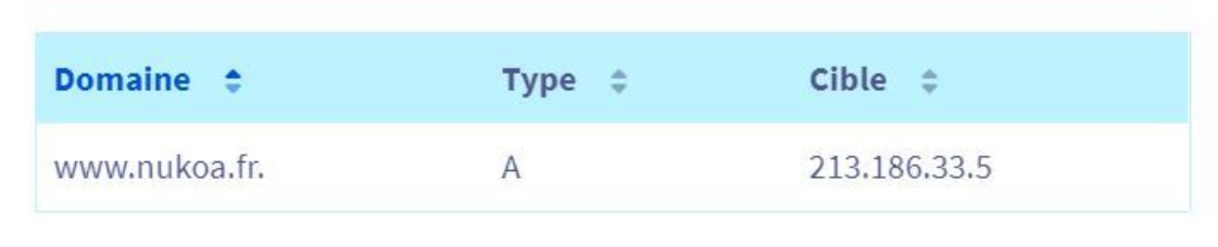

Supprimez l'enregistrement A qui a comme sous-domaine (préfixe) "www" et qui empêche la création du CNAME:
