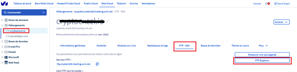

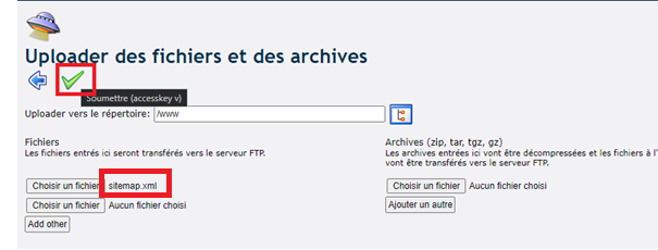

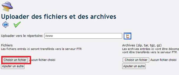

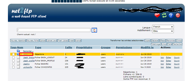

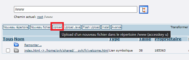

Avant ta dernière réponse, voici ce que j'ai fait de mon côté (screenshots ci-dessous).
Est-ce que je suis OK, ou ai-je fait une erreur qq part?
Je n'utilise pas le logiciel FTP, mais Filezilla.

Ci-dessus j'ai expliqué ce que j'ai fait sur OVH avec le FTP Explorer, mais je ne sais pas du tout si c'est ça qu'il faut faire.

J'ai montré ce que j'ai fait de mon côté avec ce que j'ai compris de ta réponse, je n'ai pas eu de retour à ce sujet si c'était ça ou pas.

En tout cas, ma configuration actuelle (cf les screenshots sur FTP Explorer) ne permet pas la résolution du problème.

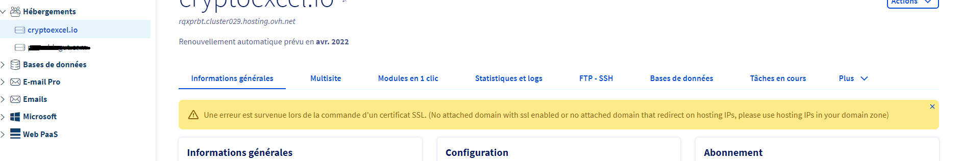

Autre chose: cryptoexcel.io redirige vers www.cryptoexcel.io mais c'est fait au moyen de la machine à redirections d'OVH, et elle ne supporte pas SSL.

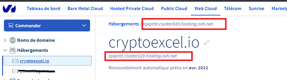

Vous avez probablement un hébergement sur cluster029, mais il produit un message d'erreur "Forbidden".
Cet hébergement pourrait être utilisé pour faire une redirection de "sans www" vers "avec www" avec support de SSL.

- De ce que j'ai compris, je peux moi-même importer un fichier sitemap.xml dans mon hébergement, via le FTP Explorer d'OVH
- J'ai montré avec les screenshots ce que j'ai effectué, mais hélas le sitemap n'est toujours pas pris en compte.

J'ai besoin d'en savoir plus sur la provenance de "cluster029" (cf question du haut), et si je peux le changer ou si ça dépend simplement de mon offre OVH.
De mon côté, j'ai essayé de générer le SSL mais effectivement ça bloque. Je ne sais pas comment m'y prendre pour configurer tout cela proprement.
S'il y a des indications, je suis preneur !
