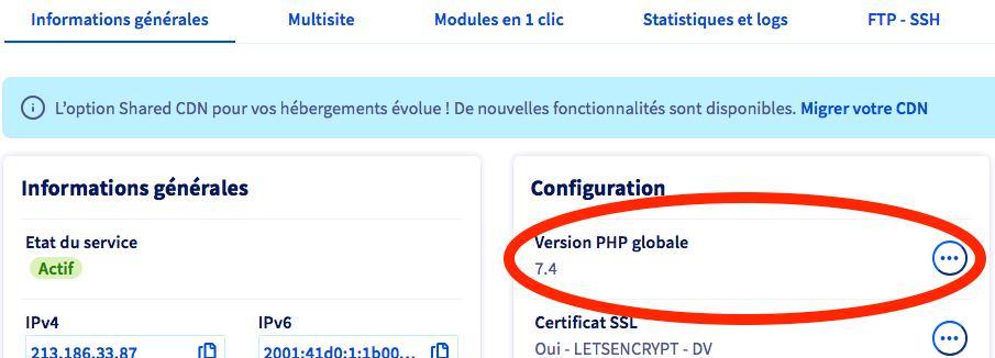

@kingkurt , j'ai aussi bien vérifié define( 'DB_HOST', il est bien correct. comment je fais pour regarder la version PHP ? et désactiver les plugins sans l'acces à la plateforme Wordpress ?
Dans le manager OVH

La version PHP est à 7.2, est-ce j'enclenche la modification de la configuration ?
Normalement pHP 7.2 est ok pour WP !
