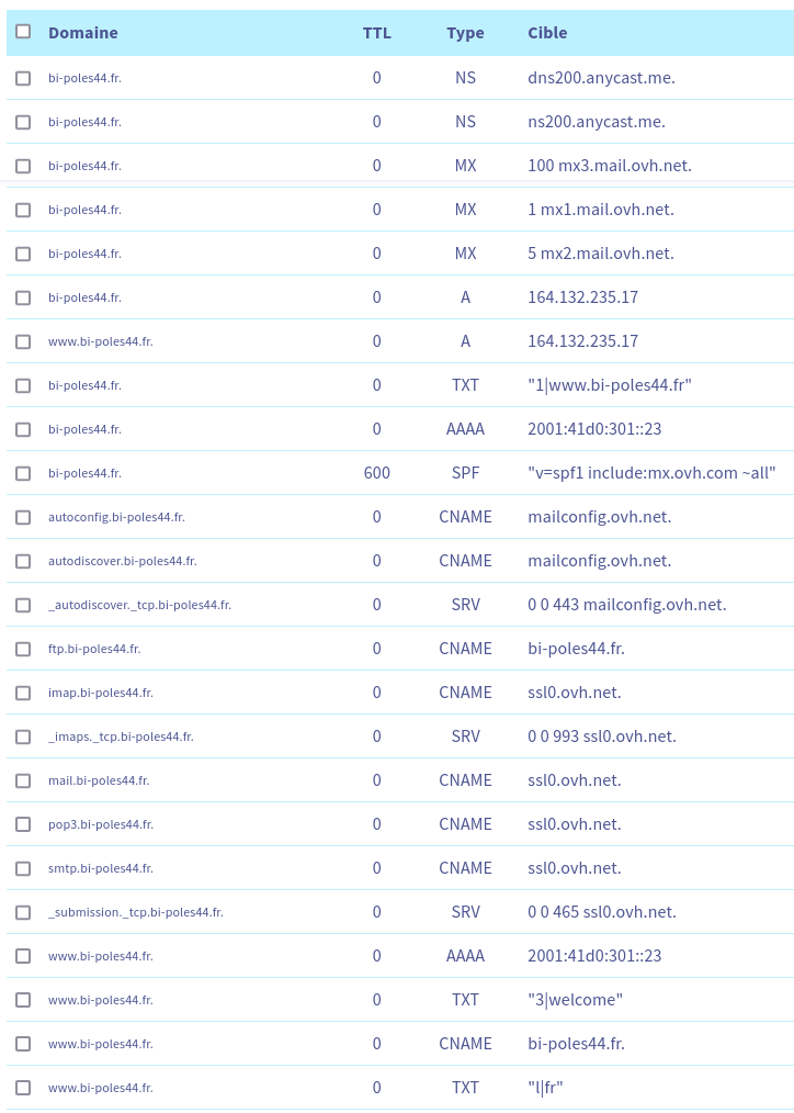

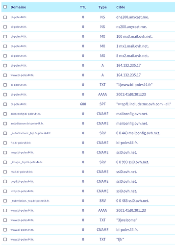

- bi-poles44.fr : notre nom de domaine historique, associé à un hébergement de 100 Go ("perso2014"), adresse ip 164.132.235.17 - 2001:41d0:301::23, avec la configuration suivante :

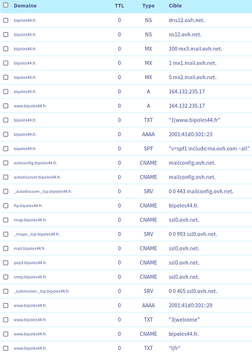

- bipoles44.fr : un nom de domaine acquis plus récemment, associé à un hébergement de 10 Mo ("start10m"), adresse ip 51.91.236.255 - 2001:41d0:301::29. Pour l'instant, c'est juste une redirection vers le domaine précédent. La configuration est la suivante :

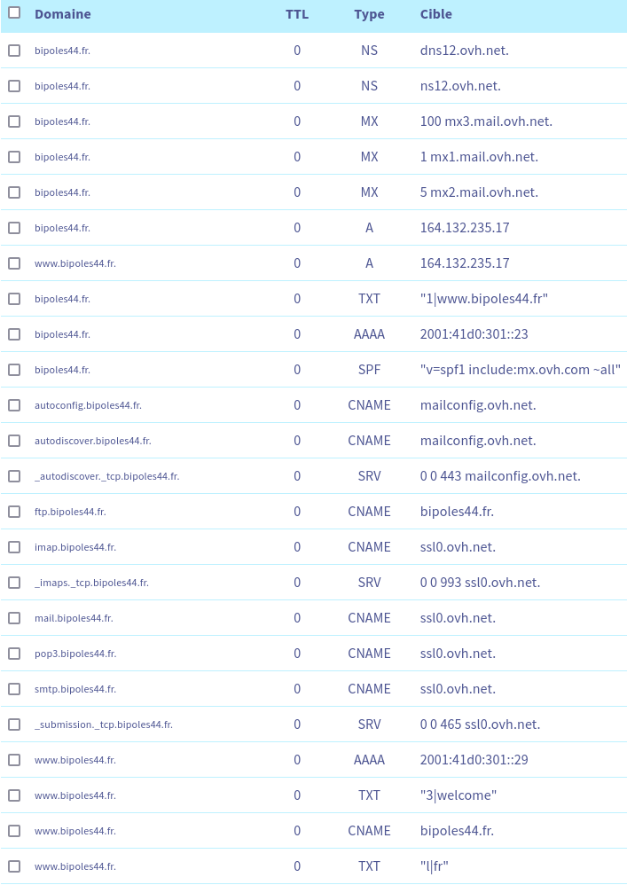

Vous avez déjà modifié votre multi-site sur cluster023 (1poles44.frpoles44.fr) pour y héberger aussi bipoles44.fr, (mais pas www.bipoles44.fr), si j'en crois le certificat SSL.
Il vous reste à faire:

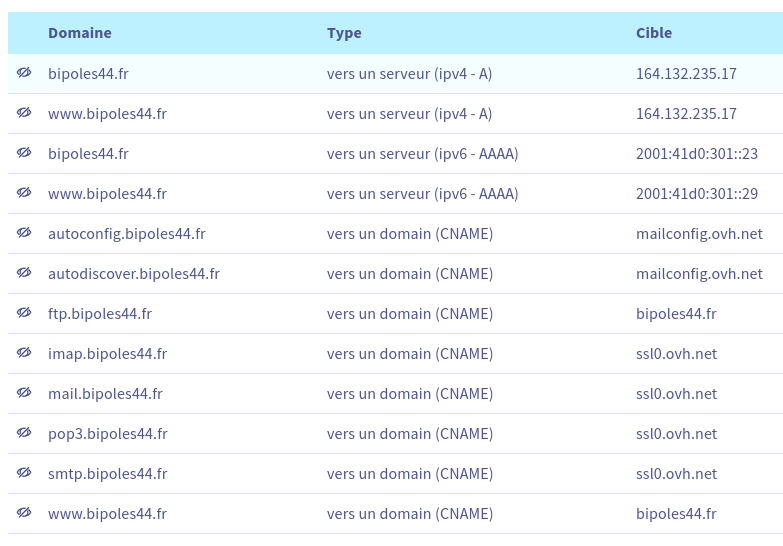

aller dans Domaines, bipoles44.fr, zone DNS, et corriger les deux enregistrements AAAA et y mettre la valeur 2001:41d0:301::23 . Un des deux est faux.
Quand c'est fait, regénérer le certificat SSL de votre hébergement.
En effet ! Il refuse le changement et me dit "Le sous-domaine est déjà utilisé par un enregistrement CNAME. Un enregistrement CNAME n'est pas autorisé à coexister avec d'autres champs sur le même sous-domaine."
Bizarre, je n'en vois pas la trace. S'il y a un CNAME pour le sous-domaine www, effacez-le.
Ok, j'ai pu corriger l'enregistrement AAAA, par contre je n'arrive pas à régénérer le certificat SSL : il me dit "Une erreur est survenue lors de la commande d'un certificat SSL. (No attached domain with ssl enabled or no attached domain that redirect on hosting IPs, please use hosting IPs in your domain zone)" :-/
