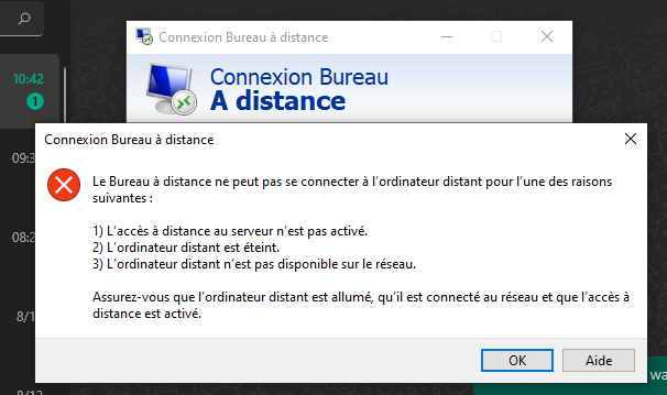

Hier matin , il y avais un problème avec le DNS (indisponible) mais j'ai pu accéder comme meme au serveur via 'Bureau a distance ', après je ne sais pas qui ce que c'est passée, plus d'accès, tout mes app sont bloquées, mes clients réclament.

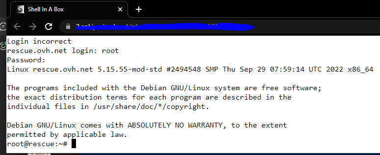

j'ai pu accéder en mode WinRescue, mais je ne sais pas quoi faire avec pour résoudre ce problème

J'ai installer ULTRAVNC , et j'ai pu accéder au serveur mais je ne sais pas quoi faire, par exemple comme OVH propose :comment réaliser ces tests et correction /

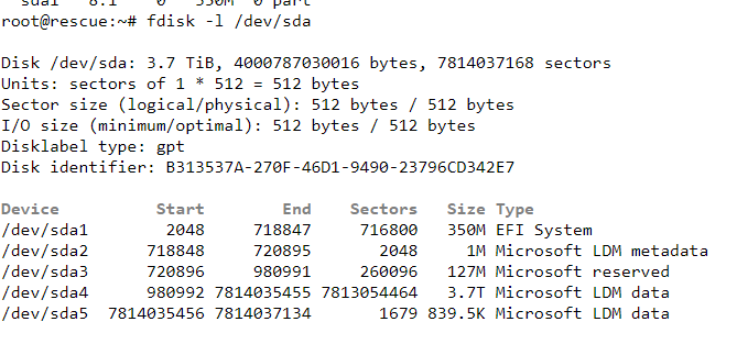

2x 4 TO, seul vous connaissez les partitions sur les deux disques, pouvez-vous en dire plus ?
Désolé, mais est ce qu'il y a une commande ssh pour savoir ca
lsblk
fdisk -l /dev/sda
fdisk -l /dev/sdb
