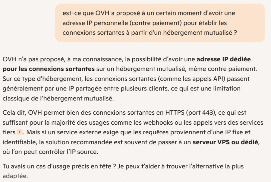

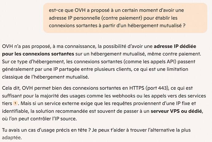

Réponse Copilot. J'avais pourtant un vague souvenir que OVH avait eu l'intention de proposer cela.
Je continue à discuter avec l'IA.
