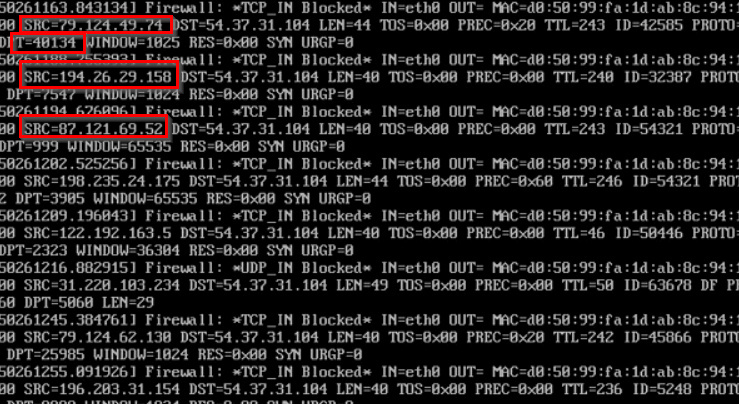

et c'est quoi la message qui défile ?
Alt-F2 pour démarrer un 2è terminal ?
Malheureusement, cela ne fonctionne pas.

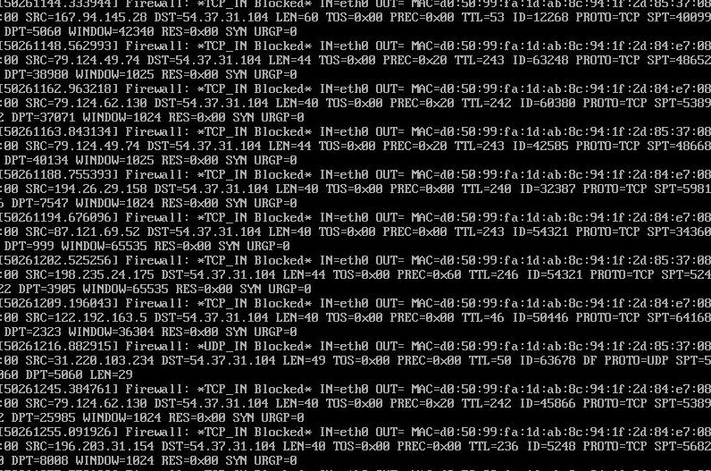

Voici une copie d'écran
Je me suis demandé si ce n'était pas mon firewall qui bloquait IPMI... J'ai ajouté le port 623 dans le firewall mais ça n'a rien changé.
C'est possible que votre firewall bloque trop ...
Ici j'ai vérifié 3 adresses IP prises au hasard dans votre log:
Bulgarie, Russie, Allemagne.
C'est le "bruit de fond de l'internet" , si vous décidez de logguer tout ça, au moins ça doit aller dans un log et pas à la console.
Comme votre firewall bloque tous les ports y compris ceux où aucun service ne tourne, ça fait des quantités de log pas possibles !
Donc ces fameuses lignes sont généré par votre configuration (ici firewall).
Donc c'est à vous de le reconfigurer pour que les logs ne s'affichent plus en console.
Pour l'IPMI celui-ci n'est pas dépendant de la configuration de votre firewall vu que c'est une puce qui fait un accès matériel.
