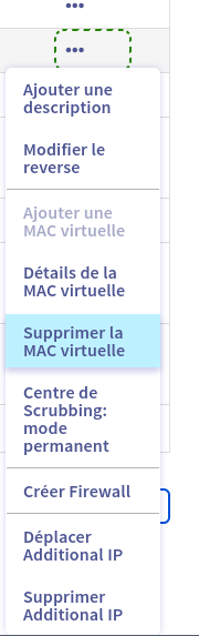

Si vous ajoutez les IP comme je le proposais alors qu'elles ont une MAC virtuelle associée, il est possible que le trafic soit bloqué par le switch. Je vous conseille de "Supprimer la MAC virtuelle" :
Ainsi, le switch s'attendra à recevoir du trafic avec en MAC source celle de l'interface principale de votre serveur.
