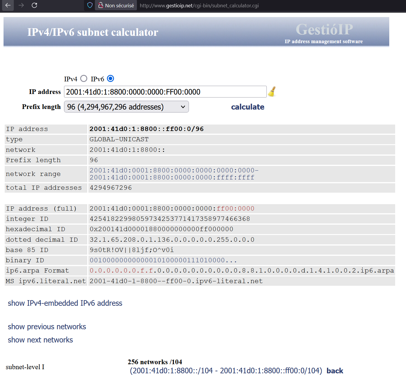

Sur la machine dédié sur votre carte "eth1" (celle qui vous sert pour les VMs) vous pouvez configurer la route IPv6::/96 pour avoir 256 sous-réseaux multicast IPv6::/104 ; çà laisse quelques machines virtuelles :wink:
Par exemple sur la machine dédiée :
ip -6 route add 2001:41d0:1:8800:0000:0000:FF00:0000/96 dev eth1
Vous n'êtes pas obligé de configurer d'adresse UNICAST GLOBAL (`2000::/3`) sur "eth1", vous pouvez être seulement en Link-Local (`fe80::/64`) sur cette carte .
Je vous ajoute ce calculateur IPv6 :
-> http://www.gestioip.net/cgi-bin/subnet_calculator.cgi">GestióIP.net : IPv4/IPv6 subnet calculator
