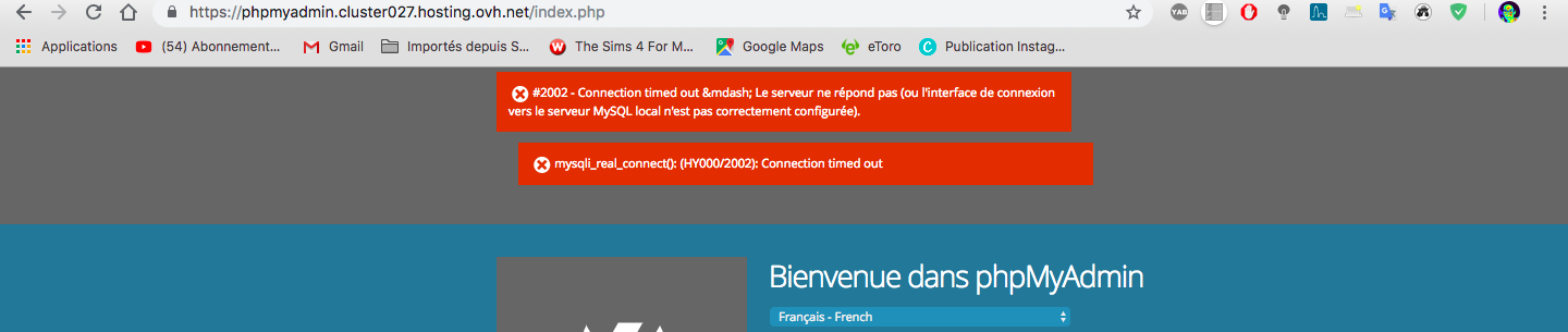

Bonjour, je n'arrive pas à me loger sur phpMyAdmin maintenant, à cause du mot de passe. J'ai donc change de mot de passe et me rebloque l'accès
merci pour votre patience,
Cordialement,
Faute moi même de patience, le mot de passe vient de marcher…
ok, ne pas confondre vitesse et précipitation … :wink:
si tu as changé le pass de la base, tu auras une erreur de connexion
donc il faut aussi corriger le fichier `www/wp-config.php` en conséquence, selon https://gitlab.com/sdeb/web/snippets/1748266#erreur-lors-de-la-connexion-%C3%A0-la-base-de-donn%C3%A9es
