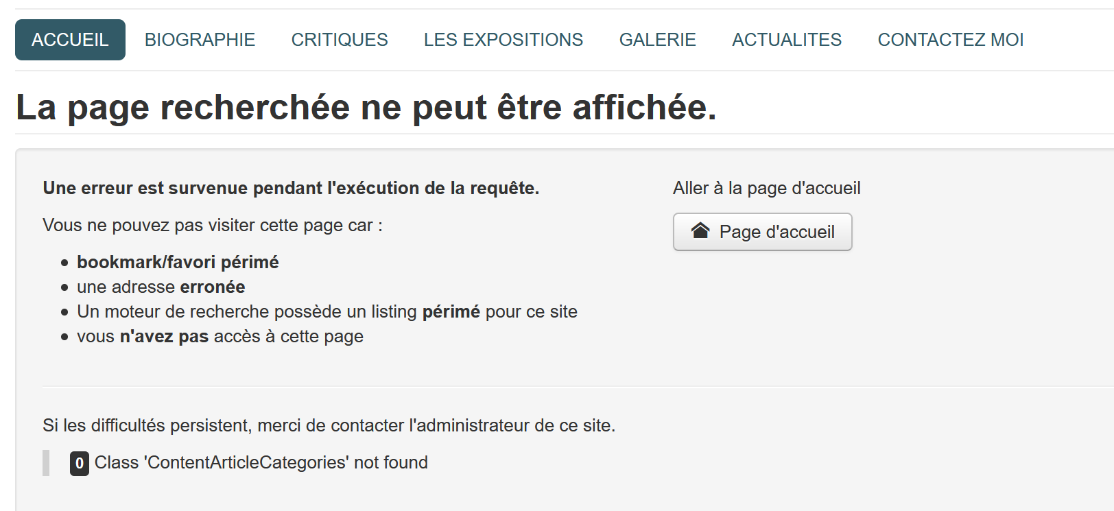

J'ai upgradé ma BDD de 200 MO à 400 MO mais elle indique toujours 200 MO
Mon site joomla est glegoubey.com
Ma base de données était en sur quota : 204 MO sur 200 MO.
J'ai donc acheté une base de 400 MO.
Or maintenant OVH indique une base de 12,37 MO sur toujours 200 MO.
J'ai fait une restauration à partir d'une sauvegarde d'il y a un mois, mais le résultat est toujours le même.
12,37 MO sur une base de 200 MO !
J'espère que le contenu de ma base n'a pas disparu avec l'upgrade à 400 MO…?
Quelqu'un peut m'aider ?

Bonjour, le site s'ouvre mais il n'y a pas de contenu… ça fait plus de 3 jours maintenant…
