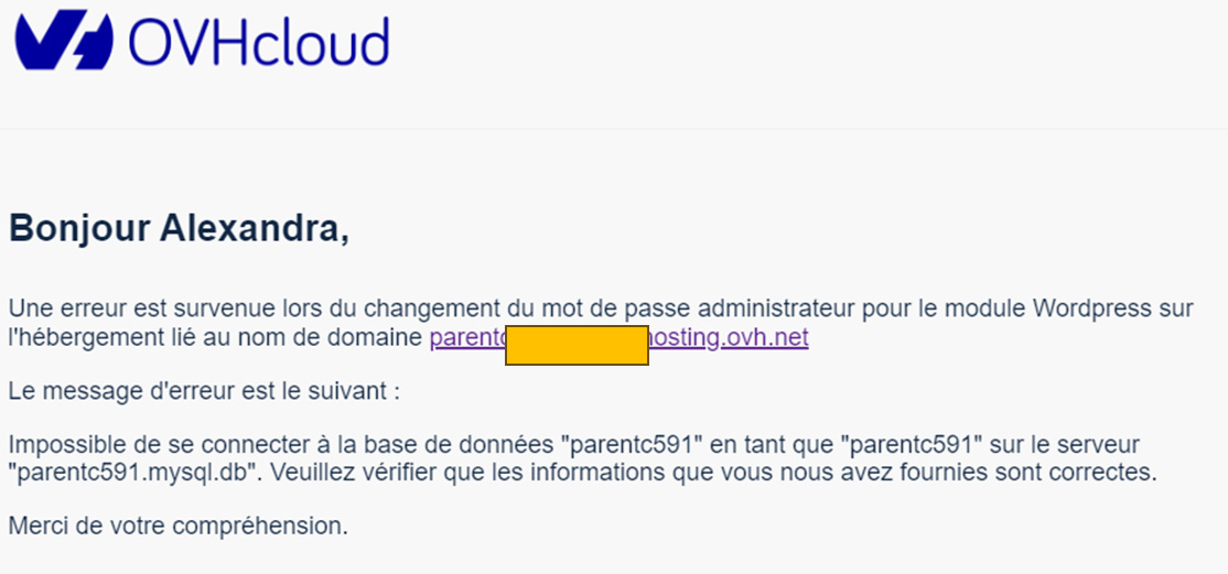

Au début, lorsque j'activais le lien pour générer un mot de passe afin de me connecter à mon compte admin de WordPress, j'avais un message d'erreur du type :

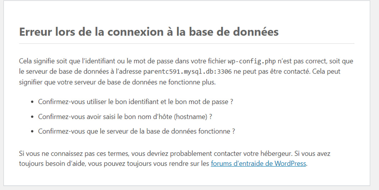

Depuis, impossible d'avoir le visuel de ma page WordPress par défaut ou même impossible d'avoir la page de connexion WordPress que j'avais avant (mais il me manquait le mdpass…). Maintenant j'ai un message d'erreur du type :
Et je ne comprends pas ce qu'il se passe. C'est le temps que le nouveau mdp soit enregistré ? Ou il y a un soucis plus sérieux ?

https://1couleurs.comcouleurs.com --> Erreur lors de la connexion à la base de données
Avez-vous contrôlé que les informations de connexion contenues dans le fichier /www/wp-config.php sont bien celles déclarées dans le manager OVH :
**Manager OVH > Web Cloud > Hébergement > VotreDomaine > Bases de données**
**N2 - WORDPRESS - Contenu du fichier /www/wp-config.php - Base de données**
https://www.wordetweb.com/word-et-web/WORDPRESS-guide-installation-de-WordPress-premier-domaine-chez-OVH-FR.htm#_N2__-

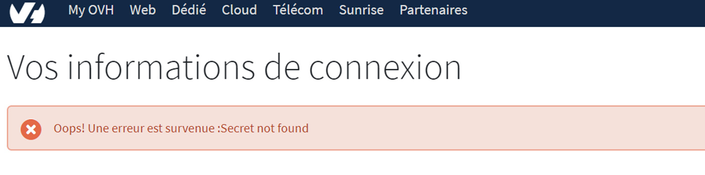

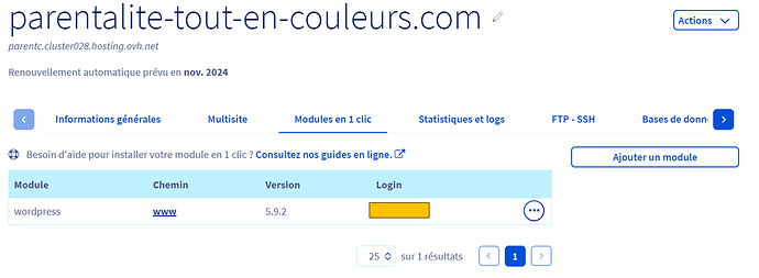

Lorsque je clique sur "accéder au module", il me répond :
Du coup, j'ai demandé une réinitialisation du mdp en cliquant sur "Modifier mot de passe" et j'ai reçu cet email :
Je comprends bien qu'il y a un soucis de connexion à ma base de connée mais je ne sais pas comment y remédier.
Je vous ai posé la question:
Savez-vous comment utiliser Filezilla ?

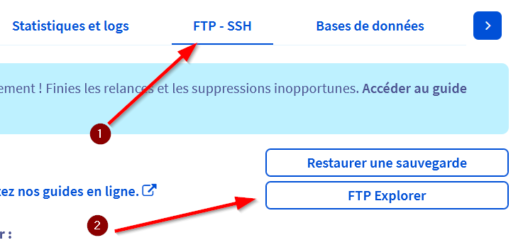

Il va falloir utiliser au choix
- Filezilla sur votre PC
- ftp explorer à partir de l'espace client OVH
Avent cela mettez la main sur votre login et mot de passe FTP.
Dans FTP explorer ou FileZIlla, allez chercher le fichier wp-config.php dans le dossier /www
Vous le modifiez et vous remplacez le password par celui que vous avez modifié (car vous le connaissez, mais votre Wordpress ne le connaît pas)
Respectez bien les ' et les ; qui s'y trouvent.

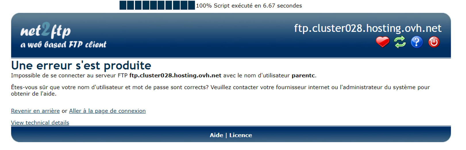

Merci beaucoup @Fritz2cat mais lorsque je mets le mot de passe que j'ai modifié, voilà le message d'erreur que j'obtiens… Une explication sur où je peux connaître les mots de passe ? J'ai changé uniquement le mdp de la bdd et du module WordPress. Sachant que j'ai utilisé le même et que c'est celui-ci que j'ai inscrit dans la requête au niveau du FTP.

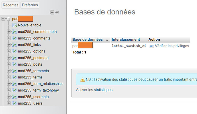

Mais je ne trouve pas le fichier www/wp-config.php.. Où se trouve t-il ? Dans mon espace "module en 1 clic" lorsque je clique sur "www" j'ai un message d'erreur "Erreur de connexion à la bdd";

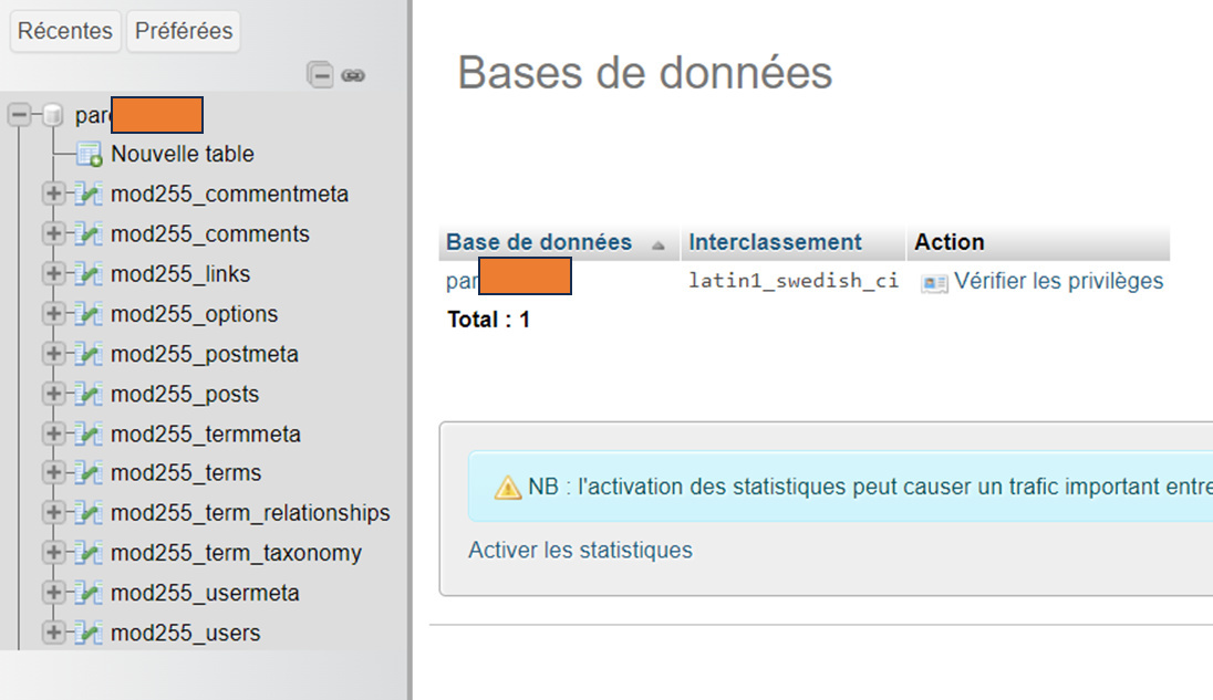

Et lorsque je vais voir de plus près ma bdd via le phpadmin, je ne sais pas trop quoi comprendre de ce que je vois. En tous les cas, je ne vois nulle part le fichier "/www/wp-config.php" et si j'envisage de supprimer les tables de la bdd existante, je ne sais pas trop quoi faire.. Voici ce que je vois dans l'onglet base de données :
Pourriez- vous encore m'aider à m'y retrouver ?
