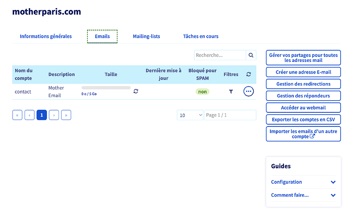

Je n'arrive pas a recevoir ni envoyer d'email sur mon adresse email créé sur ovh
Je ne reçois pas d'e-mails sur mon MX Plan, que dois-je faire? Je n'arrive pas non plus à en envoyer depuis mon compte webmail. Mon nom de domaine est motherparis.com et l'adresse email contact@motherparis.com

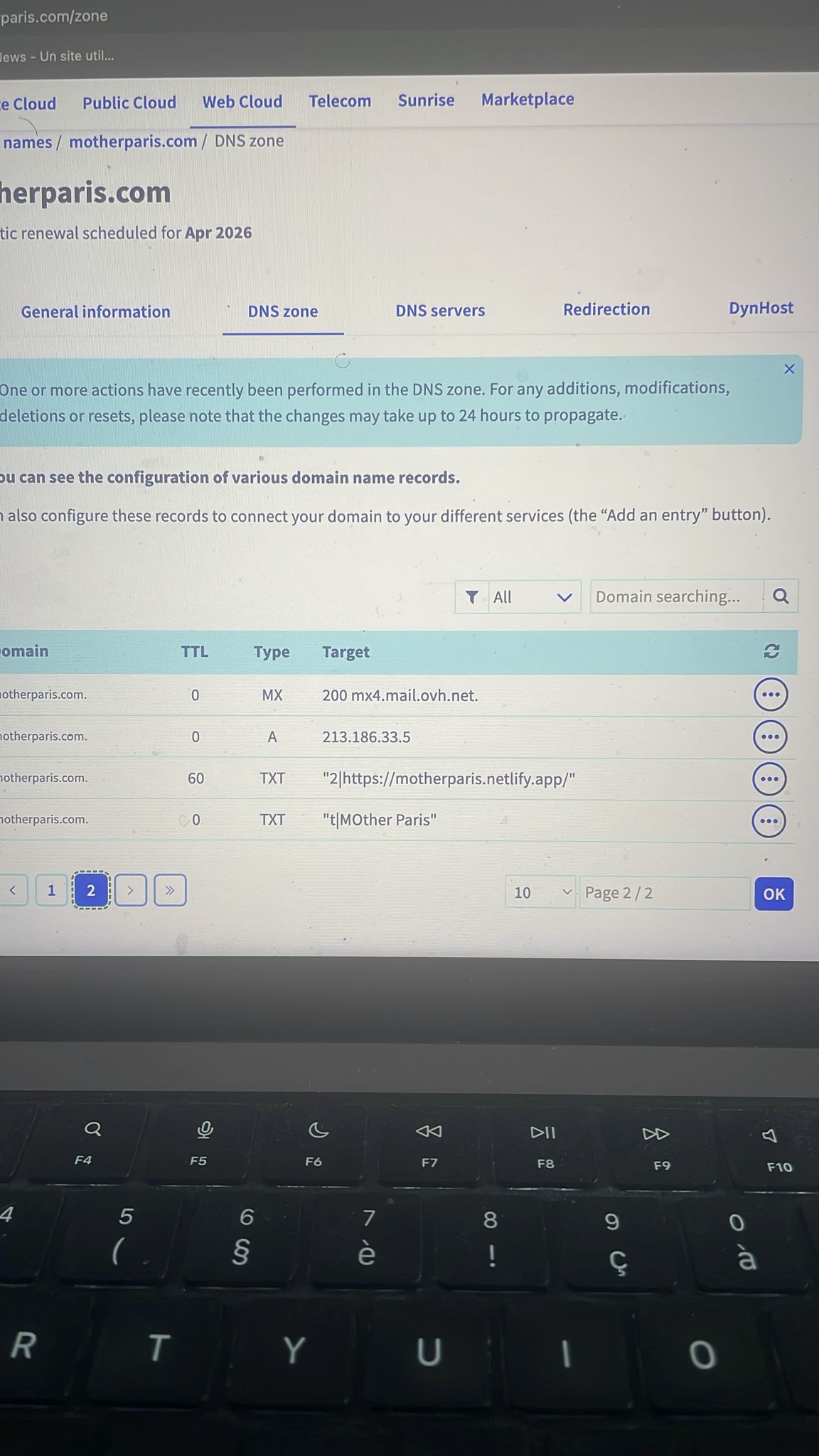

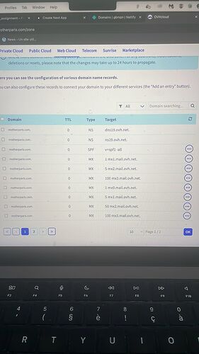

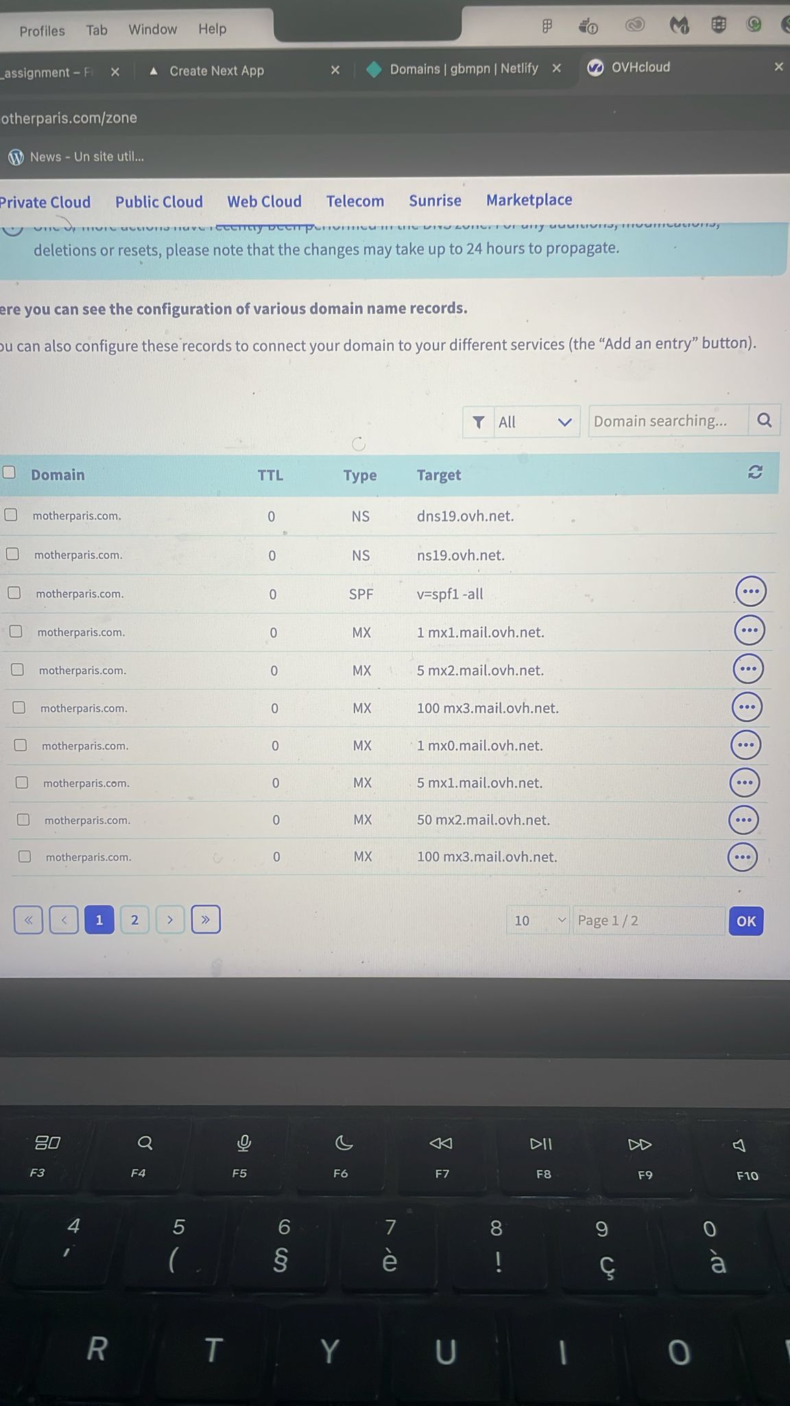

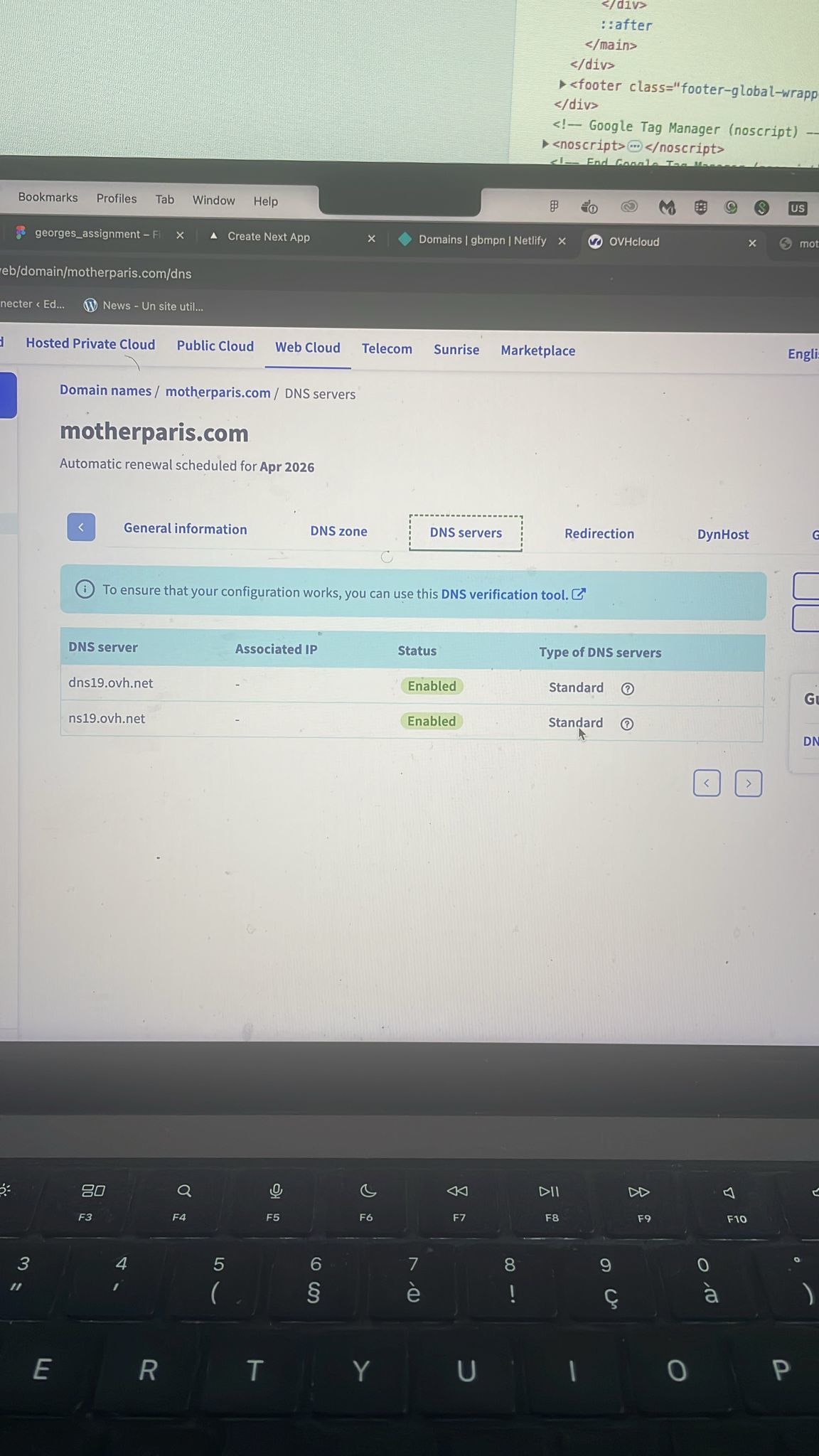

Il ne comprend pas trop ce que veut dire SPF mais il m'a envoyé ces screenshots. Pouvez vous me dire ce qu'il doit changer la dedans?
je ne sais pas comment votre dev a réussi cet exploit, mais vous avez 2 zones DNS chez OVH :
Le bon SPF est : "v=spf1 include:mx.ovh.com -all"

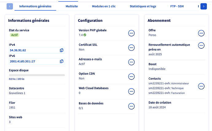

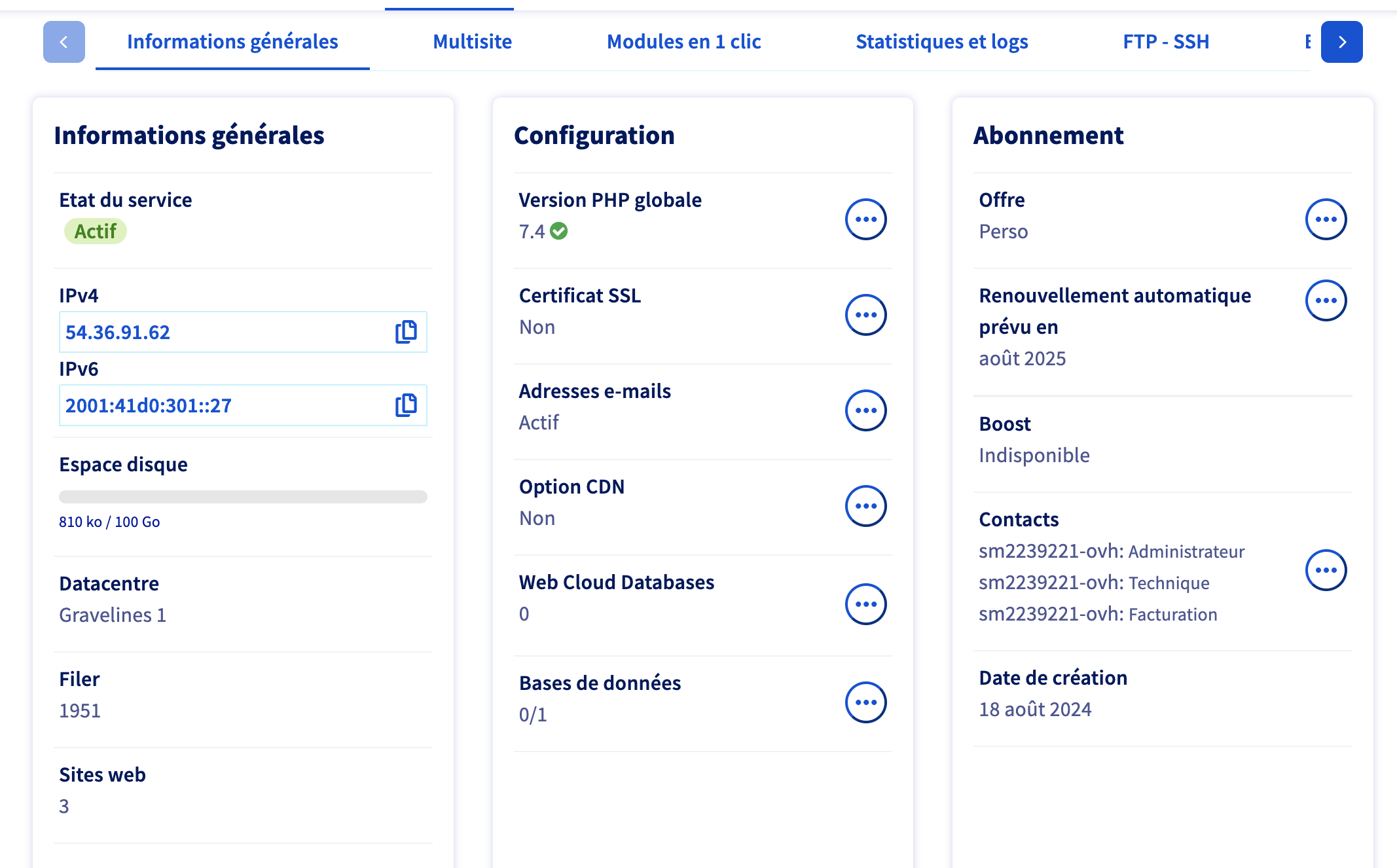

J'ai reussi à set-up mon email sur gmail par contre mon site internet motherparis.com ne fonctionne plus. Pouvez vous me dire pourquoi?
visiblement vous avez joué avec les redirection web dans la panneau OVH
Pour corriger il faut aller dans votre zone DNS et remplacer "213.186.33.5" par "54.36.91.62"
Puis faire une entrée A comme ceci :
sous-domaine : www
cible : 54.36.91.62
