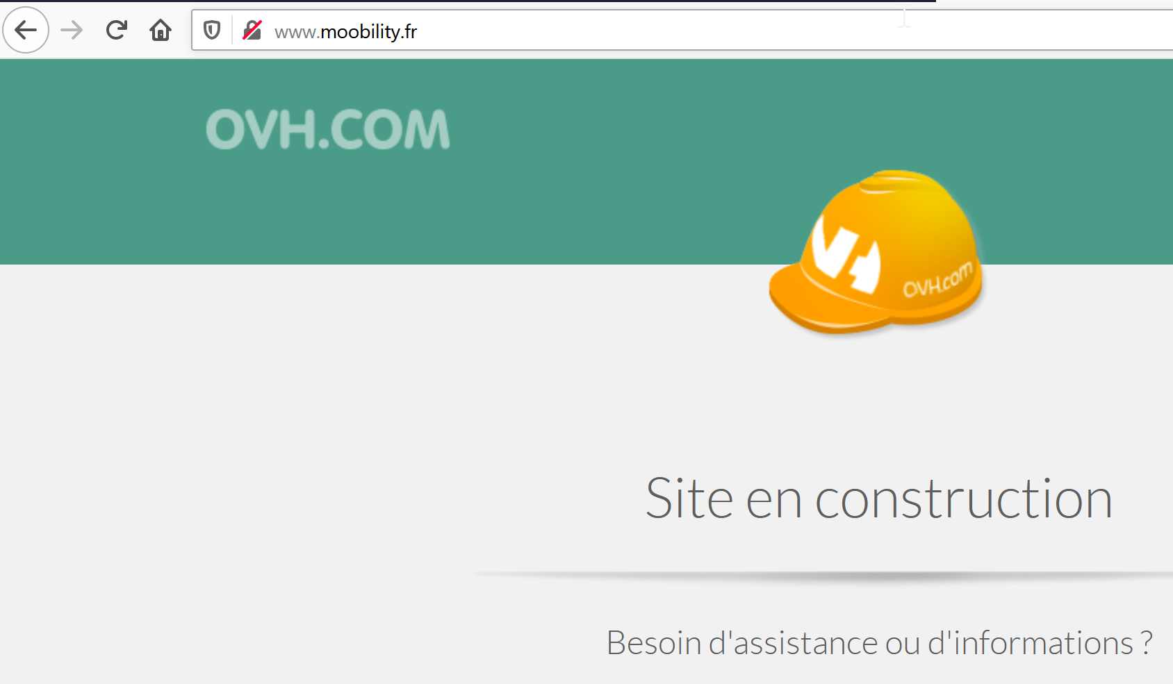

ou dois je trouver la zone DNS
J'ai trouve DNS et j'ai fait ce que vous m'avez dit
voilà ça fonctionne, il n'y a plus qu'à apporter votre site...
