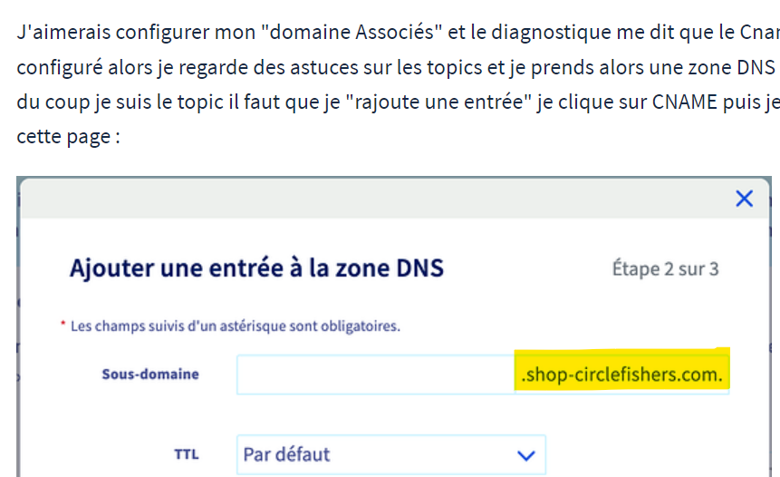

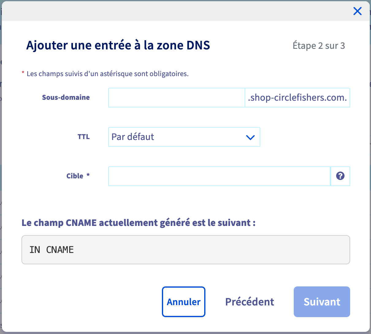

J'aimerais configurer mon "domaine Associés" et le diagnostique me dit que le Cname n'est pas configuré alors je regarde des astuces sur les topics et je prends alors une zone DNS que je configure du coup je suis le topic il faut que je "rajoute une entrée" je clique sur CNAME puis je suis rediriger vers cette page :
Il faut donc que je rajoute un sous domaine et une cible. A chaque fois la cible est incorrect alors je sais quoi y mettre !

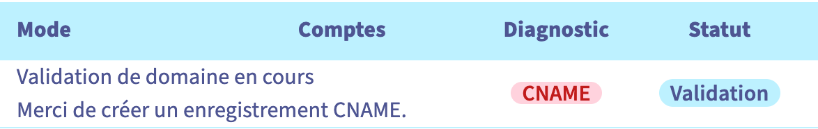

J'ai pris un abonnement emailling pro sauf que pour y avoir accès il faut avoir un "domaine associés" sauf que le domaine associés m'affiche en diagnostic : Cname
Ok je comprends mieux pourquoi vous voulez créer un enregistrement CNAME.

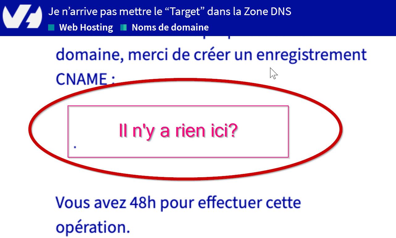

Vous avez deux valeurs que vous devez introduire, ces deux valeurs n'apparaissent pas sur votre copie d'écran. Les avez-vous gommées ou bien n'apparaissent-elles pas ?
En effet, elles ont été gommés durant le screenshot.
De ce que je comprend il faudrait que les données gommé soit collé durant l'ajout du CNAME, par exemple u8ezfc-check.aviondechasse.com et dans cible l'autre donnée par exemple Ovh.com ?
