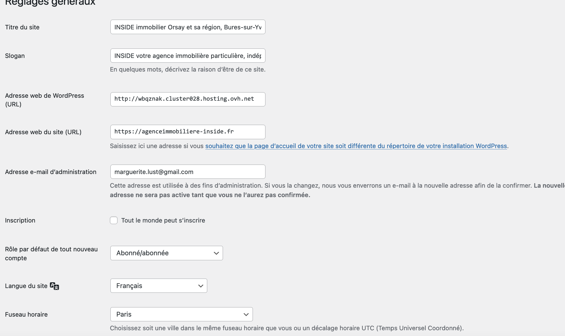

Tu as fait l'installation à partir de https://wbqznak.cluster028.hosting.ovh.net.
Au lieu de depuis https://agenceimmobiliere-inside.fr.
Qu'il y-a-il ici :
OUi, c'est ça
Copie d'écran ce cette partie de l'administration de votre site ?
Dans Adresse web de WordPress (URL) mettre https://agenceimmobiliere-inside.fr

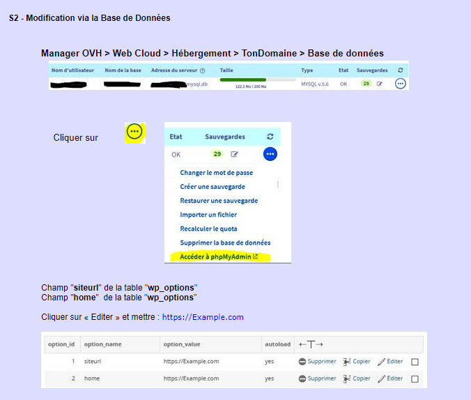

Merci, mais surtout, je ne peux plus accéder à l'administration wordpress depuis que j'ai remplacé l'url comme indiqué ci-dessus, même en passant par le tableau de bord OVH, module 1 clic !
La cause présumée de votre bazar :

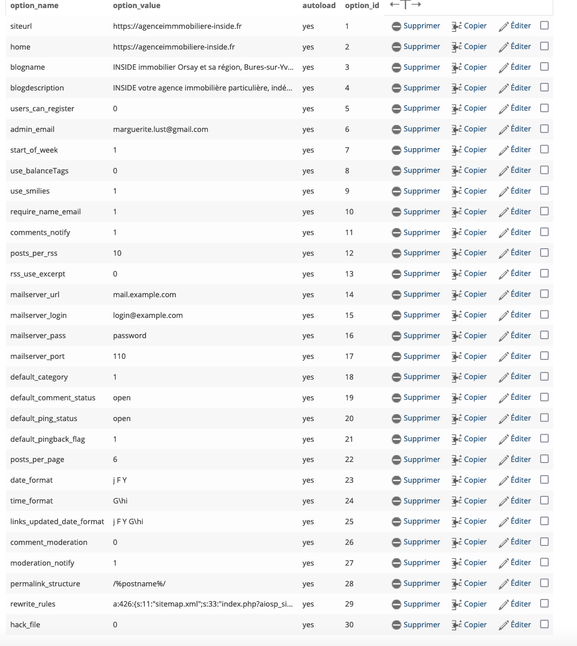

Normal que ça ne fonctionne pas une des adresses du site est écrite avec 3m
Tous les liens dans le code sources sont avec les 3m
ah oui ! et je modifie en éditant les informations ?
Oui directement dans la base de données, le petit crayon pour éditer.

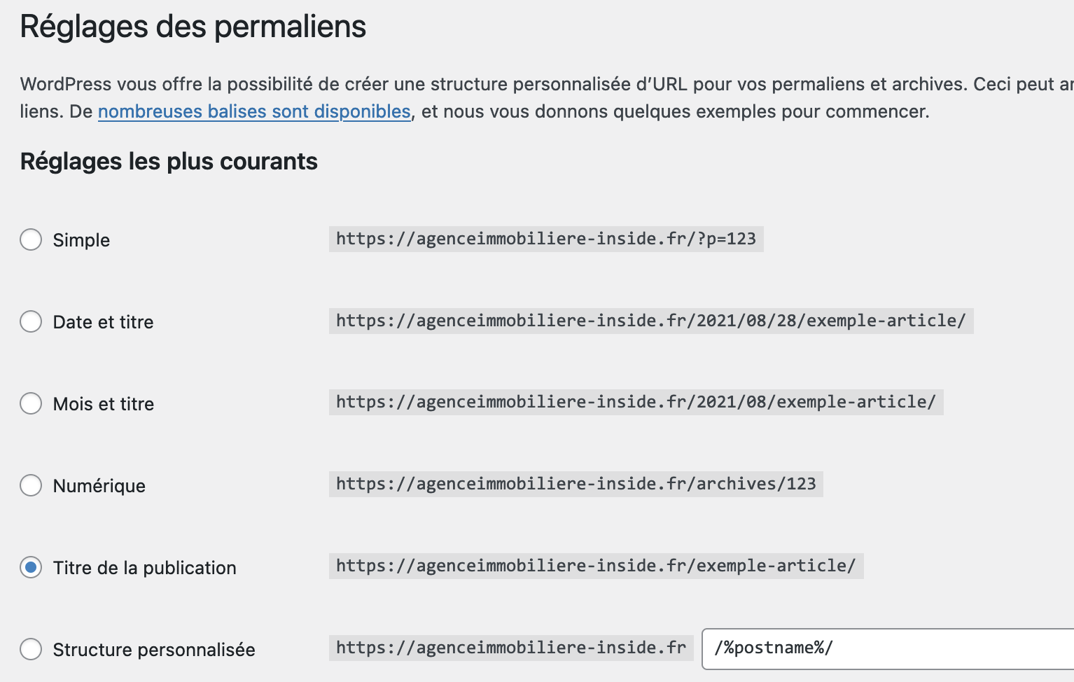

Ensuite voies ce que ça donne dans WordPress il faudra peut-être enregistrer les permaliens pour que ce soit pris en compte partout.

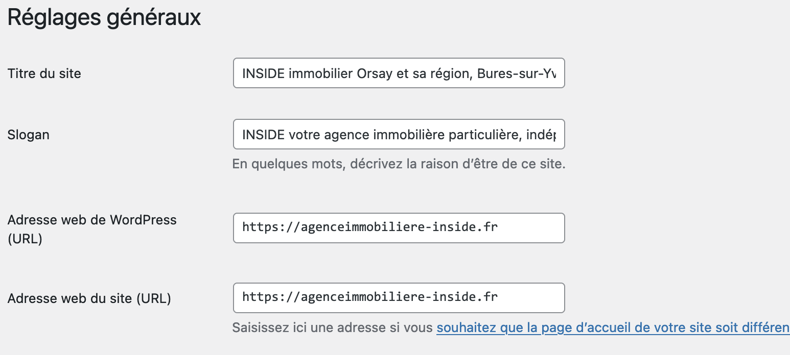

Maintenant je vois ton site mais dans le code source il reste beaucoup de liens avec les 3 m
Peux-tu faire une copie écran de ce que tu as dans Réglages > Permaliens et Réglages > Général
Vraiment MERCI !
