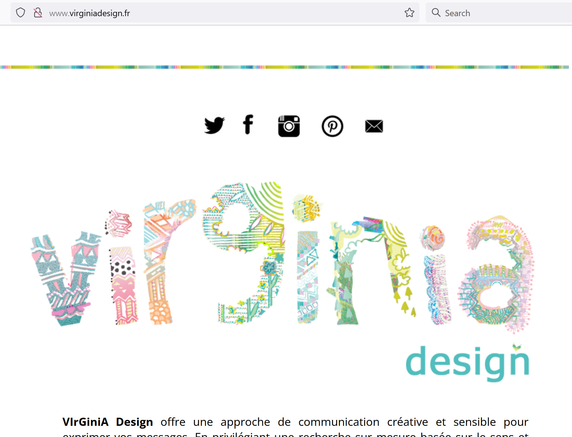

Merci pour votre réponse. Justement je ne sais pas reconnaitre l'ancien site dans les CNAME et donc l'entrée à effacer.
Je l'ai crée ce jour celui-là : www.virginiadesign.fr.0 c'est à la suite de cela que j'ai un message d'erreur.
Ce site est-il le bon ?
Non c'est "l'ancien" que je souhaite supprimer.
Vous devez faire l'intervention chez Google.
Vous ne devrez rien changer du côté OVH, donc ne perdez pas votre temps à changer ce qui est correct.
Ok merci à vous!
