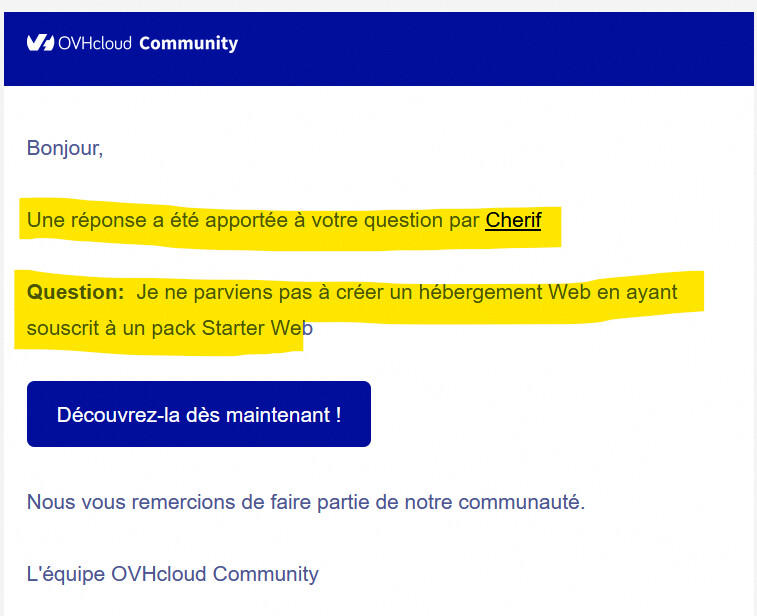

Je ne vois pas la réponse de @Cherif .
Ce jour à 23h46 :

Les ennuis continuent: il y a une réponse ce matin. Où est-elle ?
