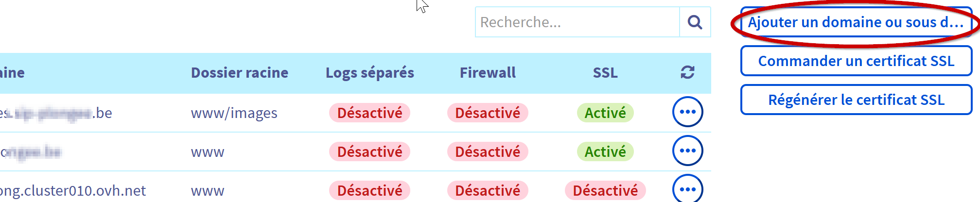

Et qu'y a-t-il dans la section "multisite" maintenant ?
Il y a un domaine mais tout est désactivé !
Et si tu le remets à la main ?
Bonjour ! Je l'ai ajouté à la main, et maintenant j'ai l'index qui s'affiche sur mon site… je ne comprends pas bien le problème.
