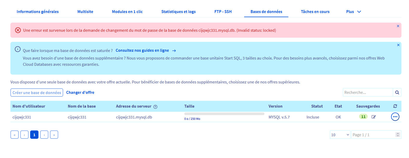

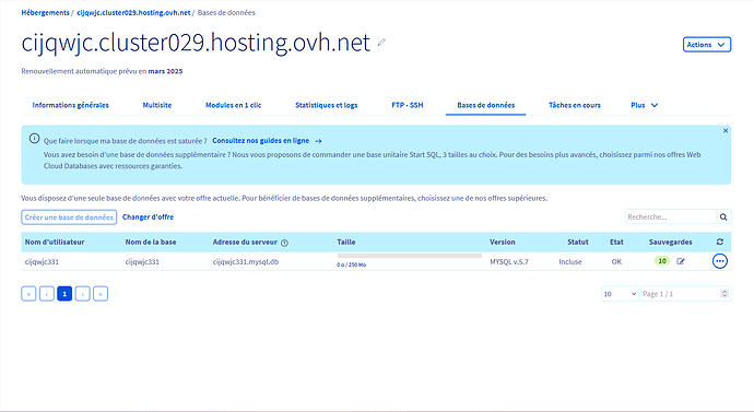

J'essaye d'installer un blog wordpress via ftp. Je suis parvenu à uploader les fichiers, mais je ne parviens pas à changer le mot de passe de la base de données (vu que je ne connais pas le mot de passe par défaut), j'ai une erreur :
"Une erreur est survenue lors de la demande de changement du mot de passe de la base de données cijqwjc331.mysql.db. (Invalid status: locked)".

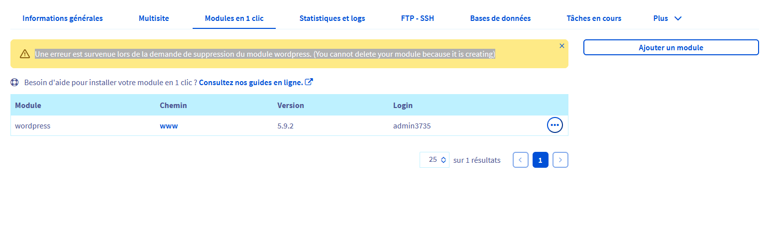

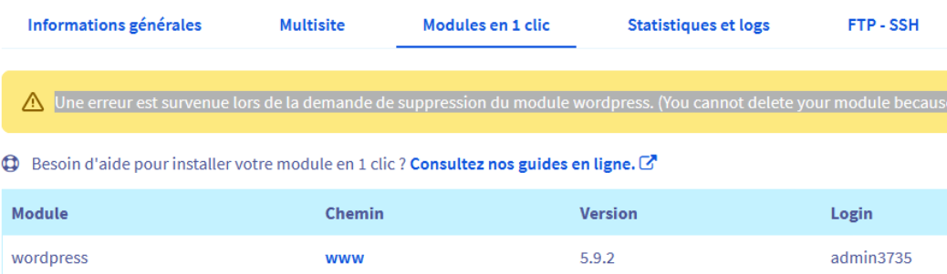

J'essaye aussi de supprimer un module en 1 clic mais j'ai :
"Une erreur est survenue lors de la demande de suppression du module wordpress. (You cannot delete your module because it is creating)". L'installation de ce module a apparement été un échec car j'ai recçu un mail d'échec.

J'ai entièrement vidé le dossier www comme conseillé, mais je ne parviens toujours pas à supprimer le module en 1 clic car j'ai ce fameux message d'erreur.
Ne supprimez rien du tout sur le manager OVH.

**Tout d'abord, pouvez-vous nous écrire le nom du/des domaines ?**
**Manager OVH > Web Cloud > Hébergement > VotreDomaine > Bases de données**

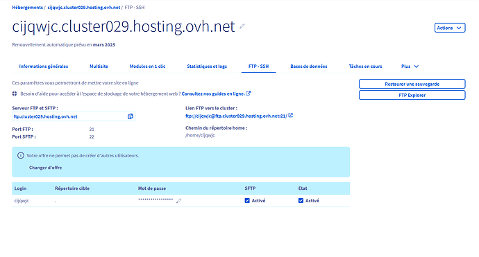

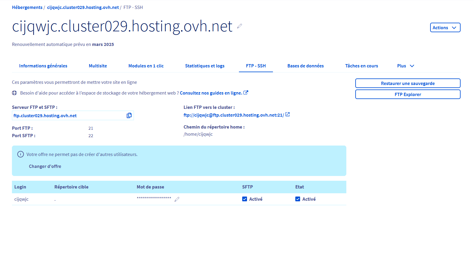

**Manager OVH > Web Cloud > Hébergement > VotreDomaine > FTP - SSH**

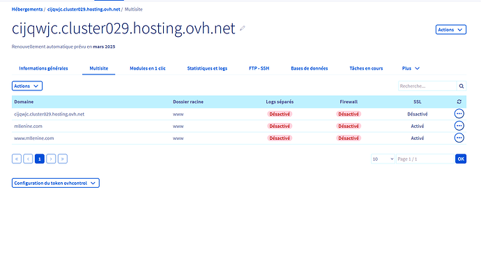

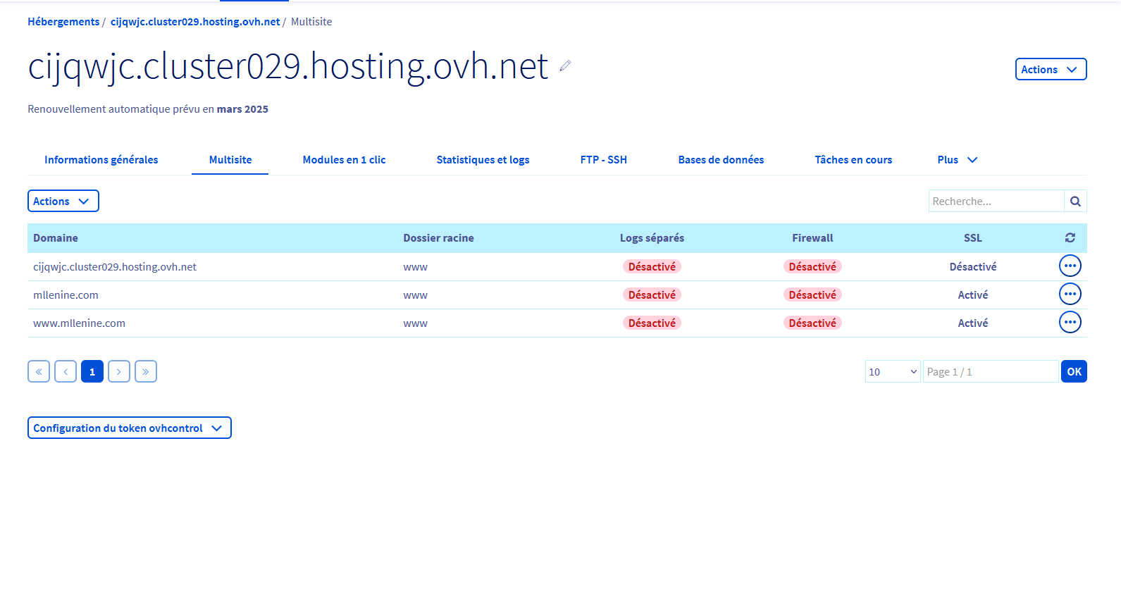

Les 3 domaines qui pointent sur ./www :
cijqwjc.cluster029.hosting.ovh.net
mllenine.com
www.mllenine.com
mllenine.com
www.mllenine.com

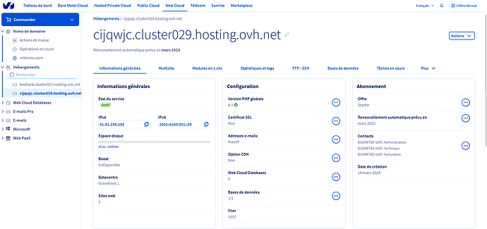

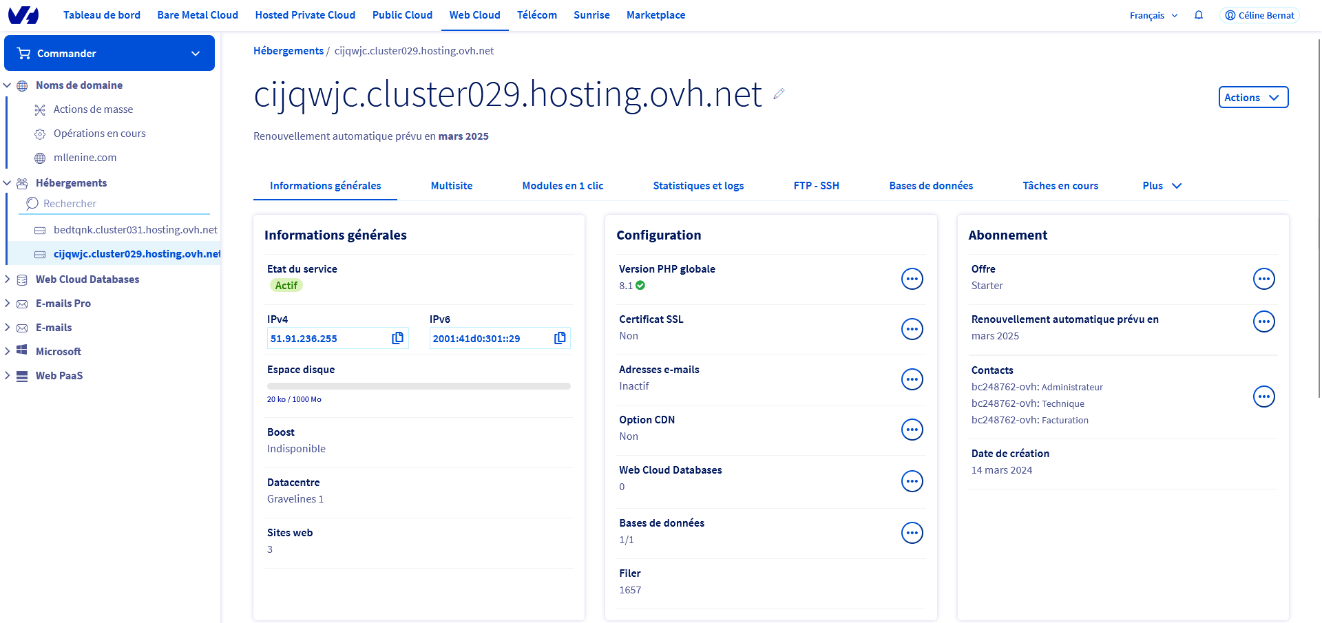

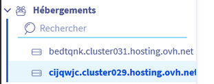

Vous avez aussi un site sur cluster031 ?
Juste pour être certain que ce cluster031 c'était un site gratuit que vous ne comptez pas utiliser.
Ce qu'on voit sur votre page web vide, c'est le contenu du répertoire /www qui est vide.

Pour la 4 eme fois, je ne peux pas changer le mot de passe de la base de données.
je suis donc bloqué dans l'installation du blog wordpress via FTP, qui nécéssite une base de données avec mot de passe et identifiant pour fonctionner.
Je ne peux également ni la supprimer, ni en créer une autre, je le redis une deuxieme fois avant que vous me suggériez de le faire.

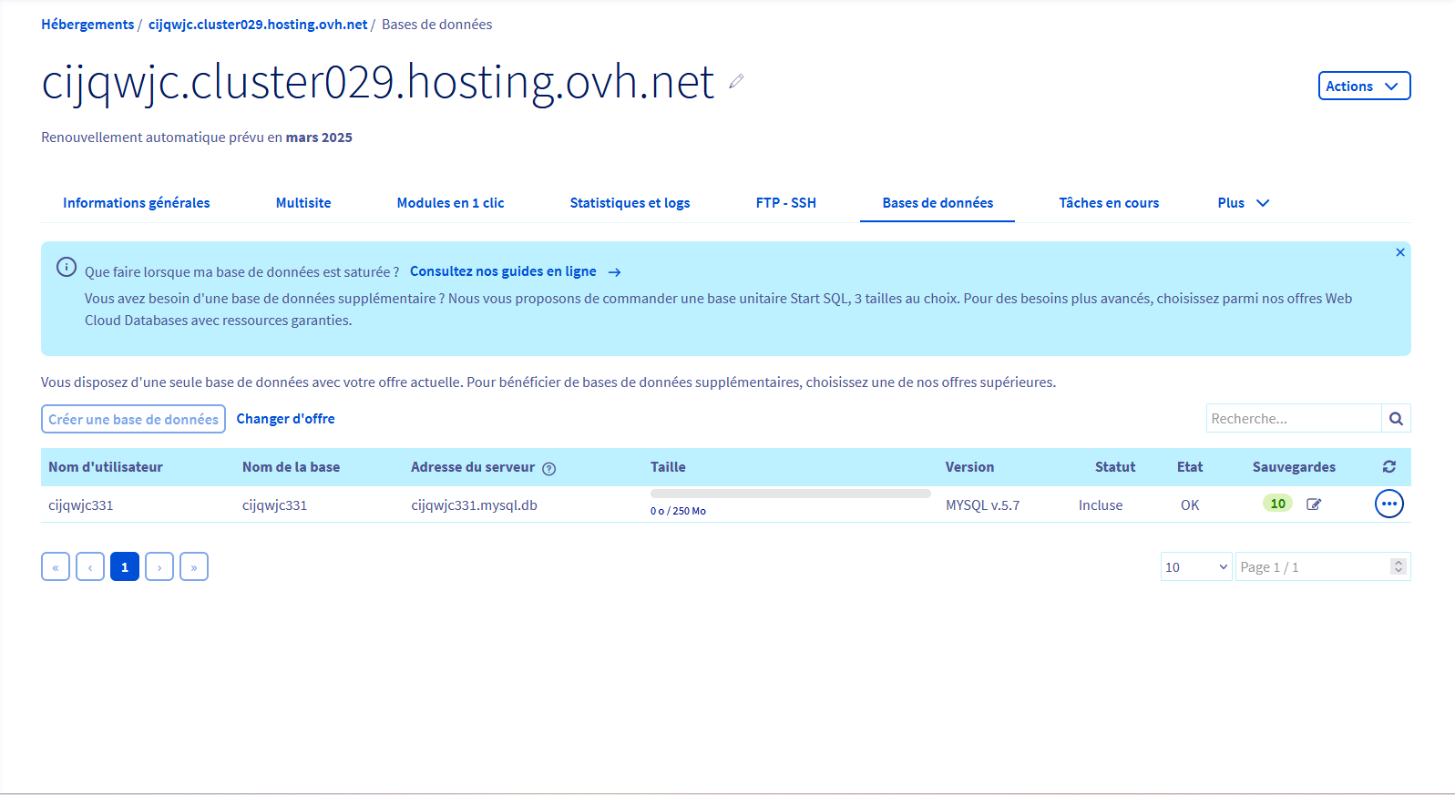

@Yann31 : est-ce que a un moment le module 1clic avait été installé avec succès ?
Si oui il faut regarder dans le fichier de configuration du module pour avoir le mot de passe.
Si la réponse est non il faut contacter le support pour faire débloquer la BDD car une opération est en cours dessus et la bloque.

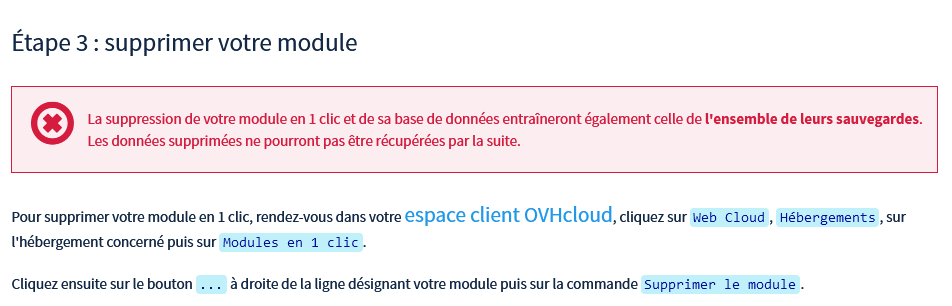

cela semble dépendre, si on supprime juste le module a priori cela ne supprime pas la BDD (cela ne la touche pas du tout ?).
[quote]
La suppression de votre module 1 clic n'entraînera pas automatiquement celle de sa base de données.
Pour finaliser la suppression de votre module, rendez-vous donc dans l'onglet Bases de données, toujours dans la partie Web cloud, Hébergements et dans l'hébergement concerné sur votre espace client OVHcloud puis cliquer sur … à droite de la ligne désignant la base et sur le bouton Supprimer la base de données.
[/quote]
Source : https://help.ovhcloud.com/csm/fr-web-hosting-1-click-module-management?id=kb_article_view&sysparm_article=KB0052416#supprimer-votre-module
J'avais déjà consulté cette page dans le passé. J'avais probablement arrêté ma lecture à ceci:
Le reste de l'article dit effectivement que la base n'est pas effacée automatiquement.
