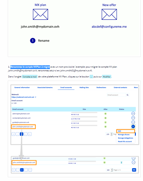

Voila ce que je dois faire :
C'est à dire changer le nom de mon compte email actuel mx plan dont le stockage est insuffisant pour l'utiliser sur la nouvelle offre.
Est ce bien plus clair ?
Vous avez posté un extrait de https://docs.ovh.com/fr/microsoft-collaborative-solutions/migration-adresse-e-mail-mutualisee-vers-exchange/
Avant cela vous devez déterminer si votre hébergement mail actuel est à base Linux ou Microsoft (le webmail du premier est Roundcube, celui du second est Outlook Web)
et selon votre cas respoectivement suivre la section adéquate du guide:
https://docs.ovh.com/fr/microsoft-collaborative-solutions/migration-adresse-e-mail-mutualisee-vers-exchange/#31-migrer-une-offre-mxplan-historique
ou
https://docs.ovh.com/fr/microsoft-collaborative-solutions/migration-adresse-e-mail-mutualisee-vers-exchange/#32-migrer-la-nouvelle-version-du-mxplan_1

Pour l'étape ci-dessous je ne peux pas le faire (aucune option avec les ... ne propose que de "modifier le compte" comme indiqué plus haut par l'utilisateur Pierre-Alain
1. Renommez le compte MX Plan à migrer avec un nom provisoire ( exemple: pour migrer le compte MX plan john.smith@mydomain.ovh, renommez celui-ci en john.smith01@mydomain.ovh).
Dans l'onglet Comptes e-mail de votre plateforme MX Plan, cliquez sur le bouton ... puis sur Modifier.

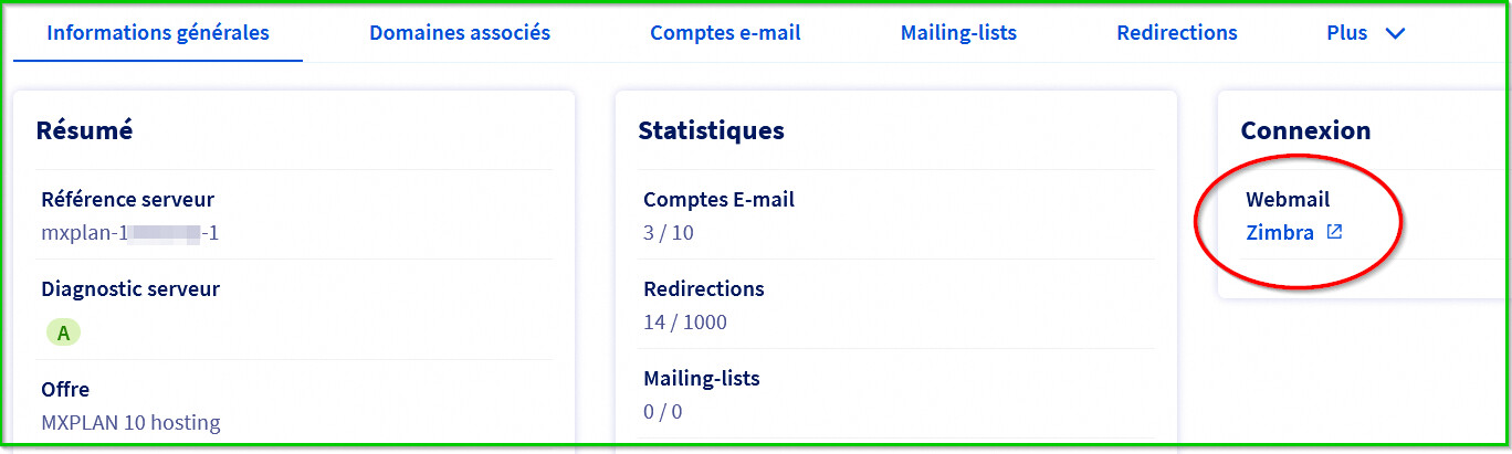

Bonjour @Karen FAURIE , qu'avez-vous comme type d'hébergement mail actuel ?
Dans votre espace client, section Mail -> en haut à droite, le lien vers le webmail dit quoi ?
Si c'est: Roundcube, alors vous pouvez sélectionner la boîte existante et choisir: Migrer le compte ... mais on vous propose maintenant Zimbra Starter ou Pro (15 GB ou 50 GB)
OVH a visiblement l'intention de s'éloigner des serveurs Microsoft Exchange/Outlook comme infrastructure proposant juste IMAP+SMTP, et je les comprends...

La migration de MX 5 GB vers une offre supérieure est justifiée par des quotas supérieurs, 15 ou 50 GB.
Aujourd'hui OVH ne migre plus vers Mail Pro mais vers Zimbra. C'est tout récent. Les guides sont peut-être à la traîne.
Choisissez la boîte désirée, sélectionnez "Migrer le compte" et c'est ZImbra qui sera proposé.
Mail Pro basé sur Microsoft Exchange/Outlook est une solution que OVH avait implémentée il y a une dizaine d'années, et c'est un non-sens au niveau du coût et de la complexité de maintenance pour offir des services mail de base (webmail, IMAP, POP3, SMTP)
Et si vous voulez vraiment de services Exchange en connaissance de cause, comparez les offres d'OVH et de Microsoft365 avant d'acheter.
