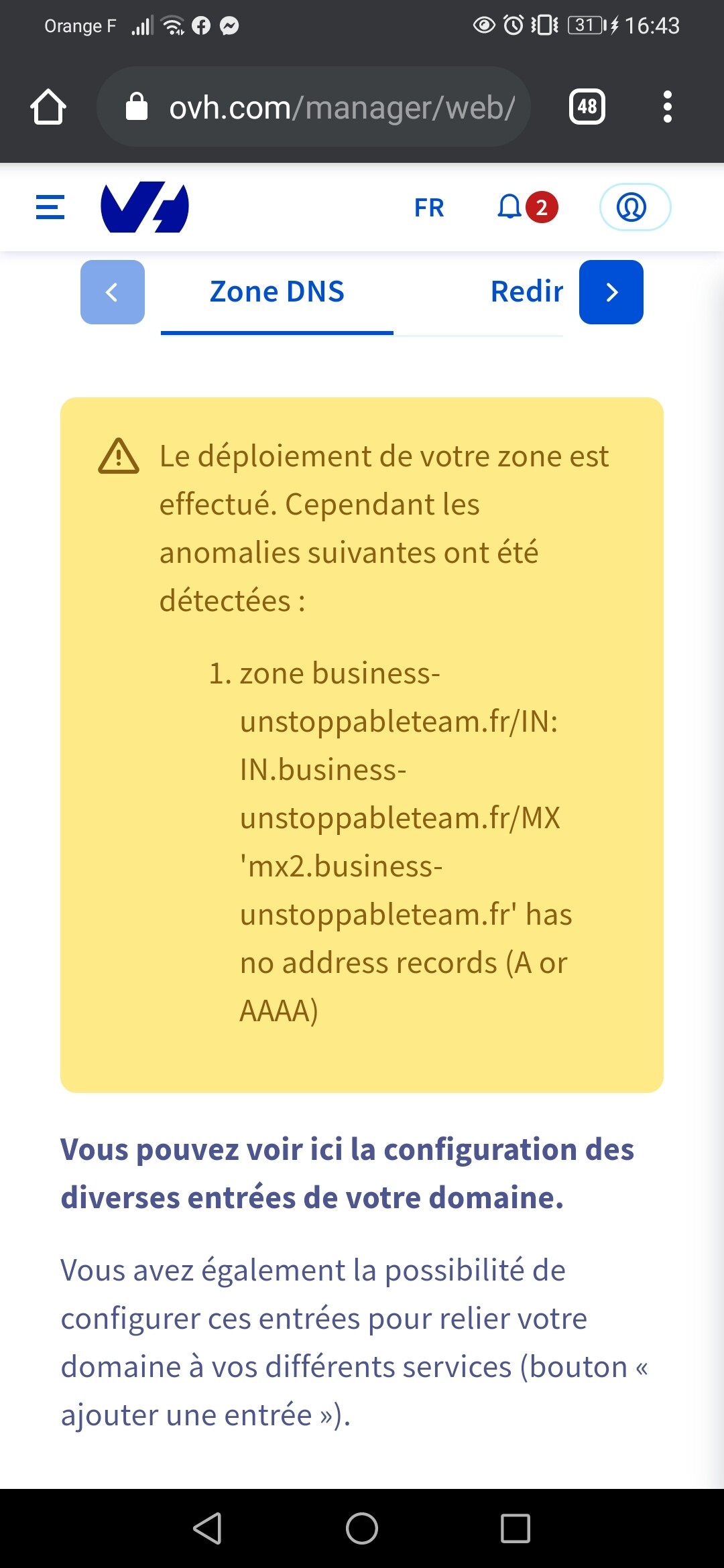

tu n'as pas de MX:
manager Ovh/domaine/zone DNS: [Éditer en mode textuel]
insère ces lignes sous les deux lignes `NS`:
IN MX 10 mx0.mail.ovh.net.
IN MX 20 mx1.mail.ovh.net.
IN MX 30 mx2.mail.ovh.net.
IN MX 40 mx3.mail.ovh.net.

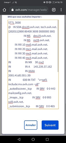

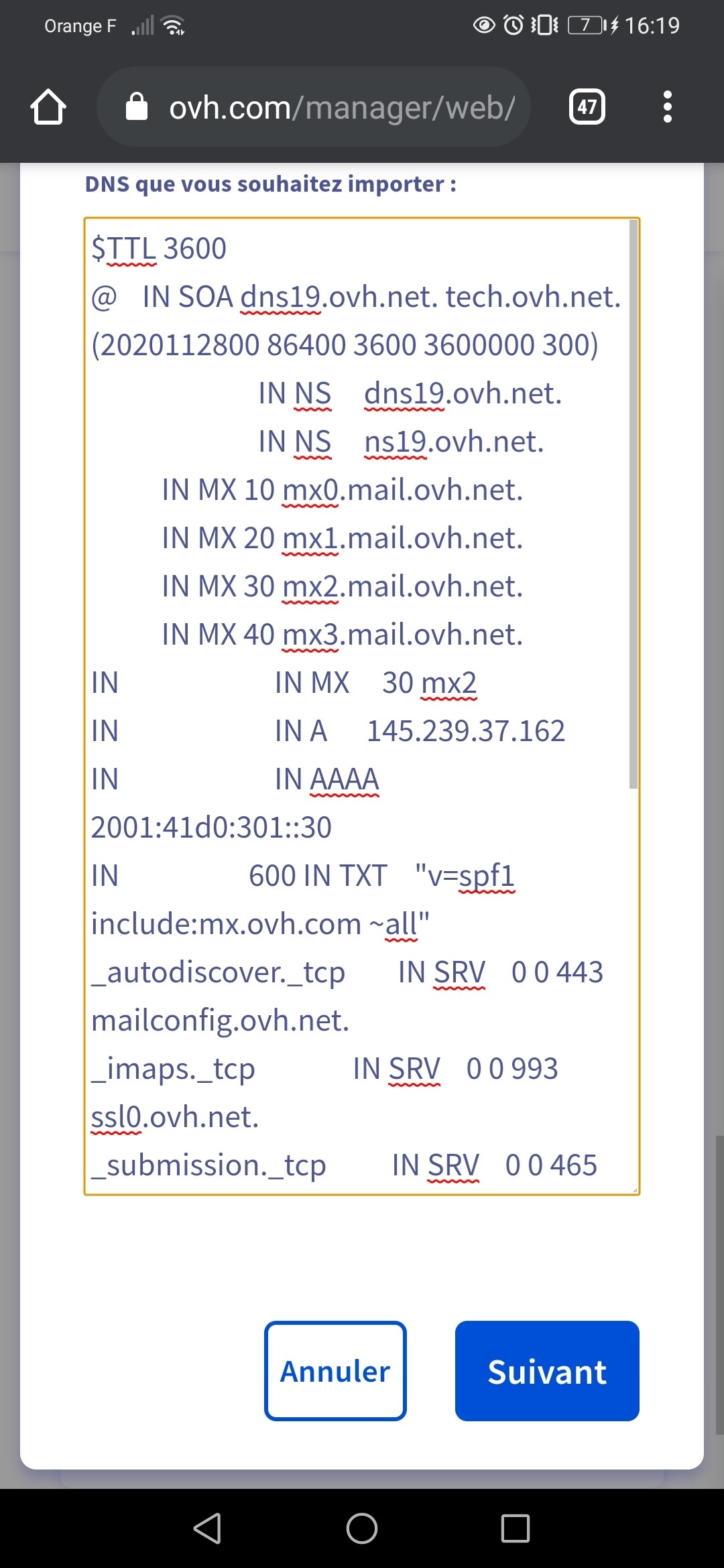

Merci de ta réponse, j'ai l'impression qu'il faut être ingénieur :sweat_smile:

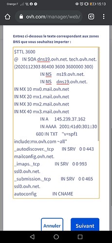

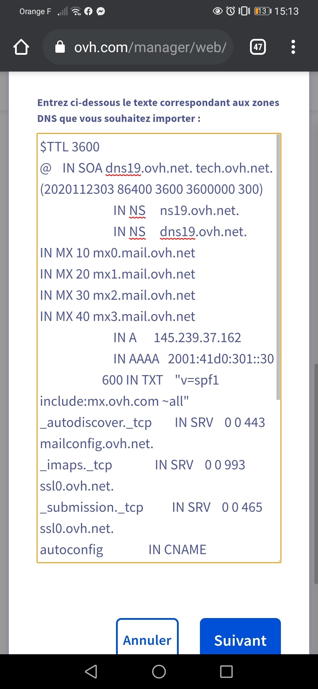

J'ai fait comme ceci est-ce bon ?
si tu ne valides pas on ne va pas avancer
si tu as validé, ce n'est pas ok
J'ai validé, c'était pour te montrer…
donc ce n'est pas bon
je t'ai mis des espaces que tu n'as pas respecté, ils sont donc indispensables à priori
J'ai fait comme ça et j'ai validé
presque, mets des espaces devant tous les lignes commençant par `IN …`
Combien d'espace ? C'est pas clair
J'ai reçu le mail mais il reste une anomalie
