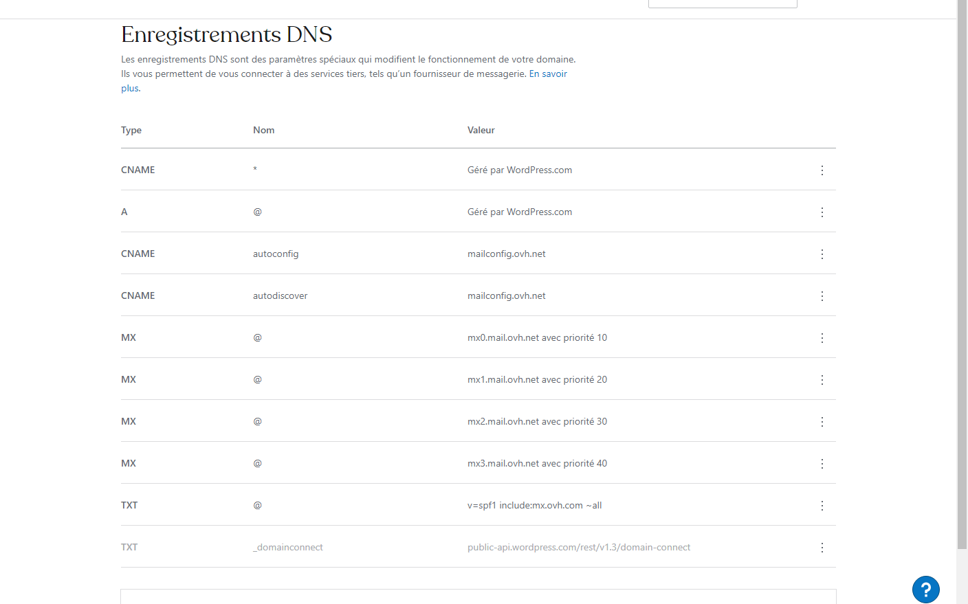

ok je viens de faire la manip, par contre je ne trouve pas 0 1fwd.wordpress.com.fwd.wordpress.com.
non, c'est raté, rien n'a changé
1jardin17.fr.jardin17.fr. 3600 IN MX 100 mx3.mail.ovh.net.
1jardin17.fr.jardin17.fr. 3600 IN MX 1 mx1.mail.ovh.net.
1jardin17.fr.jardin17.fr. 3600 IN MX 1 redirect.ovh.net.
1jardin17.fr.jardin17.fr. 3600 IN MX 5 mx2.mail.ovh.net.
1jardin17.fr.jardin17.fr. 3600 IN MX 0 1fwd.wordpress.com.fwd.wordpress.com.
Voyez sur votre compte Wordpress.com, puisque vous avez mis vos billes là-bas.

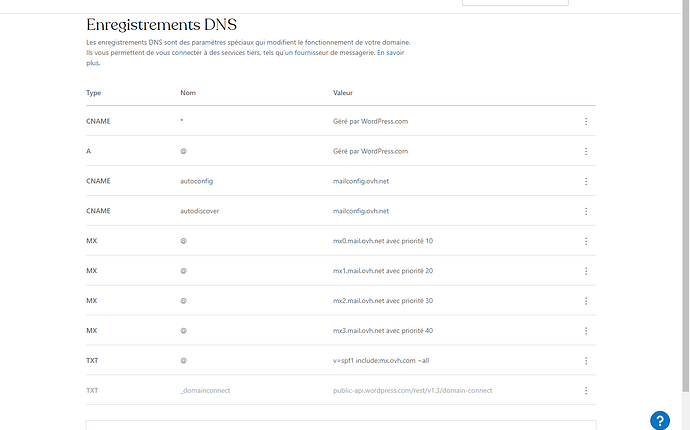

ok, je viens d'essayer sur wordpress, vous en pensez quoi ?
Je pense que c'est tout faux. Voici ce qui est publié pour votre domaine: (22/12/2021 18:45)
Il doit y avoir une option "géré par Wordpress" qui traîne.
