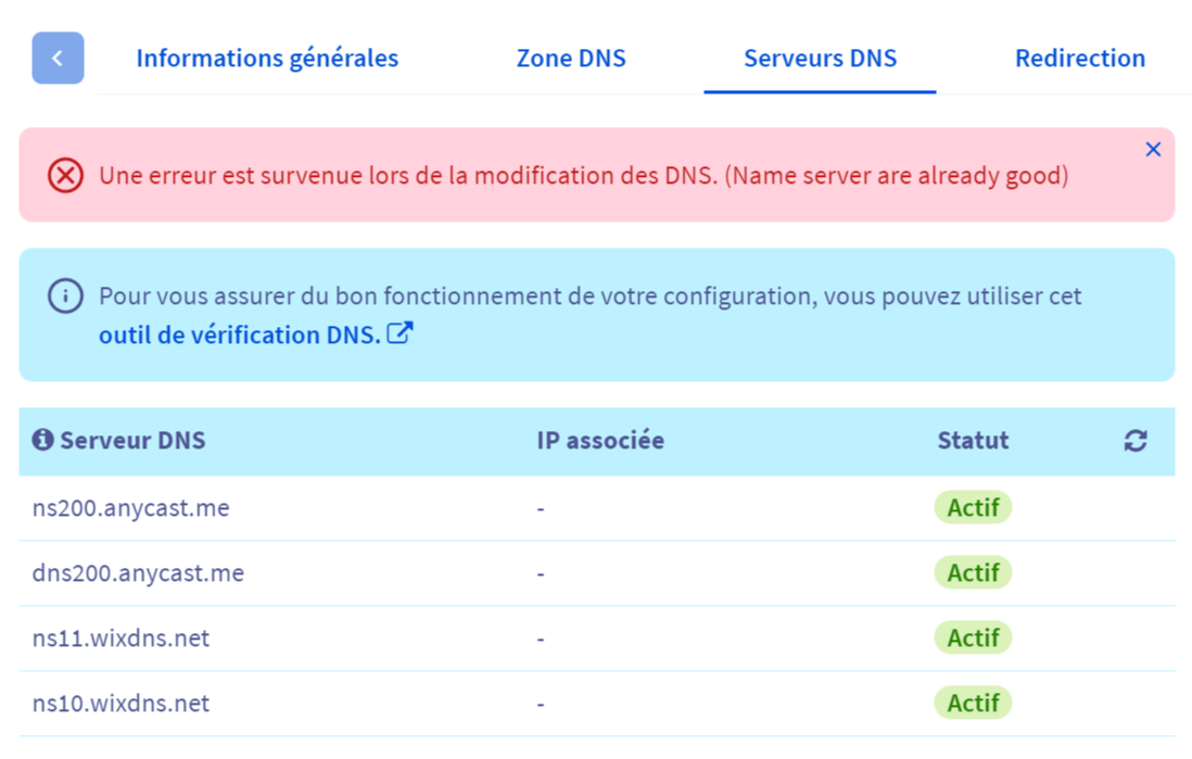

- En me connectant à Wix manager hier j'avais un message d'erreur m'indiquant qu'il fallait que je modifie mes servers DNS ("vous utilisez actuellement les servers dns suivants. Pour que votre zone DNS soit prise en compte merci de configurer les DNS suivants dns200.anycast.me et ns200.anycast.me)
- J'ai cliqué sur "réinitialiser mes paramètres DNS" pour résoudre ce problème
- Ce matin un visiteur m'indique que mon site est down (mais est-ce lié à ça ?)
- Je viens depuis d'ajouter à nouveau les servers DNS Wix, sans avoir pu supprimer les 2 autres, et Wix me dit que mon site sera en ligne demain
Ma question est la suivante : pouvez-vous me dire si c'était simplement cela le problème ?
Merci pour votre aide, je suis désolée mais j'ai du mal à identifier ce que je dois faire pour que mon site soit de nouveau en ligne.
Ophélie

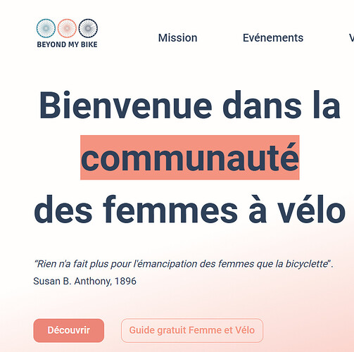

Chez moi avec FIrefox :
http://www.beyondmybike.com -->
**Par contre pas de HTTPS !**

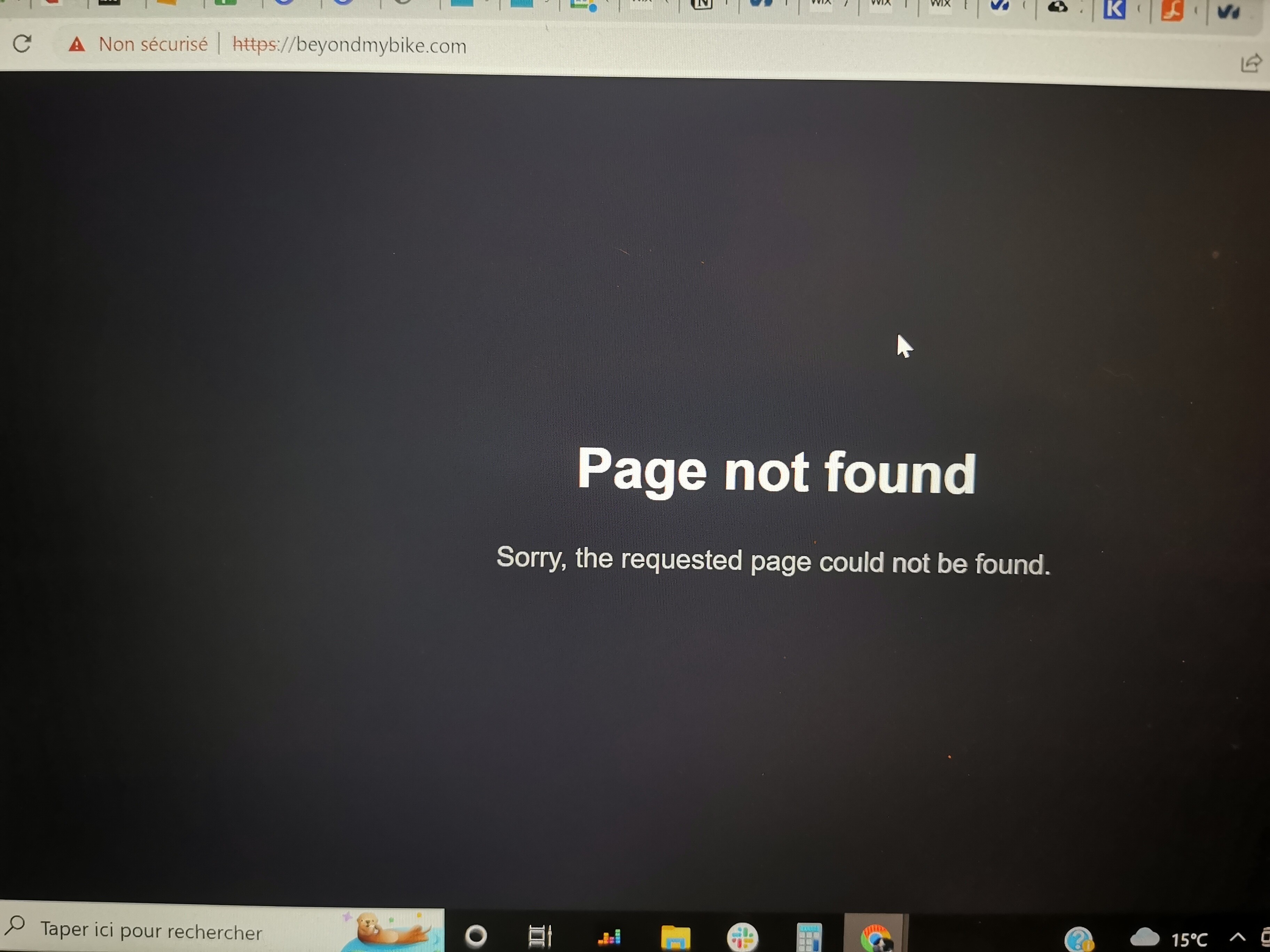

Wouahou, ! Avec Chrome à l'instant :
Je veux bien de l'aide si tu as une idée stp !
Et pour l'HTTPS je vais regarder comment faire la manip.
Merci beaucoup,
Ophélie
Sur mon Smartphone en 4G :
http://www.beyondmybike.com/ –> Connexion au WEBMAIL de OVH.

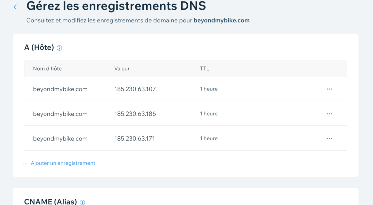

Mais … la commande dig beyondmybike.com me donne :
> ;; ANSWER SECTION:
> beyondmybike.com. 0 IN A 185.230.63.171
> beyondmybike.com. 0 IN A 185.230.63.186
> beyondmybike.com. 0 IN A 185.230.63.107
Donc renvoi sur 3 adresses de serveurs différents.
Quelle est l'adresse du serveur que t'a donné WIX ?
Oui voici la copie d'écran :
Et les 2 adresses du serveur Wix :
ns10.wixdns.net
ns11.wixdns.net
Merci de prendre le temps de m'aider :slight_smile:

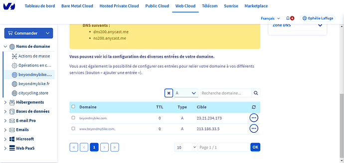

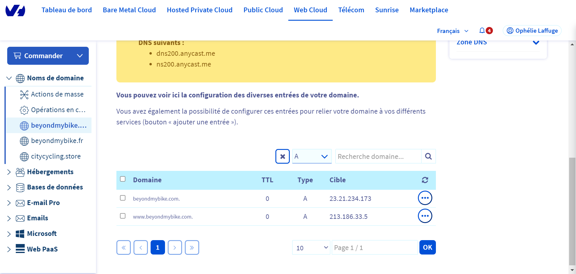

Décidément WIX n'est pas mon fort. :frowning:
Vous avez mis pour votre domaine chez OVH, les adresses de serveur WIX suivantes :
* beyondmybike.com –> 23.21.243.173
* www.beyondmybike.com –> 213.186.33.5
Ce qui n'a strictement rien à voir avec les adresses relevées avec la commande dig :
> ;; ANSWER SECTION:
Dans les instructions que vous a donné WIX, quelle adresse IP vous a-t-il donné ?

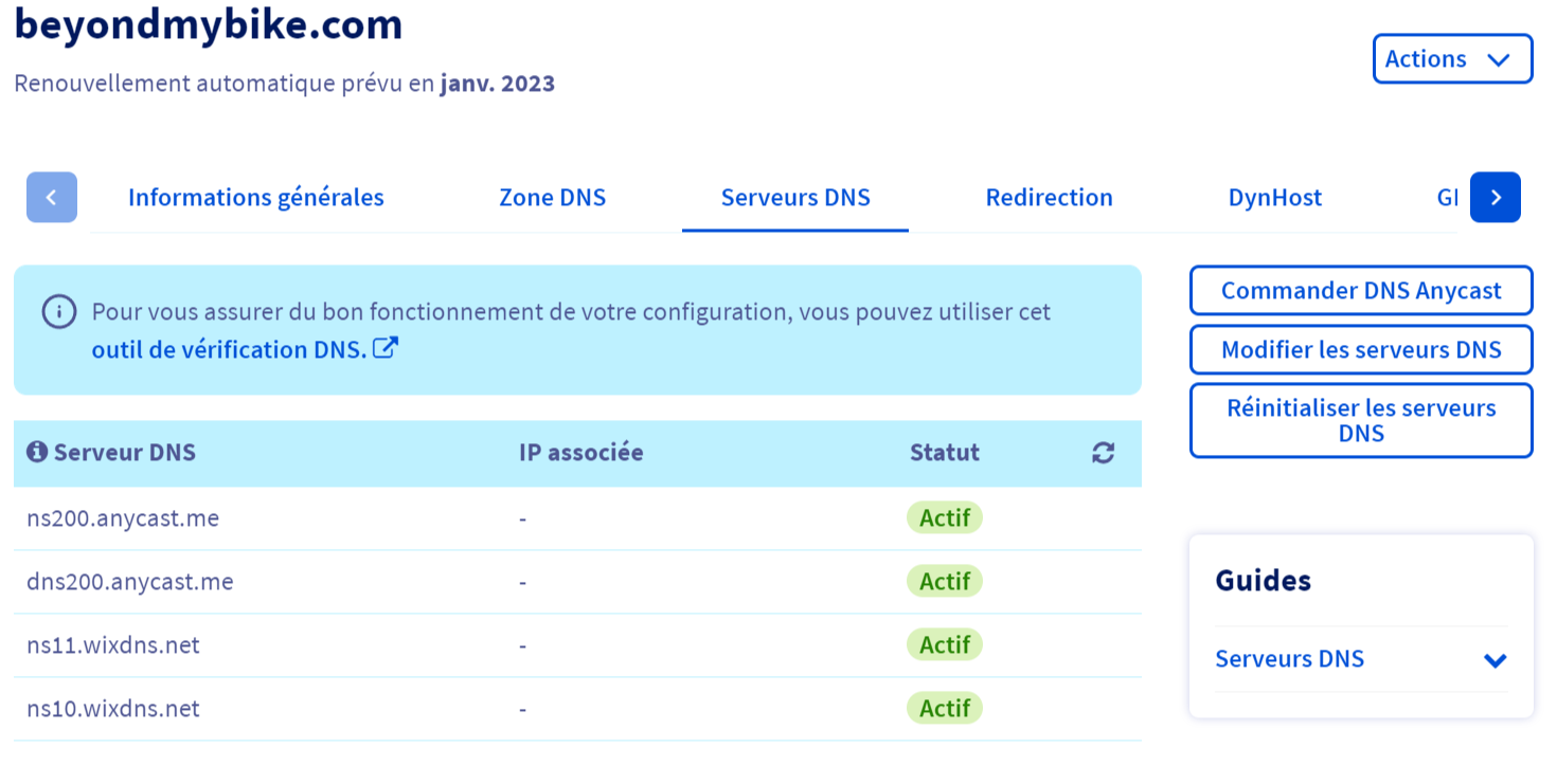

Voici la copie d'écran des serveurs DNS sur mon manager OVH :
Merci,
Ophélie
faut supprimer les deux lignes anycast.
Ce serait aussi ce que je préconiserai.
Merci Janus. J'ai essayé mais ça ne fonctionne pas : quand je clique sur Appliquer la configuration voici le message d'erreur que je reçois :
Merci,
Ophélie

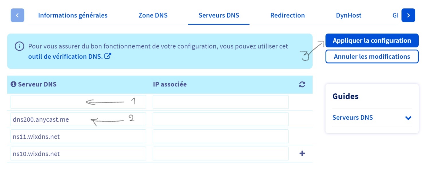

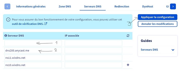

vous modifier comment pour les supprimer (capture d'écran) ?
Etape 1 : je supprime le texte ici (sur la copie d'écran je l'ai déjà fait)
Etape 2 : je supprime le texte ici (sur la copie d'écran pas encore fait)
Etape 3 : je clique sur le bouton "Appliquer la configuration"
Merci Janus57,
Ophélie
mettez uniquement les serveur wix à la place du 1 & 2 comme ça les deux dernier sont vides.

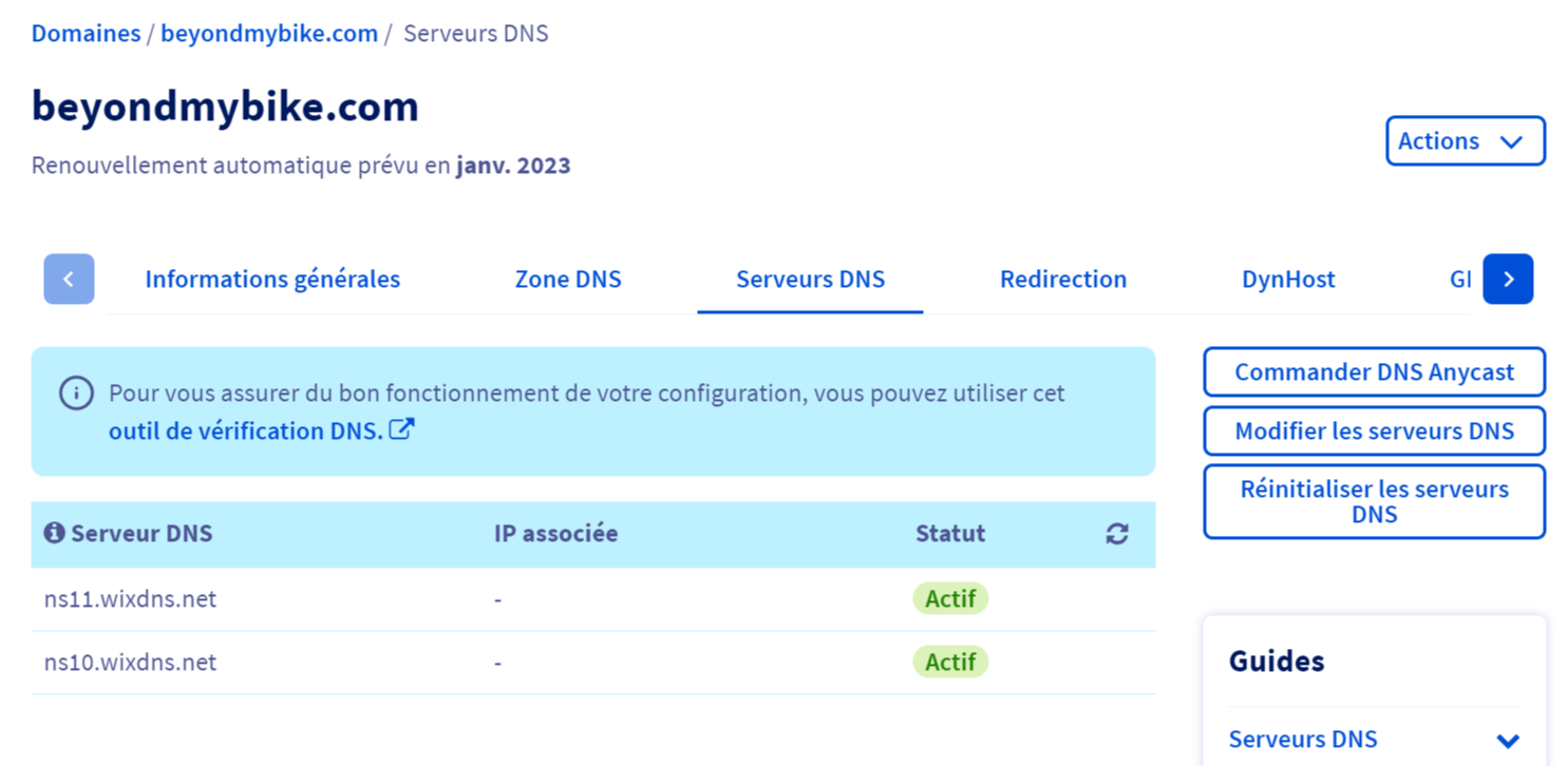

Je viens de le faire et je n'ai plus le message d'erreur précédent, a priori c'est bon de ce coté là :
Est-ce que cela suffira ou y a-t-il autre chose à faire ?
