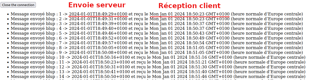

Je me permet de vous écrire car je rencontre un problème similaire sur un hébergement mutualisé un simple script sur un fichier serverSse.php (imprime la date heure courante), ainsi je récupère le flux par EventSource de javascript. le résultat est le suivant, j'ai un énorme décallage entre l'envoie et la réception (quasiement 1 minute de différence…):

Les tests en local fonctionnent avec un delta inférieur à la seconde (quasi immédiat). Sur l'hébergement c'est incompréhensible…

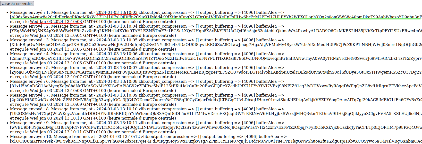

Merci à toi pour cette réponse j'ai poursuivi mes recherche et j'ai trouvé une piste intéressante… Je m'explique:
-> Je ne l'ai pas mentionné dans mon code du fichier serverSse.php mais j'effectue un ini_set("output_buffering",0);
-> Je contrôle la valeur de de ce paramètre dans ma boucle et ce dernier reste fixé à 4096…

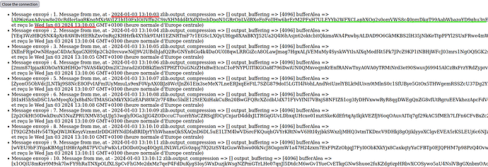

J'ai ai déduit qu'il faut fournir un minimum de données pour que le retour se fasse…
Donc j'ai générer une chaine de caractère aléatoire pour compléter le buffer et là retour immédiat!!!
Si tu observes mon test j'ai un retour immédiat suite au gonflement du flux par l'ajout d'une chaine aléatoire…
J'ai transmis les éléments à OVH, mais l'utilisation de ini_set("output_buffering",0); ne fonctionne pas.
Bon c'est une solution de contournement (rustine) mais cela augmentera la bande passante sur l'envoie de petites données…
