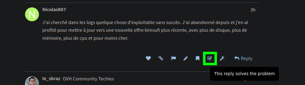

Faut-il que je mette résolu dans le sujet ou quelque chose pour signifier que le problème a été résolu ?
Je crois que vous pouvez utiliser cette icône sur l'une des réponses :
