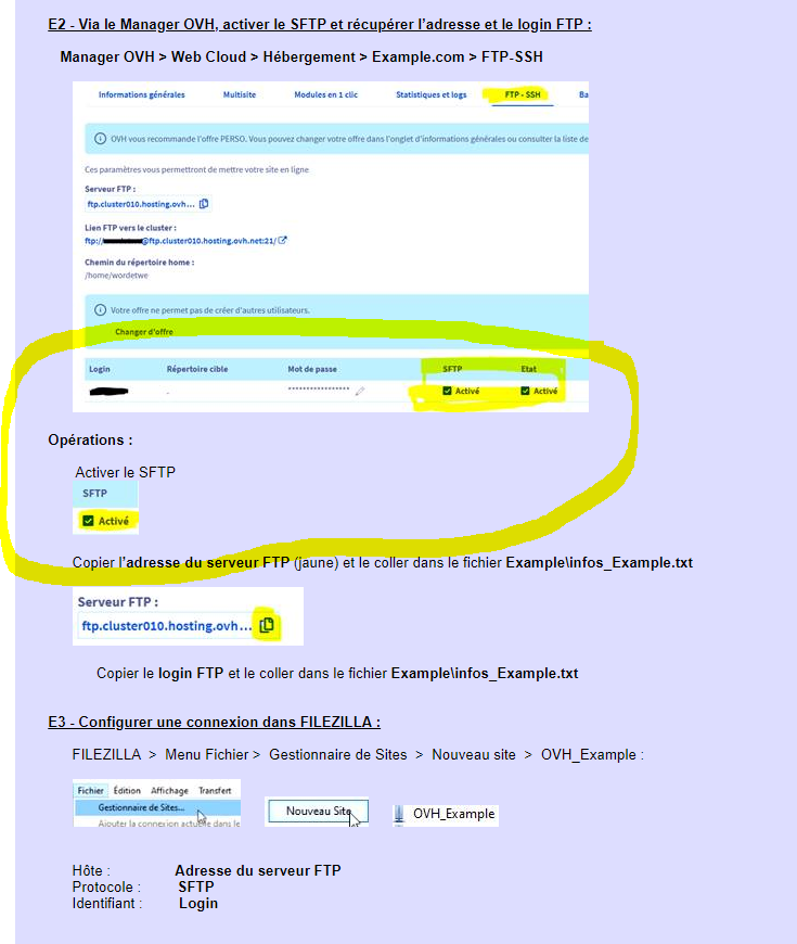

Merci @NAFISATHA pour ce retour.
Il faut activer le SFTP dans le manager OVH. 😉
Je vous remercie de prendre le temps de me répondre c'est vraiment très gentil.
Mais je vous confirme jusque là avoir suivi à la lettre votre guide et j'ai pourtant bien activé le SFTP dans le manager OVH.
Ils sont bien actifs tous les deux exactement comme sur votre schéma mais j'ai quand même le message d'erreur référencé ci-dessus.

Il faut que tu acceptes la clé
