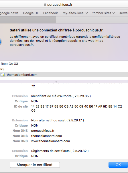

Il y a un certain nombre de sites qui proposent de vérifier la validité et la bonne installation des certificats SSL. Ceci par exemple : https://www.1internet.com/php/HTML/testssl_verif.phpinternet.com/php/HTML/testssl_verif.php
On peut y voir que le certificat installé sur "porcuschicus.fr" (même s'il retourne une erreur au niveau du certificat racine, mais passons) est bien valide pour "porcuschicus.fr". En revanche, le certificat installé sur "www.porcuschicus.fr" n'est valide que pour "cluster014.hosting.ovh.net". D'où l'erreur rencontrée.
A partir de là, il va falloir vérifier dans le manager OVH ce qu'il en est. Je n'ai pas d'hébergement mutualisé sous la main pour vérifier et te dire précisément sur quoi cliquer dans le manager, mais l'idée est qu'il faut t'assurer qu'un certificat SSL a bien été installé, à la fois pour "porcuschicus.fr" (là c'est visiblement le cas) et pour "www.porcuschicus.fr" (ce qui n'est pas encore le cas).
