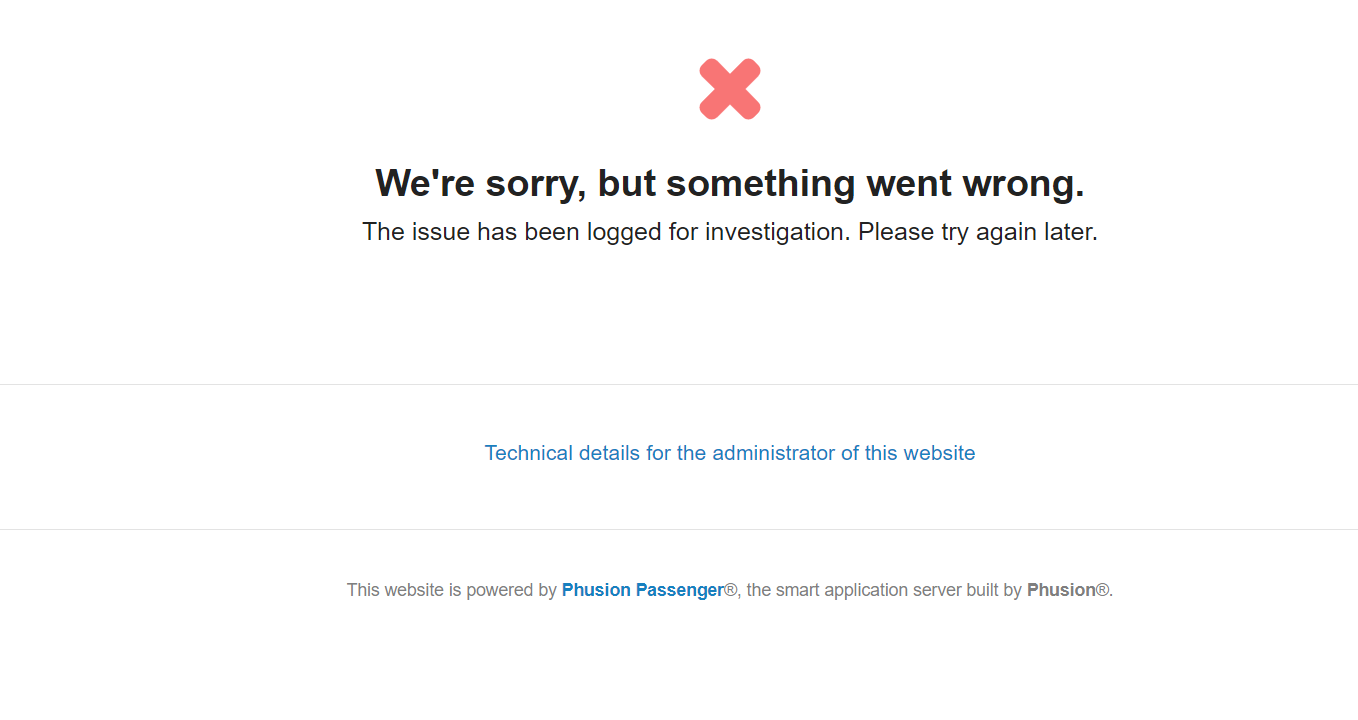

J'ai un hébergement Cloub Web1 que j'ai configuré avec un moteur NodeJS.
J'ai un site en React que j'ai réussi à lancer avec un fichier server.js.
Par contre, je n'arrive par à lancer mon api qui est déclarée comme un autre site dans "multisite". Si je mets un fichier server.js dans le dossier d'exécution (www/api), cela m'affiche le code source du fichier de lancement de l'api. Si je ne mets rien, j'ai une page d'erreur.
Quelqu'un peut-il m'aider à faire fonctionner mon api sachant qu'en local je n'ai aucun soucis ?
Merci par avance
Hello, déjà tu peux changer l'environnement de ton moteur NodeJS en "development" pour que l'on puisse voir ton erreur :wink:
C'est une API maison ou un headless CMS type Strapi ?
Merci d'avoir répondu.
Le sujet n'est plus d'actualité depuis hier car nous l'avons réglé.
Les fichiers étaient mal organisés.
