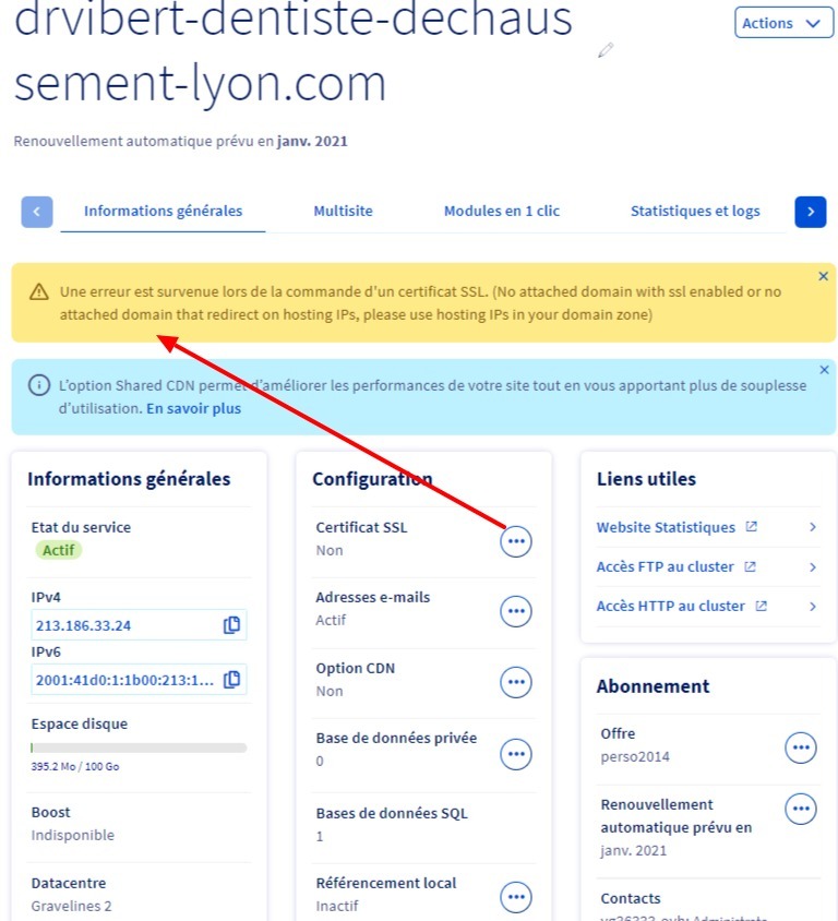

depuis quelques jours, sans avoir fait de changement mon site drvibert-dentiste-dechaussement-lyon.com/ n'est plus sécurisé.
j'utilise wordpress et easy ssl (je sais que cela ralenti les performances du site)
Les url dans les réglages de wp sont bien en https
J'ai déjà essayé de regénérer un Certificat SSL LETSENCRYPT - DV mais j'ai une erreur
Ci dessous quelques captures d'écran
Merci de votre aide !

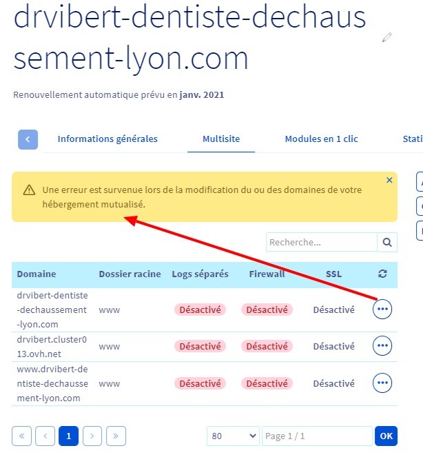

Certificat SSL : LETSENCRYPT - DV
Tenter d'activer "en boucle" les SSL successivement dans :
Pour cela cliquez sur les … à droite de la ligne.
J'ai suivi les étapes et j'ai toujours les même erreurs.

Pouvez-vous essayer de désactiver provisoirement ce easy sll et de recommencer en boucle les SSL successivement dans :
j'ai déjà essayé

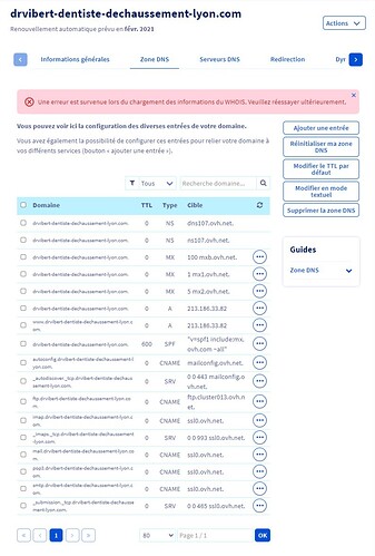

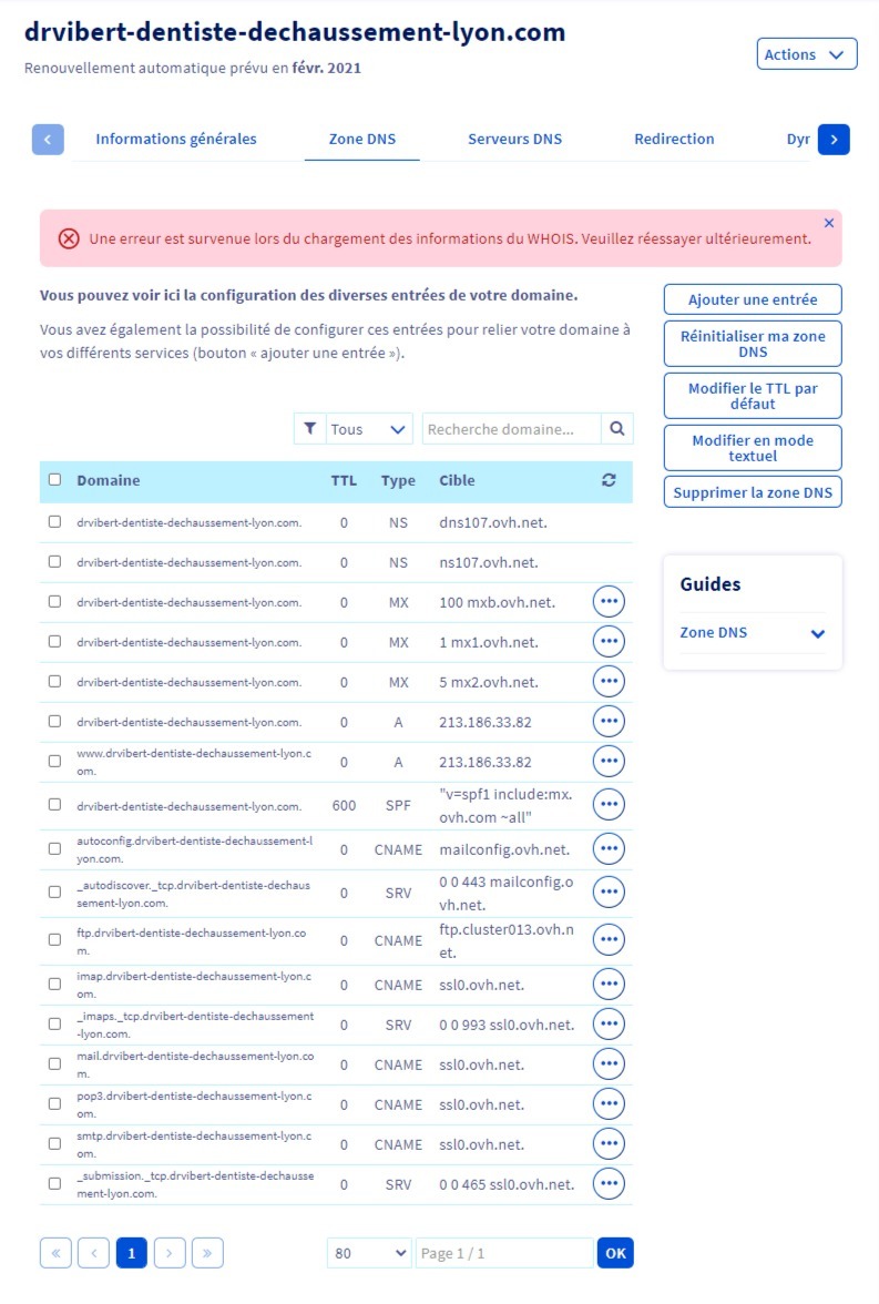

L'ip de la zone dns est pas bonne.
Voir la faq : https://community.ovhcloud.com/t/23947
Bien vu @janus57
Je n'avais pas vérifié la fin de l'adresse IP.
Prendre l'adresse :
Et la mettre ici :
Super, Merci à vous.
Modif effectuée et ça a l'air ok : certificat en cours de création
